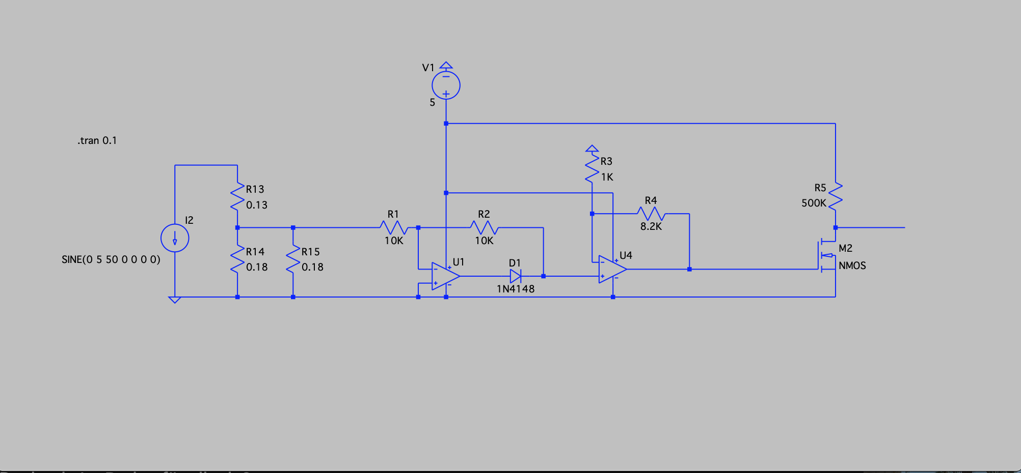

ich habe das Problem, dass mein Operationsverstärker bei kleiner
Spannung am Eingang eine große Verstärkung und bei großer Spannung eine
kleine Verstärkung haben soll.
Der Widerstand R4 soll also variabel sein.
Der Operationsverstärker soll unabhängig von der Eingangsspannung immer
eine Spannung zwischen 0V und max. 4-5V Ausgeben.
Die gesamte Schaltung selber, soll mir die Nulldurchgänge der
Wechselstromquelle zurück geben. Der Bereich des Stroms am Eingang liegt
zwischen 25mA und 5A.
Gibt es eine Möglichkeit den Widerstand R4 variabel zu machen um die
Verstärkung antiproportional zu steuern oder gibt es bessere
Möglichkeiten den Nulldurchgang der Wechselstromquelle zu erfassen?
MFG Nicolas K
Dazu muss die Verstärkung sich nicht variabel sein!? Du stellst es so
ein daß es selbst bei den kleinsten zu messenden Amplituden noch
funktioniert und bei größeren Amplituden geht es einfach in die
Begrenzung, was dem Ziel der ganzen Anwendung aber keinen Abbruch tut.
Die in #1 gezeigte Schaltung erscheint mir übrigens auch schon irgendwie
unpassend und auch schon viel zu kompliziert, wozu richtest Du es gleich
wenn Du doch nur die Nulldurchgänge einer Wechselspannung haben willst?
#6141023
Hallo
Wenn Du bei einem invertierenden Verstärker eine sehr hohe Verstärkung
einstellst und dann über den Rückkopplungswiderstand zwei Dioden
antiparall drüber schaltest, dann hast Du deine hohe Verstärkung um den
Nullpunkt und über ca. 0,7V nicht mehr so viel. Wenn das jezt unbedingt
auf 4V angehoben werden muß, dann kann man da ja noch Zener-Dioden dazu
schalten.
Gast #6141025
Du baust in die Gegenkopplung parallel zum Widerstand eine Diode (mit
zweiten Widerstand) ein. Solange die Diode nicht leitet, bestimmt der
erste die Verstärkung, darüber sinkt sie durch den über den Diodenzweig
fließenden Strom.
Für die reine Nulldurchgangserkennung reicht, wie schon /Der Zahn der
Zeit/ vermutet, ein Komparator.

#6141128
Für den Zweck scheint mir eine Amplitudenregelung völlig übertrieben.
Für Rundfunkempfang in AM brauchte man so eine geregelte AGC (automatic
gain control), für FM reicht ein Begrenzerverstärker. Die Amplitude ist
hier nicht relevant.
Der Nulldurchgang ist von der Amplitude unabhängig, und wenn am Ausgang
sowieso ein Rechteckimpuls gleichbleibender Höhe herauskommen soll ist
das eine Aufgabe für einen Komparator. Matthias hat recht, eine selbst
mitlaufende Vergleichsschwelle ist eine gute Idee.
OP #6141218
Vielen Dank für eure schnellen Antworten, ich werde es mit dem
Komparator versuchen.
Diese Schaltung ist keine Aufgabenstellen von einem Professor, sondern
ist für ein Hobby Projekt. In diesem Projekt möchte ich die
Phasenverschiebung zwischen Spannung und Strom messen, indem ich die
Zeit der Nulldurchgänge messe und dann in einen Winkel umrechne. Das
ganze sollte nur eine Übung für mich sein, um die Theory aus der Uni
anzuwenden.
MFG Nicolas K
