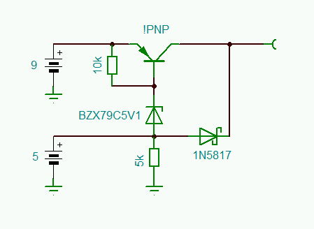

Hallo Forumsteilnehmer,
ich bastel gerade zuhause etwas. Meine Platine soll einmal extern mit 9
V versorgt werden und einmal über USB. Beide Spannungsquellen habe ich
mit Dioden parallel geschaltet und schon einfach erreicht das: USB
weg-->9V Versorgung; 9V weg--->USB Versorgung.
Nun habe ich aber auch den Fall, dass beide Spannungsquellen
gleichzeitig angeschlossen sind. In diesem Fall wird meine Schaltung von
den 9V versorgt.
Ich möchte aber, dass bei diesem Fall die USB Spannung versorgen. Eine
Diode mit 4 V Vorwärtsspannung habe ich keine. Gibt es eine einfache
Möglichkeit ohne manuelle Umschaltung, Optokoppler oder Relais?
Danke für euren Input
Gast #6141337
Wechsler-Relais mit der Spule an die USB-Spannung. An den Ruhekontakt
die 9V, an den Arbeitskontakt die 5V, an den Ausgang die Schaltung.
Wenn keine 5V anliegen, hängt die Schaltung an der 9V-Leitung, egal ob
dort was anliegt oder nicht. Wenn 5V anliegen schaltet das Relais und
der Ausgang hängt auf der 5V Leitung.

Und ist das denn sinnvoll? Kommt die Schaltung denn mit wahlweise 9V
oder 5V zurecht? Ist da vielleicht noch ein Spannungsregler dahinter?
Oder wieder anders gefragt: warum 9V wenn die Schaltung doch auch mit 5V
funktionieren würde?
Normalerweise verwendet man diese Art des Power-ORing mit Dioden nämlich
nur dann, wenn die beiden Spannungen zumindest vom Nennwert her gleich
groß sind.
> den 9V versorgt.
Elektronisch umschalten geht, das schließt du aber wohl gerade aus. Eine
weitere Variante wäre, die 9V mit einem Spannungsregler auf 5V herunter
zu setzen und erst dann per Diode mit der USB-Spannung zu ver-ODERn.
So richtig sinnvoll erscheint mir das aber auch nicht, denn die Spannung
vom USB darf auch deutlich unter 5V liegen und dann verliert USB wieder.
Außerdem klingt 9V und "lieber  USB" ganz schwer danach, als wäre das
eine 9V Batterie, die du schonen willst. In dem Fall würde ich dein
ganzes Versorgungskonzept in Frage stellen. Weit besser wäre dann ein
LiPo Akku, der vom USB (falls angesteckt) nach- bzw. aufgeladen wird.
Und deine Schaltung könnte dann entweder direkt mit den 3.0 .. 4.2V vom
Akku laufen oder über einen DC/DC Wandler eine stabile Spannung von
bspw. 5V bekommen.

Nein die 9 V kommen von einem externen Bus. Dieser hat aber nur
begrenzte Leistung zur Verfügung und ich möchte an den Bus noch weitere
teilnehmer anschließen.
Spannungsregler sitzt hinter den 9 bzw. 5 V. Ich könnte auch zuerst die
9 V herunterregeln mit einem Schaltregler-IC, dass einen Enable Pin
besitzt. Das ist mir aber zu aufwändig, ich möchte es so simple wie
möglich realisieren
