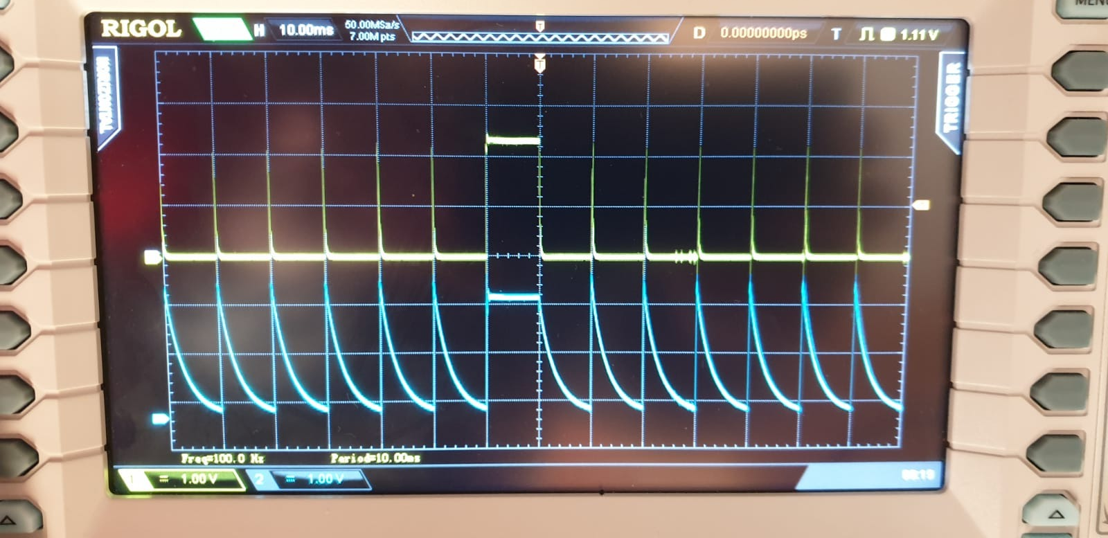

Hallo zusammen, ich habe nachfolgendes verlinktes Teil mit einem Raspberry angezapft https://de.elv.com/elv-homematic-komplettbausatz-zaehlersensor-sendeeinheit-stromgas-hm-es-tx-wm-fuer-smart-home-hausautomation-140143?rc=140795 Dabei einen Raspberry Pi mit seinem GPIO an einen 10mS Impuls Flankenanstieg getriggert. Der Raspi zählt nur bei Markierungserkennung (d.h. zum exakten Zeitpunkt des Flankenanstieges UND wenn danach der GPIO mit einem mindestens 5 mS bleibenden HIGH Signal hochgezogen bleibt - das HIGH Signal liegt 10 mS an). Damit ist eine 360° Umdrehung erfasst. Auf dem Oskar sieht das wie im beigefügten Image Der 10mS Impuls kommt genau dann, wenn die rote Farbmarkierung in das Sensorfeld eintrifft. Lichtverhältnisse im Zählerkasten sind dunkel - kein Streulicht möglich. Geht einwandfrei! Nun erhalte ich ausschnittsweise diese Daten(die Sekunden sind die exakt gemessenen Zeiten für eine Umdrehung der Ferrari-Scheibe - 75 Umdrehungen sind gleichbedeutend mit 1 KWh Energieverbrauch): Momentaner Verbrauch 1200 W Sec 40.0 Momentaner Verbrauch 516 W Sec 93.1 Momentaner Verbrauch 490 W Sec 98.0 Momentaner Verbrauch 490 W Sec 97.9 Momentaner Verbrauch 492 W Sec 97.6 Momentaner Verbrauch 510 W Sec 94.1 Momentaner Verbrauch 510 W Sec 94.2 Momentaner Verbrauch 3504 W Sec 13.7 Momentaner Verbrauch 5581 W Sec 8.6 Momentaner Verbrauch 549 W Sec 87.4 Momentaner Verbrauch 650 W Sec 73.8 Momentaner Verbrauch 581 W Sec 82.6 Momentaner Verbrauch 519 W Sec 92.5 Momentaner Verbrauch 521 W Sec 92.2 Momentaner Verbrauch 618 W Sec 77.7 Momentaner Verbrauch 316 W Sec 151.9 Momentaner Verbrauch 835 W Sec 57.5 Momentaner Verbrauch 778 W Sec 61.7 Momentaner Verbrauch 777 W Sec 61.8 Momentaner Verbrauch 845 W Sec 56.8 Momentaner Verbrauch 901 W Sec 53.3 Momentaner Verbrauch 906 W Sec 53.0 Momentaner Verbrauch 777 W Sec 61.8 Momentaner Verbrauch 715 W Sec 67.1 ---------------------------------------------- Momentaner Verbrauch 682 W Sec 70.4 Momentaner Verbrauch 682 W Sec 70.4 Momentaner Verbrauch 681 W Sec 70.5 Momentaner Verbrauch 680 W Sec 70.6 Momentaner Verbrauch 679 W Sec 70.7 Momentaner Verbrauch 684 W Sec 70.2 ---------------------------------------------- Momentaner Verbrauch 690 W Sec 69.6 Momentaner Verbrauch 691 W Sec 69.5 Momentaner Verbrauch 679 W Sec 70.7 Mich interessieren nun die zwischen den beiden Strichen zu erkennenden Verbrauchsschwankungen (beispielsweise). Man erkennt, dass die Zeitdauer der Umdrehungen der Ferrarischeibe für eine Umdrehung im Zehntelsekundenbereich schwankt. (Grössere Schwankungen (>10 W) sind für mich durch An/Abschalten von Verbrauchern plausibel im Haus.) Was meint Ihr, erklären sich die sehr geringen Schwankungen A) durch Frequenzschwankungen im Netz B) durch Schwankungen in der Spannungshöhe des Netzes C) durch Schwankungen der strombeziehenden Verbraucher (z.B. floatender Innenwiderstand o.ä.) D) durch veraltete / abgenutzte Technik (Ferarri-Scheibe und Lagerung, etc. )im/beim Stromzähler E) ungenauer Interrupt beim Raspberry - was ich aber nicht glaube, weil der Interrupt hardwaremässig im GPIO ausgelöst wird. Bin gespannt auf Eure Antworten Danke & Gruß

Axel S. schrieb: > der Zähler hat nichts mit dem italienischen Auto zu tun,... vielleicht hat der TO einen so hohen Strmverbrauch, das die Scheibe nahezu die selbe Drehzahl erreicht ;-) @TO: du vermutest also, dass der Stromverbrauch in den Zeitraum "zwischen beiden Strichen" exakt gleich sein müsste? Welche Verbraucher welcher Art (ohmsch, indktiv, kapazitiv) wurden denn zu dem Zeitpunkt betrieben? Tip: Versehe deine einzelnen Zeilen doch mal mit exakten Zeitstempeln im Milli-Sekunden-Bereich, und schaue dann mal mit gängigen Analysemitteln (z.B. einer Tabellenkalkulation) die Abweichungen an.

Spannungsschwankunen um ein paar Volt sind durchaus üblich.. Je weiter weg vom Trafo umso mehr. Überschlägig gerechnet könnte das bei dir der Fall sein. Wenn noch ein Betrieb mit großen Maschinen dazwischen ist spielt das auch eine Rolle. Aber den Zähler auf 100mW genau auszulesen... Das hatte bei seiner Erfindung bestimmt noch niemand im Sinn, von daher kann man mit den Ergebnissen schon ganz zufrieden sein denke ich. Vor Allem mit einer Übersetzung von nur 75 U/kWh. Moderne eHz Zähler haben meistens 500 oder mehr am Impulsausgang.
Aus: https://www.energieverbraucher.de/de/eich--und-fehlergrenzen__746/ >>>>>> Ab 15 Prozent Abweichung den Netzbetreiber ansprechen Beachten Sie bitte, dass die frei erhältlichen Energiemonitore keine Präzisionswerkzeuge sind und deshalb bestenfalls einen Anfangsverdacht begründen können. Zwei Prozent positive oder negative Messungenauigkeit muss man als Kunde bei Zählern der MID Klasse B entsprechend den technischen Regelwerken DIN EN 50470-1:2006 und VDE 0418-0-1:2007-05 hinnehmen. Wenn der Kunde eine Überprüfung des Zählers verlangt, wird er vom Messdienst des Netzbetreibers ausgebaut und zur Prüfung in eine staatlich anerkannte Prüfstelle geschickt. Bestätigt sich der Verdacht auf eine unzulässige Ungenauigkeit nicht, so muss der Stromkunde die rund ein- bis zweihundert Euro für den Zählertausch und die Überprüfung zahlen. <<<<<<<<<< 2% Messungenauigkeit sind so die Messlatte. Dein Messrauschen liegt im Promillebereich. Das eine hat zwar mit dem anderen erstmal nichts zum tun https://en.wikipedia.org/wiki/Accuracy_and_precision gibt aber nen Anhaltspunkt. Du mißt genau und richtig. Cheers Detlef
