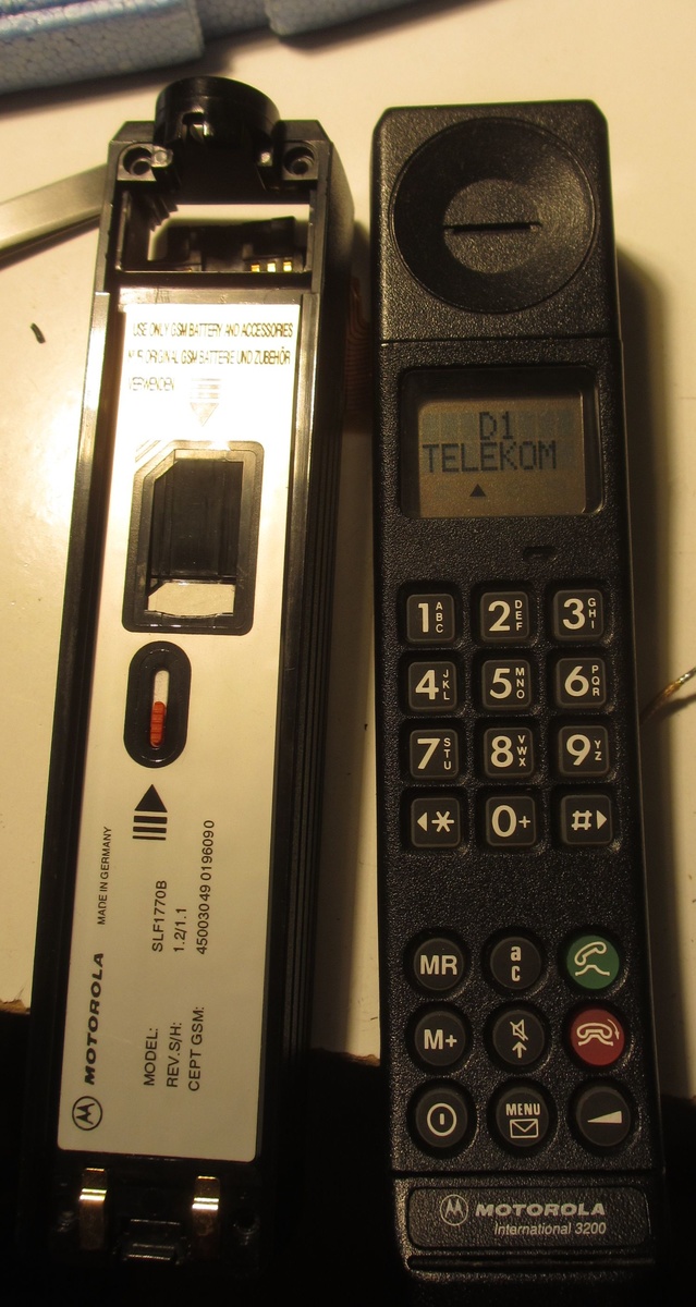

...vll ne etwas merkwürdige Frage - aber mir ist ein Motorola 3200
zugelaufen (Der "Knochen") und es läuft soweit wieder. Leider habe ich
nur ne o2 Karte und es findet nur ein D1 Netz als "Roaming Netz", kein
o2 Netz. Liegt das ggf an einer nicht unterstützten Frequenz o.ä.?
Danke, Klaus.

Wenn Wiki recht hat könnte es aber eventuell gehen:
"Noch heute kann man das Telefon mit einer normalen SIM-Karte nutzen.
Einzig die Version 1.6 funktioniert aufgrund einer anderen
SIM-Kartenspannung nur mit alten SIM-Karten."

SIM nimmt es, zeigt auch D1 und D2 als verfügbare Netze an. Bei D2
fliege ich sofort raus, in D1 bucht es sich als Roaming ein, ist aber
nicht erreichbar (Test derzeit nur mit o2 Karte mgl.)...Komisch ist,
dass es 8 Balken Emfangsstärke mit oder ohne Antenne anzeigt O.o
Stromaufnahme zeigt gepulste Tx Aktivitäten...
Klaus.

Heutzutage würde ich statt "brauchen" lieber sagen "vertragen". Mit den
3,7 V-Akkus kamen SIM-Karten mit 3,3 V Betriebsspannung. Die liefen auch
mit 5 V, umgekehrt kamen viele 5 V-Karten mit 3,3 V nicht klar.
Heute sind wir bei 1,8 V und die Karten sind 3,3 V-tolerant. 5 V kann
klappen, muss aber nicht.

...die 3,3V kamen wohl eher aufgrund der überwiegend auf 3,3v laufenden
chip Technologien? Nun, ich versuche mir mal eine congstar Karte zu
besorgen und werde sehen, was passiert. Die aus meinem Geschäftstelefon
geht ja leider nicht, was ich persönlich charmanter gefunden hätte ^.^
