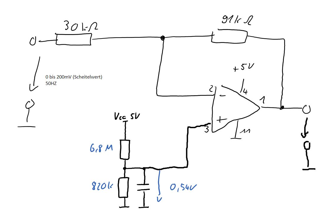

Hallo Zusammen,
ich versuche ein analoges Signal (50Hz 0V bis 200mV (Scheitelwert) mit
einem invertierenden Verstärker zu verstärken (A=3).
Ich habe mich an der Schaltung aus dem ATMEL Aplication Note "Atmel
AVR465: Single-Phase Power/Energy Meter with Tamper Detection"
orientiert.
Die Schaltung ist im Anhang.
Lege ich den nichtinvertierenden Eingang auf Ground, wird das
Eingangssignal um Faktor 3 Verstärkt.
Ich möchte das Signal aber gerne um 0,55V Gleichanteil erhöhen. Sobald
ich jedoch 0,55V über den Spannungsteiler am nichtinvertierenden Eingang
anlege, erhalte ich einen deutlich höheren Gleichanteil im
Ausgangssignal (siehe Bild).
Dieser Gleichanteil im Ausgang verschiebt sich in abhängigkeit der
Amplitude des Eingangssignals. Die 0,55V am nichtinvertierenden Eingang
sind konstant.
Hat vieleicht jemand eine Idee, wo mein Fehler liegt?
Beim OP handelt es sich um einen MCP6004.
Gruß Dominik

Verwende einfach die allgemeine Grundschaltung eines Subtrahierers
https://www.elektronik-kompendium.de/sites/slt/0210153.htm
Ue2 ist deine Offset-Spannung, Ue1 deine Wechselspannung.
Über die Widerstände R1..R4 stellst du die Verstärkungen so ein, wie du
es gerne hättest.

Wenn Du Wechselspannung verstärken willst, Gleichspannung aber nicht,
dann mache einen C (1µ oder so) in Reihe zum 30k. Damit bekommst Du eine
Gleichspannungsverstärkung von 1, und solltest damit Deine 0,54V am
Ausgang sehen.
von Helmut S. (helmuts)
Der Offset am Ausgang ist Ua0.
Ua0 = 0,5381V*(1+91kOhm/30kOhm) = 2,17V
Ua = Ua0 - Ue*91kOhm/30kOhm
Ua = 2,17V -Ue*3,033
Warum hast du so hochohmige Widerstände am Pluseingang gewählt?
Mach die doch zwei Dekaden niederohmiger, 68kOhm und 8,2kOhm.
Das sieht so aus, aber eigentlich ist der Verstärkungsfaktor für das
Wechselsignal negativ.
Ja, das ist klar. Der OPV sorgt dann mit seiner Ausgangsspannung (über
den Rückkopplungswiderstand) dafür, dass am nichtinvertierenden (-)
Eingang auch immer 0,55 V herrschen.
Der Eingangsstrom ist dann (u1(t)-0,55V)/(30k). Dieser kommt vom
OPV-Ausgang und fließt zum Signalgenerator. Da im zeitlichen Mittel U1=0
ist, fließt im Mittel der Strom von 0,55V/30k=18uA vom OPV-Ausgang zum
Signalgenerator.
Rechnen wir einmal aus, welche Spannung dann im Mittel am OPV-Ausgang
erscheint:
Du kannst also am Ausgang im Mittel eine Spannung von 2,2V erwarten, was
laut Deinem Bild wohl auch der Fall ist.
> sind konstant.
Setze mal zwischen den Ausgang des Signalgenerators und den
30k-Widerstand einen Kondensator, beispielsweise einen 47uF-Elko (sowas
hat man ja eigentlich immer da). Die PLUS-Seite des Elkos (langes Bein)
kommt auf die Seite des 30k-Widerstands, denn hier herrschen ja stets
+550 mV, während der Signalgenerator maximal +200mV ausgibt.
Ja, die Schaltung funktioniert anders als Du denkst.
Ich empfehle folgende Änderungen:
1) Spannungsversorgung 5V/0 ist ok
2) Dann aber an den Plus-Eingang 2,5V anlegen (nicht nur 0,55V).
3) Kondensator verwenden, um nur den Wechselanteil durchzulassen (siehe
oben, 47uF).
Aus Sorgfalt empfehle ich weiterhin folgendes:
4) Einzelne, sternförmig verlaufende Masse zu jedem IC legen.
5) Irgendwo auf dem Board 47µF von +/- VCC gegen GND schalten.
6) In unmittelbarer Nähe jedes IC 100nF (Keramik) von +/- VCC gegen GND
schalten.
7) Nutzen eines Simulationsprogramms, beispielsweise dieses hier:
https://www.analog.com/en/design-center/design-tools-and-calculators/ltspice-simulator.html#
Im Anhang findest Du eine Datei mit Deiner Simulation. Die müsstest Du
vorher noch entpacken. Das zippen war nötig, da das Forum keine
.asc-Dateien durchlässt.
