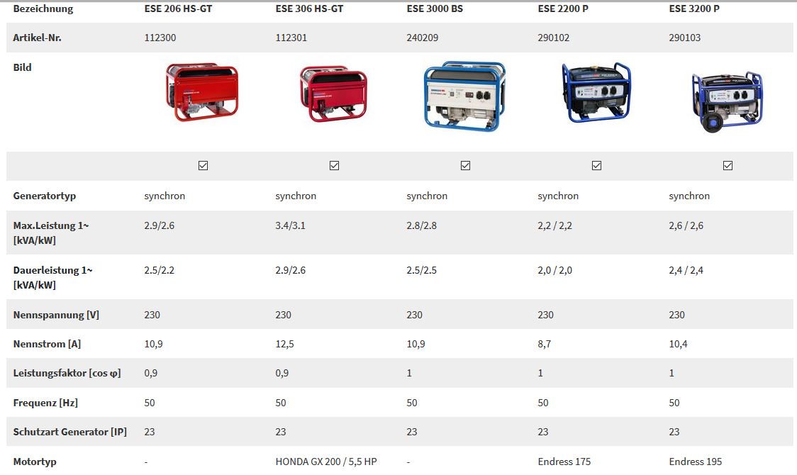

Gern würde ich mir mir ein Notstromgenerator für den Einsatz von
Tauchpumpen kaufen.
Habe zwei Pumpen im Einsatz die bei Starkregen meinen Keller "trocken"
halten.
Die Verbraucher wären:
Eine Jung UK3 Pumpe mit 1,4A  230V  50Hz
Eine Jung UK5 Pumpe mit 2,3A  230V  50Hz
Ein Baustrahler ~2,5A  230V  50Hz
Des Weiteren soll das Aggregat ggf. auch mal bei Stromausfall den
Tiefkühlschrank am laufen halten, oder bei Bauarbeiten mit Bohrmaschine
o.ä. hilfreich sein. Das aber alles Sekundär. Primär geht es mir um die
Pumpen, dass die Starkregen und Stromausfall sicher versorgt werden.
Gern würde ich zu einem Markengerät von z.B. Fa. Endress greifen.
Habe mal ein Screenshot von meinen favorisierten Geräten angehängt.
Die Modelle vertragen doch mittlerweile sicher alle E10 Kraftstoff oder?
Über den Anlaufstrom von Pumpen finde ich recht wenig im Netz. Das
sollten die Generatoren aber locker packen, oder könnte das zu einem
Problem werden?
Wann sollte der Sprit bei Nichtbenutzung des Generatos "gewechselt"
werden?
Aktuell favorisiere ich den ESE 306 HS-GT.
Andere Vorschläge sind natürlich gern willkommen.
Die Lautstärke finde ich weniger kritisch, da es nur im Notfall
betrieben wird.
Vielen Dank für eure Meinungen
Jannik

Also ich tendiere auch zum Honda. Allerdings sind die Honda
Komplettaggregate  teurer als z.B. mein Favorit Endress ESE 306 HS-GT
MIT Honda Motor "HONDA Motor GP 200". Für die E10 tauglichkeit frage ich
mal beim Hersteller an. Da finde ich in den Infos auf der Website
nichts.
Mit dem 2Leerlaufen nach Gebrauch" ist eine gute Idee. Schließlich habe
ich immer Sprit im Kanister da (z.B. vom Rasenmäher) den ich dann b.B.
tanken kann.
Gern bleibe ich bei der Lösung mit einer elektronischen Pumpe, da diese
über einen Wassersensor automatisch eingeschaltet wird. Eine Pumpe mit
Benzinmotor kommt da weniger in Frage, aber die Idee ist grundsätzlich
gut.
Tja, bleibt mir wohl nur mit dem Hersteller zu klären wie hoch der
Anlaufstrom der Pumpe anzunehmen ist.
Noch kurz zu den Inverter Generatoren:
Sind die wikrlich so viel besser als ein AVR geregelter
Synchrongenerator?
Ich denke, das brauche ich nicht wirklich oder? In meinen Augen kann der
Kram nur schneller kaputt gehen, als ein robuster konventioneller
Generator.

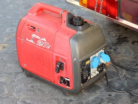

Gast #6142898
wendelsberg schrieb:
> Alterung E10 gegenüber Normal würde ich vorher genau prüfen.
Nicht nur E10, auch Biodiesel ist nicht für die Ewigkeit lagerbar.
Wenn Ihr Euch jetzt streitet, ob einfacher Generator od. guter Honda20i,
so möchte daran erinnern, daß die Ansprüche zwar verschieden sind, aber
mit dem Vorhandensein diverser Sachen noch steigen werden. Den leisen
20i kann man auch unterwegs gebrauchen. Man sollte sich nur nie mit
Abgasen vergiften!

Gast #6146420
Servus,
habe auch eine Jung im Schacht im Keller und für den Fall, dass sie
ausfällt folgende Pumpe im Einsatz:
https://www.amazon.de/Einhell-Schmutzwasserpumpe-GC-DP-1340-Fremdk%C3%B6rper/dp/B00HWS8VXG/ref=sr_1_3?__mk_de_DE=%C3%85M%C3%85%C5%BD%C3%95%C3%91&keywords=einhell+tauchpumpe+1300&qid=1581877260&sr=8-3
Als Stromaggregat habe ich das ESE 3000 Modell aus deiner Tabelle im
Einsatz. Hatte am Anfang auch Bedenken wegen des Anlaufstroms, was sich
als unbegründet herausstellte. Das Aggregat geht beim Einschalten nicht
wirklich in die Knie. Mein 1200 W Elektrorasenmäher ist da wesentlich
schlimmer. Liegt einfach an den zu beschleunigenden Massen, und da ist
die Tauchpumpe einfach ideal mit ihrem kleinen Pumpenrad.
Ob die Kiste E10 veträgt, würde ich direkt bei ENdress nachfragen.
Gast #6146426
Habe ich noch vergessen, wegen der langen Standzeiten des Benzins, dazu
verwende ich einen "Benzinstabilisator" von Liqui moli. Alle 2 Jahre
wechsle ich trotzdem die Pampe aus. Vor dem letzten Wechsel - also nach
ca. 2 Jahren Standzeit - sprang es noch einwandfrei an.
