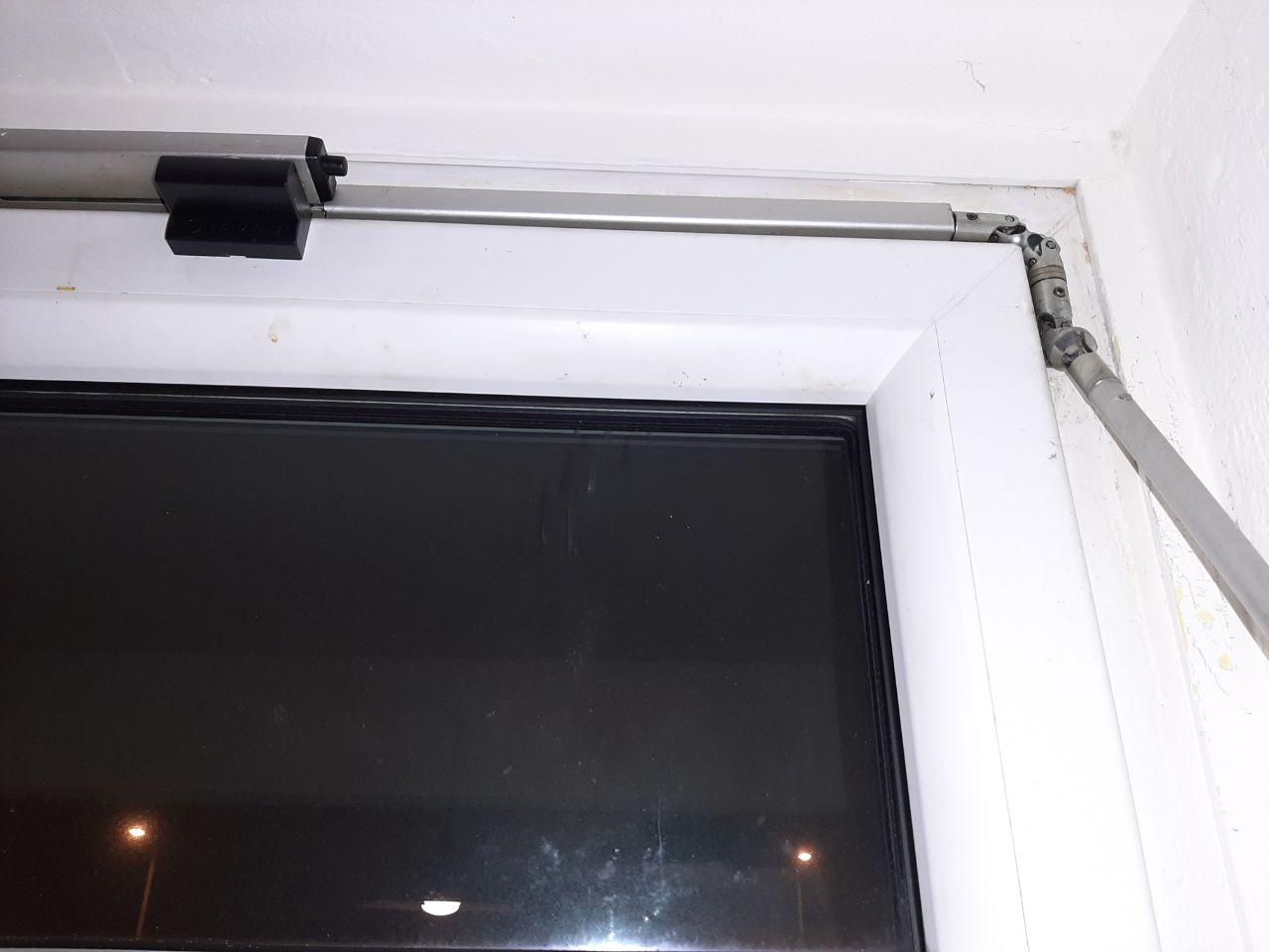

Kennt jemand eine Automatisierungslösung für diese Art von
Kurbelfenster, die man nicht fix montieren muss? (Mietwohnung)
Wenn es keine gibt, kann ich da einfach selbst einen Getriebemotor mit
Rutschkupplung dranschließen?
Wie die Gegenkraft des Motors ohne Montage abgefangen werden kann, ohne
ihn zu montieren, weiß ich zwar noch nicht, aber vielleicht hätte da von
euch jemand eine Idee?
Danke!

Wieso Rutschkupplung? Wenn das maximale Drehmoment zur Anwendung passt,
blockiert er am Ende halt, ist doch egal.
Bei ner Rutschkupplung besteht eher die Gefahr, dass du einmal mit
Schwung in den Endanschlag fährst und dann nicht mehr umkehren kannst,
weil die Kupplung das Anfangsdrehmoment nicht überträgt.

Physikalisch unmöglich.
Aber "Montage" muss ja nicht immer gleich Loch bohren heißen, 2 Streifen
Tesa PowerStrips ans Fenster o.ä. dürften reichen.

Kann dir beim mit Schwung in den Endanschlag fahren bis der Motor
blockiert aber genauso passieren.

Wie schon die Vorposter schreiben: Irgendwohin muss die Kraft aus dem
Gegenmoment gelenkt werden.
Also entweder Klemmen, kleben oder verschrauben.
Wo ist das Problem einer oder zwei Bohrungen, die man beim Auszug
zuspachtelt? Streichen muss man normalerweise sowieso.
Hängst du auch keine Bilder an die Wand, keine Regale, ...?
