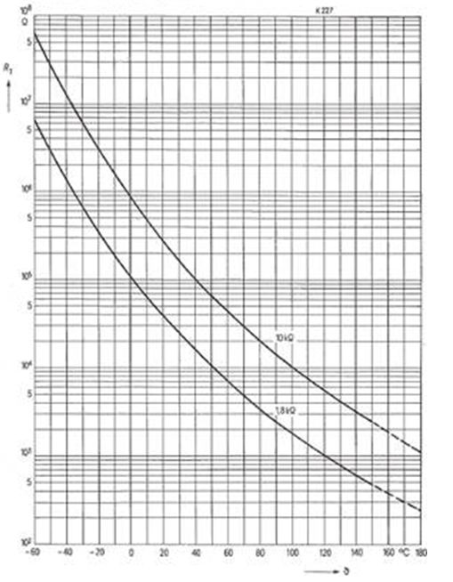

ich stehe gerade vor dem Problem, einen NTC auszulesen, dessen Werte
jedoch ausdrücklich ohne Auswerteelektronik analog proportional in 0 bis
10V weitergereicht werden sollen.
gegeben ist ein 5K NTC der bei 19° 3K hat und bei 100° etwas an die
1,2K.

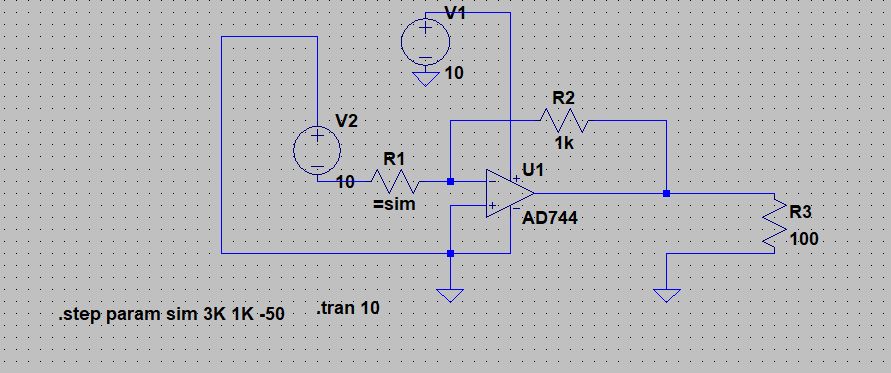

Meine Idee ist eine Schaltung mittels OPV in der Ausführung eines
Strom-Spannungswandlers.
Jetzt gehts um die Umsetzung.
Siehe Anhang bekomme ich zumindest schon eine Varianz an
Spannungswerten.
Ist meine Wahl und Dimensionierung die Lösung oder gibt es bessere
Praxistauglichere Lösungen?
Sicher nicht.
> 1,2K.
Sicher nicht.
Ich sehe Elektronik, so ein OpAmp ist elektronisch.
Man kann mit 2 Spannungsquellen und simplen Widerständen aus 3k 0V und
aus 1k2 10V machen zur weiteren Auswertung. Ganz ohne Elektronik. Man
kann sogar die Kennlinie des NTC dabei ein wenig linearisieren.
Aber trotzdem halte ich so eine Lösung für Unsinn.
Aber Hausaufgaben beschreiben oftmals Unsinniges.

Roger schrieb:
> Jetzt noch mal Verwirrung gestifftet.
> Der NTC geht von 5Ohm bei -60°C bis ~10KOhm bei 100°C.
das mit der nochmaligen Verwirrung stimmt in der Tat: lies die Werte
nochmal aus und achte auf die Zehnerpotenzen. Der Widerstandswert bei
-60° ist sehr viel größer als bei +100°
> Warum ich 5K geschrieben habe leuchtet mir selbst nicht ein. Ups.
Das ist schon wieder Quatsch.
Hat der denn eine Typennummer?
Gast #6142228
MaWin schrieb:
> Sicher nicht.
Der Hinweis, dass ich Fälschlicherweise die Logarithmische Unterteilung
genannt habe, musste nicht erwähnt werden.
Demnach ist 100M-Ohm wohl korrekt?!
Würdest Du mich gnädigerweise aufklären wie die "simple" Schaltung in
meinem Falle aussehen kann?
Ist es die im Anhang erwähnte?
Richtig ist, dass OPV Elektronik sind. Genauer meinte ich auf µCs zu
verzichten. Mein Fehler.
Ist ja OK, aber nicht linear.

Also, wenn Du wissen willst wie hoch der Widerstand des NTC oder PTC
ist, muß Strom fließen. Man könnte ja auch mit einer Meßbrücke arbeiten
und die Abgleichen bis kein Strom durch den NTC oder PTC mehr fließt.
Aber, dann fließt eben nur zu Beginn ein Strom, aber es fließt immer
irgendein Strom.
Was soll es denn werden?
