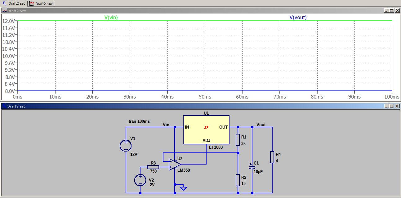

von TomA (Gast)
Hallo ppc.
Im Prinzip ist das Problem mit einem Operationsverstärker, wie im Bild
lösbar.
V1 ist die Versorgungsspannung von hier 12V. V2 ist die Ausgangsspannung
des DAC, hier 2V. R1 und R2 sind ein Spannungsteiler zur Rückführung.
Das Teilerverhältniss R1/R2 (1 + R1/R2) bestimmt mit der Referenz (V2)
die Ausgangsspannung. Im Beispiel Vout = 2V mal 4 = 8V. R4 ist der
Lastwiderstand (8V / 4 Ohm = 2A).
Die Ausgangsspannung geht nicht bis 0V, abhängig vom verwendeten OP. Das
Beispiel ist nur eine schnell skizzierte Prinzipschaltung.
Gruss. Tom
ppc schrieb:
> MaWin schrieb:
>> Einfach die Spannung vom DAC an ADJ anlegen, die Ausgangsspannung ist
>> dann 1.25V höher. Keine Widerstände, kein Spannungsteiler.
> Ich dachte, die Rückkoppelung vom Ausgang würde benötigt.
Ja, die braucht 50µA und ist im LT1083 eingebaut. Siehe Blockdiagramm.
Zeichen die Schaltung einfach mal da drum rum auf.
Fazit: es geht, aber es reicht nicht aus, wenn dein ADC nur Strom
ausgeben kann. Er muss die 50µA aufnehmen können. Ggfs brauchst du
einen passenden Pulldown als "Grundlast".
von Achim S. (Gast)
Christoph db1uq K. schrieb:
> Der Adj-Eingang ist Teil der Spannungsregelung, die kann man doch
> nicht
> einfach auftrennen.
Das würde stimmen, wenn der LT1038 die Spannung von ADJ relativ zu GND
regeln würde. Macht er aber nicht. Er regelt den Ausgang relativ zu ADJ.
Und das intern, dazu braucht es keinen externen Teiler.
Also funktioniert die "einfache Variante a)":

von Achim S. (Gast)
ppc schrieb:
> Ok, dann also entweder vom DAC oder PWM-TP mit einem OP als
> Spannungsverstärker (wegen Höhe der gewünschten Ausgangsspannung) und
> Impedanzwandler (wegen Stromsenke) auf ADJ, oder ?
wenn du wegen des Spannungsbereichs eine Nachverstärkung nach dem DAC
brauchst: ja.
Den Impedanzwandler zusätzlich zum Spannungsverstärker kannst du dir
voraussichtlich schenken - der Verstärker hat ja wahrscheinlich selbst
schon einen niederohmigen Ausgang, der die paar µA des ADJ-Pins
aufnehmen kann.

fest eingeprägter Spannung an ADJ - und in beiden Fällen deutlich besser
als bei einem einfachen Spannungsfolger mit Leistungstransistor.
Man gibt die Verantwortung für Präzision und Temperaturabhängigkeit an
den DAC ab, der LT1083 ist nur noch für die obersten 1,25V zuständig.
P.S. Adj-Eingangsstrom typ 50µA, max. 120µA laut Datenblatt. Der LM317
hatte noch einen 240 Ohm Widerstand von ADJ nach OUT, für den LT1083
sind es 90,9 bis 121 Ohm in den Datenblatt-Beispielen.
von Achim S. (Gast)
Das ist nur eine andere Formulierung für "die Ausgangsspannung des
LT1083 ist über den DAC genau einstellbar" - exakt das, was der TO
wollte.
