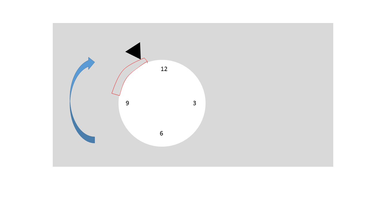

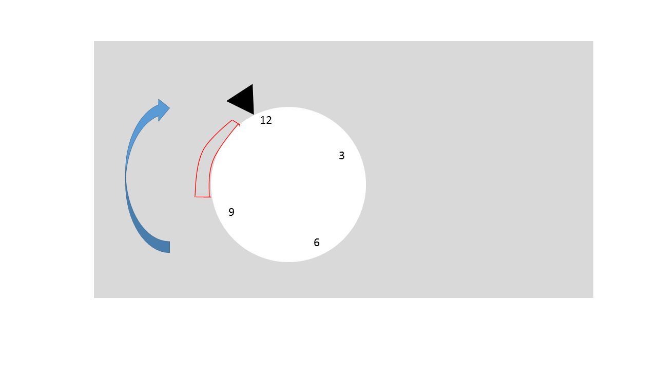

Dann ist die von mir beschriebene Uhr ganz anders aufgebaut. Moment, ich
mache eine Zeichnung!
von Teo D. (teoderix)
Reiterkranz, alle 15m einer zum ausklappen/runter drücken?!
von Bartosz B. (bartosz)
So ungefähr. Die Uhr dreht sich die ganze Zeit. Der rote Reiter ist
darauf und dreht sich somit mit. Die Nadel wird vom Reiter hochgedrückt.
