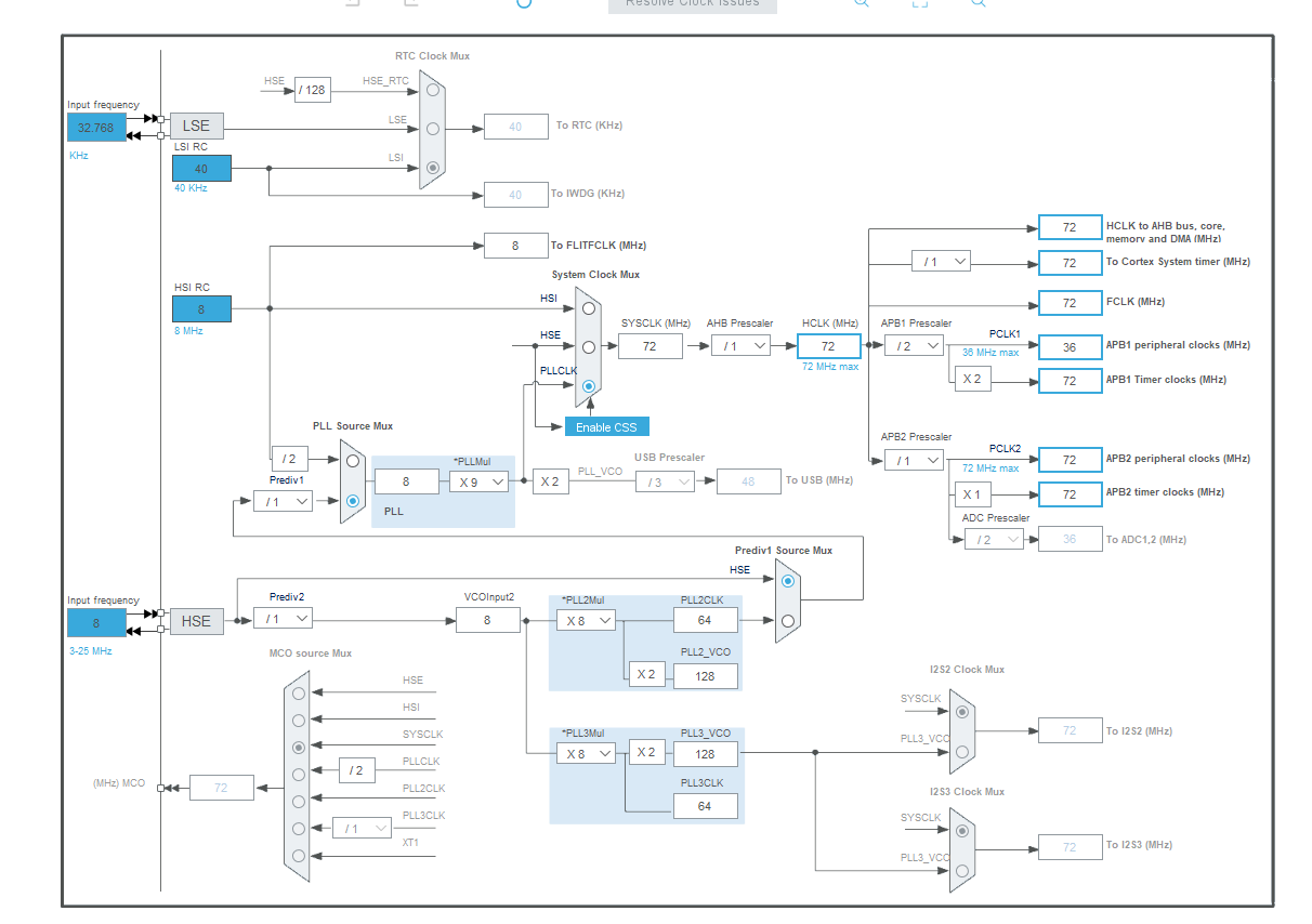

von peterpan (Gast)
pegel schrieb:
> Hast Du die aktuelle CubeMX Version?
Hi, ja habe ich. Ich nutze CubeIDE, in der neusten Version. Das Projekt
ist allerdings schon älter, hat also schon mehrere Versionen gesehen.
Der Fehler trat aber nicht nach oder vor einen Update auf.
UART5 läuft auf 115200. Im Anhang mal ein Bild der Clock Config.
Am OSC_IN / OUT hängt ein ECS-080-18-23G-JGN-TR.
Am OSC32_IN / OUT ein MC-306 32.7680K-A0:ROHS
von pegel (Gast)
Du kannst mal mit oder ohne Debugger den HCLK am MCO messen.
Damit wären evtl. Takt Ungenauigkeiten zu erkennen.
von peterpan (Gast)
Sorry, hatte den Anhang vergessen.
