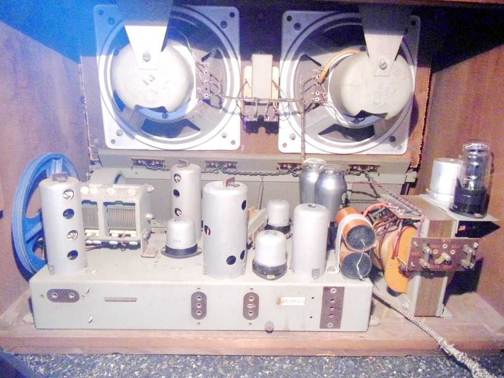

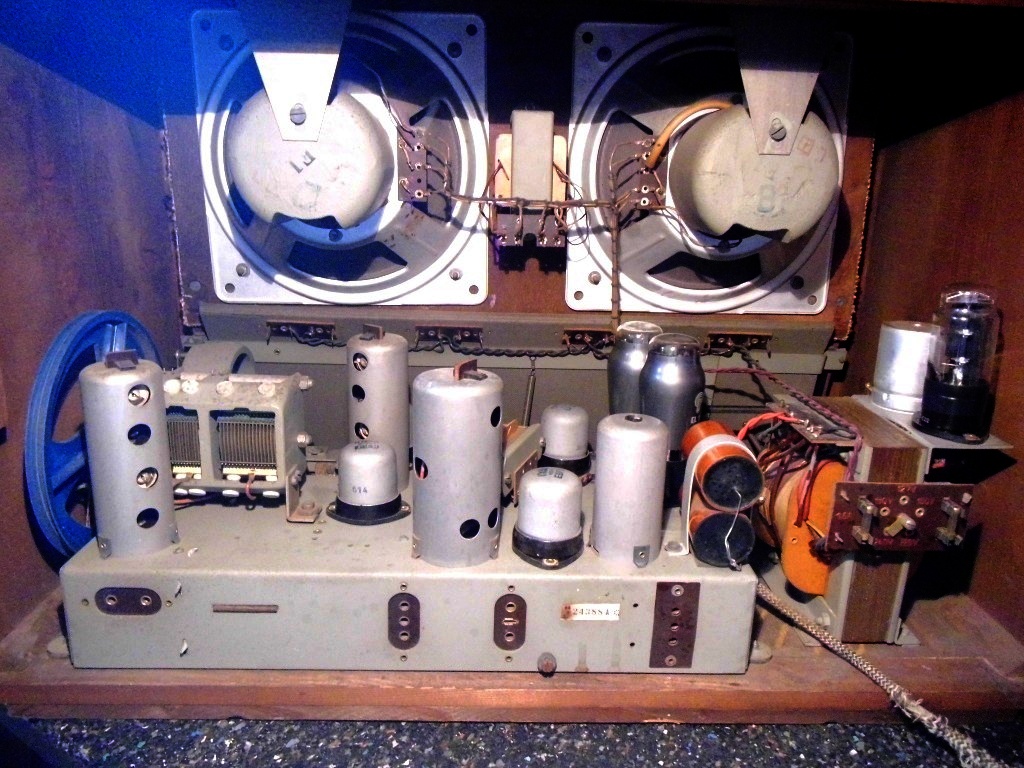

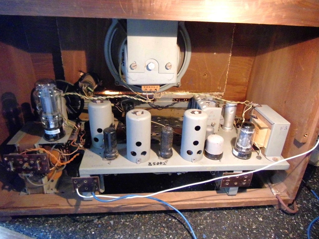

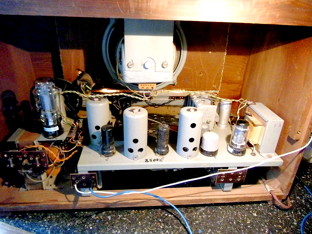

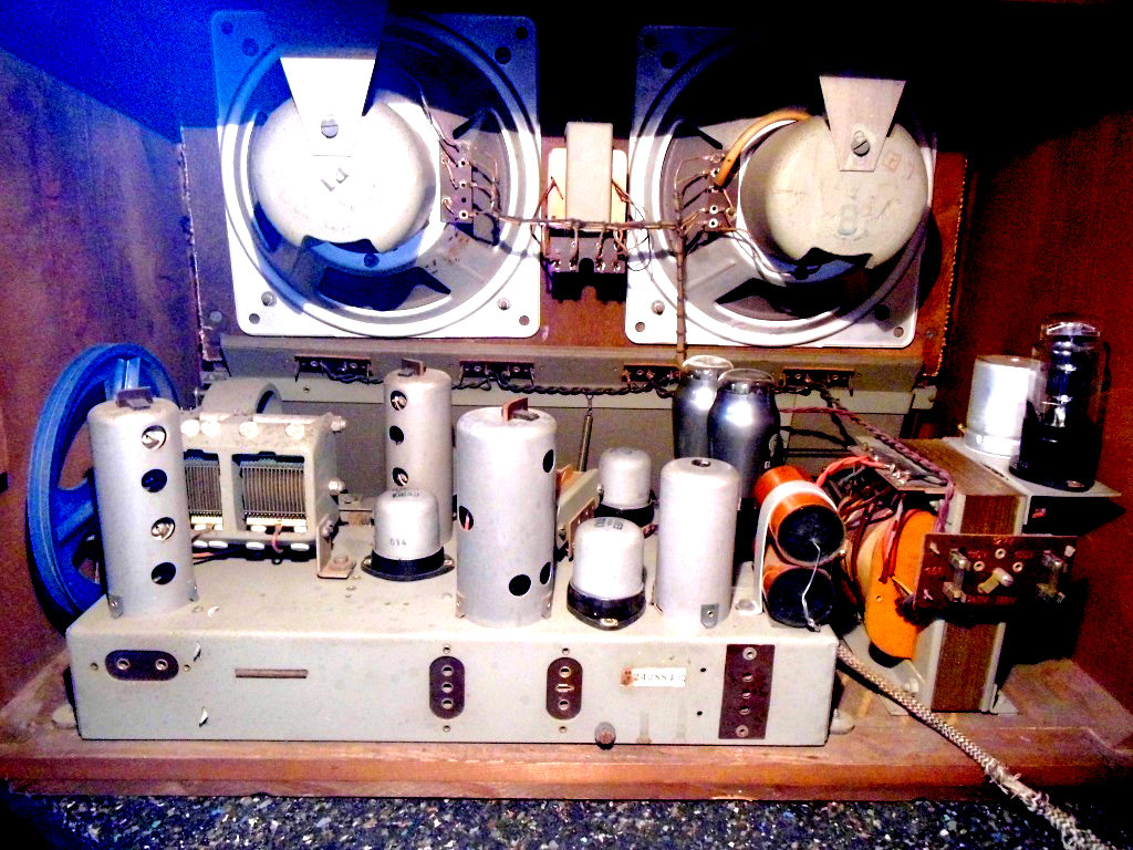

Beide Radios funktionierten nach Tausch der kritischsten Teile sofort
top !
Selbst die Wellenschalter- keine Kontaktprobleme !
Die "magischen Augen" sind noch gut.
Die Hauptarbeit war die sorgfältige Reinigung und Wartung, Ölen der
Wellenschalter, Drehkolager, Stahlseile und Umlenkrollen.

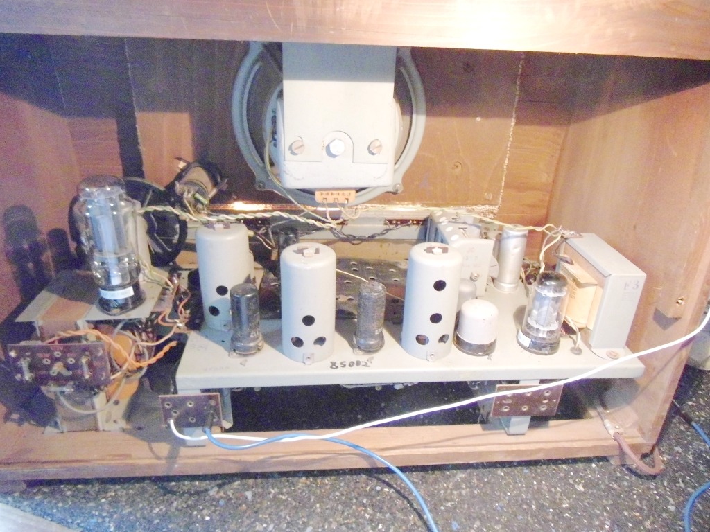

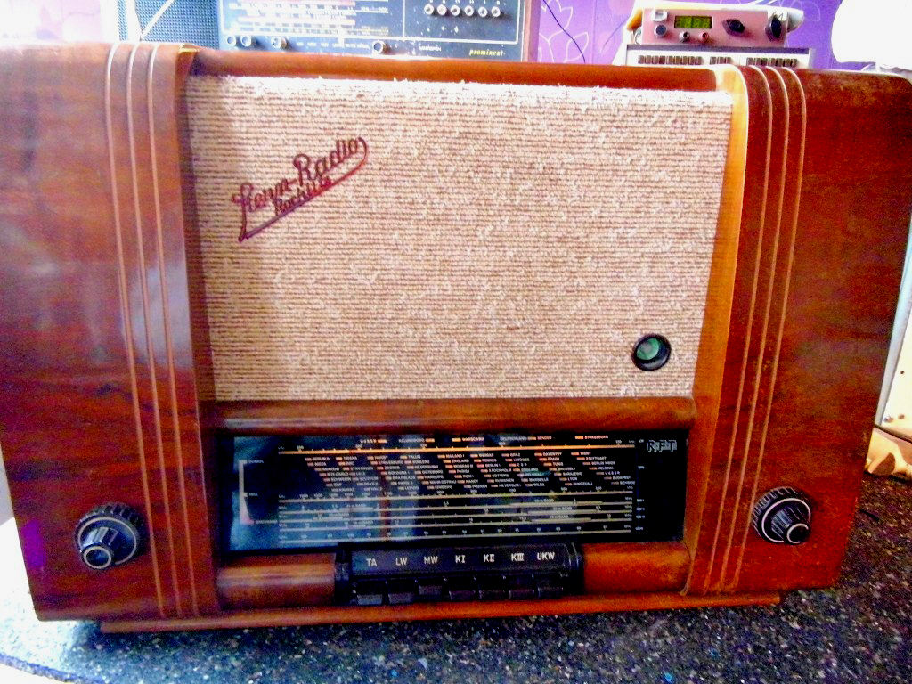

Beim 7E81 waren die Elkos des Netzteils sichtbar "trocken" (Elektrolyt-
Krusten an den Anschlüssen). und ein Seil am Wellenschalter war
gerissen. Ich habe andere Bauformen provisorisch angebaut, kommen
passende Elkos rein, oder die alten Gehäuse werden neu befüllt. Das Seil
war ein Stahlseil 0,25 mm, das Auflegen ist Fummelarbeit, mache ich aber
gern.
Koppelkondensatoren hat er nicht- Gegentakt- Endstufe mit Trafokopplung.

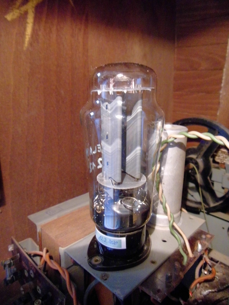

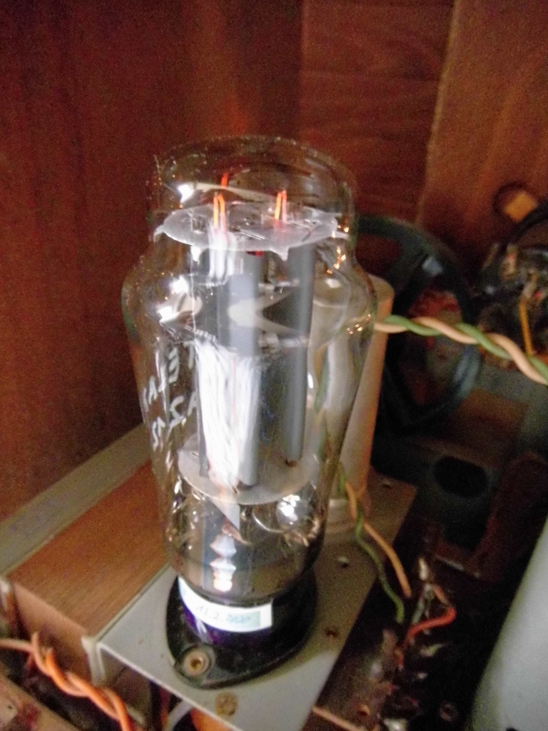

Beim 9E81 war der Schirmgitterwiderstand der Endstufe komplett
verbrannt- klar- der Koppelkondensator jagte Anoden- Plus ans
Steuergitter, da floß richtig Saft durch die Endröhre. Der
Koppelkondensator war nur noch ein niederohmiger Widerstand.
Beide kaputten Teile raus. Elkos waren ok.

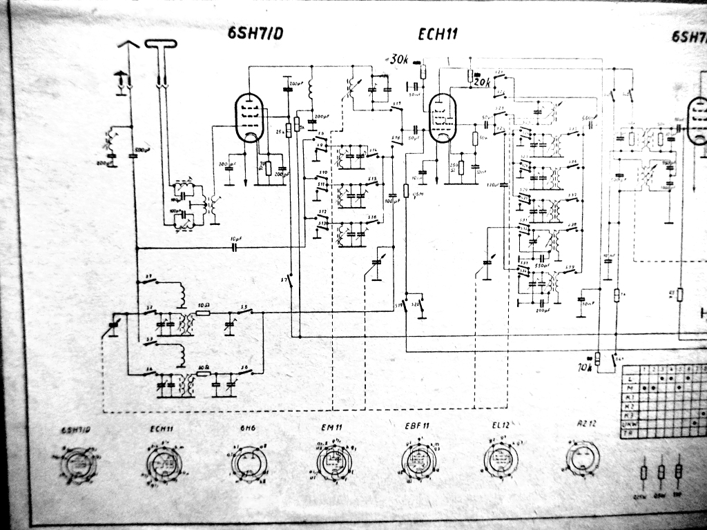

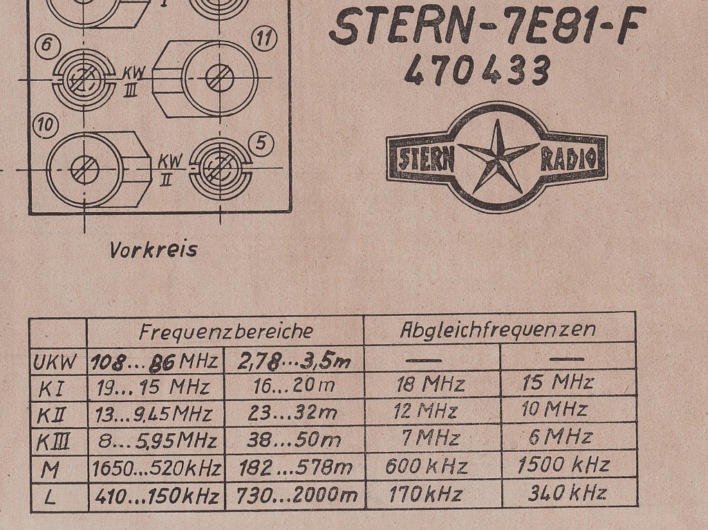

Eigenartig: Die Bodenpappe ist mit einem Abgleich- Blatt beklebt, dieses
hat aber bereits einen Eintrag für den UKW- Bereich- und zwar 87 bis 108
MHz !
Der UKW- Bereich ging erst bis 100 MHZ, dann bis 104, bis 108 MHz gab es
aber erst 1964, und wurde in der DDR noch lange nur bei Export- Geräten
angewandt !
Der Eintrag für den UKW- Bereich ist nachträglich gemacht worden, das
ist zu sehen, das aufgeklebte Blatt kam aber bereits so vom Druck- in
der Vergrößerung sieht man die gleiche Druckfarbe, und die gleichen
Fehlstellen in der Bedruckung.Daß die Bodenpappen- Bedruckung nach 1964
aufgeklebt wurde, halte ich für ausgeschlossen.
Die "108" könnte eine übermalte "103" sein- beim 7E81 geht der UKW-
Bereich bis 103 MHz.

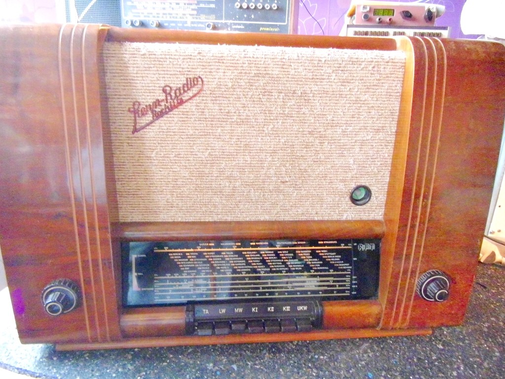

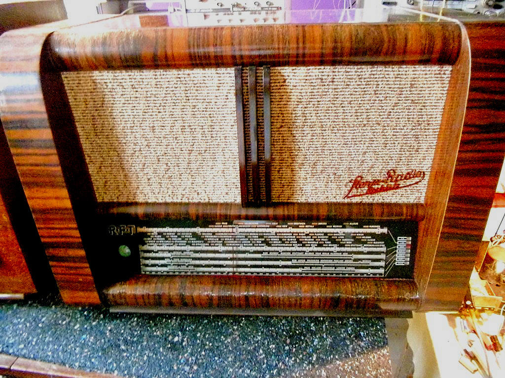

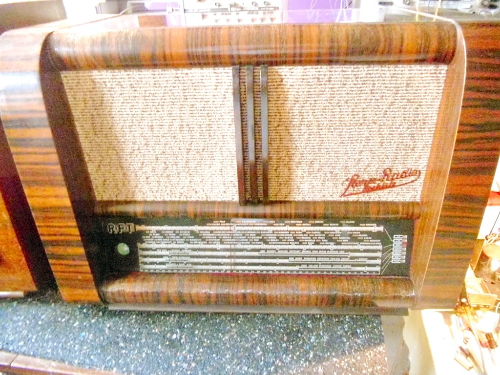

9E91 hat nun UKW- ein UKW- Empfänger der ersten Stunden des UKW-
Rundfunks (in der DDR).
Aber hier ist was besonders: Hier wird kein UKW- Tuner verwendet, also
keine UKW- Baugruppe, sondern der AM- Teil bis zu den hohen Frequenzen
hin genauso verwendet, wie bei AM !
Beide Radios empfangen bereits so, noch nicht durchrestauriert,
einwandfrei.
Als Großsuper auf AM sehr empfindlich, das ist zu erwarten, aberd auch
auf UKW ist die Empfindlichkeit ausreichend.

AM- Klang beim 7E81 gut, Tiefen richtig mit Schmackes, 2 Stück 21cm-
Feldspulen- Lautsprecher geben schon was her.
Bei hoch eingesteller Bandbreite und mit mwehr Höhen ausmoduliertem
Sender (mein eigener Sender, der von UKW Ortssender auf Mittelwelle
umsetzt) auch gute Höhen, es kommt gut was rüber.
