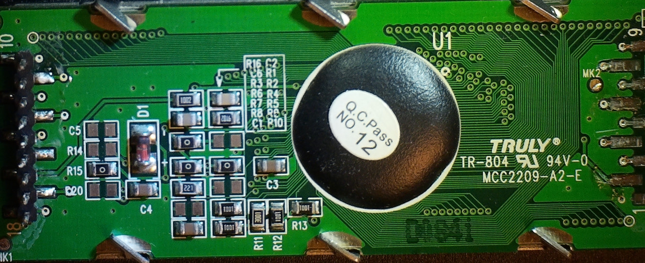

Hallo Zusammen,
ich habe hier ein defektes Display aus einer Eslner WS 1.
https://img.yumpu.com/3671298/1/500x640/wintergartensteuerung-ws1-elsner-elektronik-gmbh.jpg
Leider ist beim Entlöten der Pinheader samt Pads drauf gegangen >:(.
Displaygröße: 60x18mm (sichtbare Displayfläche)
Größe mit Rahmen: 73x25mm
Nun suche ich nach einem Ersatzdisplay. Im Anhang noch ein Foto. Es ist
wohl ein 20x4 Display, aber dass kann nicht 100% bestätigen.
Danke im Voraus
#6143066
Einmal im Bild nachzählen, 20x4 passt.
wird wohl ein standart Display HD44780 kompatibel sein, nur mit dem
Pinout wirds schwierig. Eventuell Pfostenleisten ankleben und
Verbindungen reparieren falls die Durchkontaktierungen intakt sind. Wenn
der Platz es zulässte Pfostenleisten auf Lochraster und mit Fädeldraht
reparieren oder standard Display verbinden.
Da so ein Display eher selten antwortet wird das Gerät einfach senden
und nicht merken dass dort nichts angeschlossen ist. Daher sollte
wenigstens ein Teil der Initialisierung mit einem Logic Analyser (Salea
Klon reicht) mitschneidbar sein, darüber lassen sich dann die Pins
zuordnen.
Gast #6143068
Max B. schrieb:
> hinz schrieb:
>> Max B. schrieb:
>>> Mh... steht doch drauf was es ist!
>>> Truly Tr-804 etc. etc.
>> Die Typennummer ist MCC2209-A2-E.
>> Das ist ein kundenspezifisches Display, da wird man keine weiteren Infos
>> bekommen.
> Eventuell beim Hersteller oder Distributor nachfragen. Könnte aber wie
> gesagt teuer werden so ein Ersatz.
Kann man vergessen, Truly stellt keine solchen Displays mehr her.
Gast #6143077
Max B. schrieb:
> Ja man kann es aber versuchen.
> Wie gesagt: ich habe damals für meinen Multitracker angefragt und der
> Hersteller hatte diese Displays noch als Ersatz.
Du meinst den Hersteller der Steuerung?
> Ein HD44780 wird das wohl nicht sein.
Kann aber kompatibel sein.
#6143079
Ja den Hersteller der Steuerung. Nicht des LCD.
Eventuell bietet der Displays als Ersatz an.
Mit der Kompatibelität wäre ich vorsichtig.
Selbst die Pinbelegung scheint eine andere zu sein.
Zu 100% wird es wohl nicht kompatibel sein.
Gast #6143080
Vias und Leiterbahnen sind doch noch da, zumindest im noch
fotografierten Bereich. Wie sieht denn die andere Hälfte aus? Wenns da
ähnlich ist würde ich erstmal eine Reparatur versuchen (aber weniger
rabiat als beim Ent"löten").
#6143123
hinz schrieb:
> K. S. schrieb:
>> HD44780 kompatibel
> Gibts da einen Single Chip Controller für 40x4?
nicht dass ich wüsste, hab ich völlig übersehen. Das heißt aber nicht
dass der nicht trotzdem kompatibel ist.
war das schon vor dem Entlöten defekt? Dann häng nen Logic Analyser an
die Steuerung (Salea Klon für ca.10-20€ reicht) und versuch anhand von
Datenblättern herauszufinden ob der zu irgend einem Standardkontroller
kompatibel ist. Besonders die Initialisierungssequenz kann da
weiterhelfen.
Wenns vorher heil war probiers mit Fädeldraht und etwas Kleber.
Gast #6143130
Sehe ich auch so.
