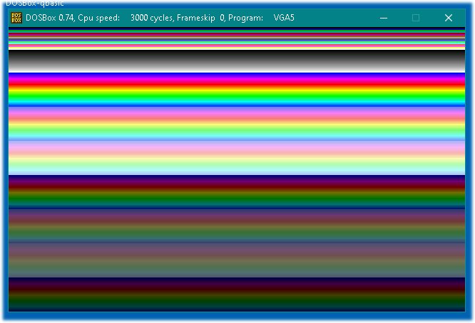

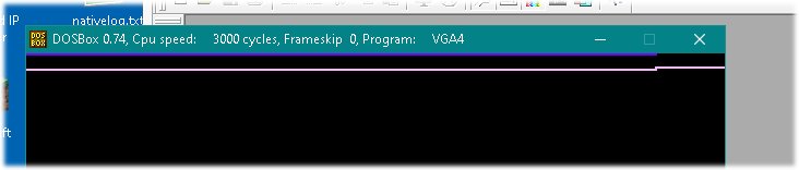

Warum stimmen die VGA-Linien 0 und 7 nicht mit 320 Farbpunkten?
Danke.
Gruss

OP
Wenn ich das so schreibe stimmen die Linien.
X muss bei 32 anfangen , warum?
Hier habe ich 200 saubere Linien.
Beim ersten Bild 1. Linie Gelb und Linie 200. Pink.
Gruss
for (y = 0; y <= 199; y++)
   for (x = 32; x <= 351; x++)
     PutPixel (x,y,y);
Bitte asserts in die putpixel einbauen
assert(x >= 0 && x < 320);
assert(y >= 0 && y < 200);
Diese Wertebereiche darfst du nie verlassen sonst kommt Müll raus
und schau dir noch mal <= und < an, sieht immer ein wenig komisch aus
bei dir

Dein x geht von [32 bis 351] da eine linie nur 320 pixel hat bist du bei
351 schon bei der naechsten Linie und 31 Pixel, deswegen die asserts
einbauen
Das gleiche kann dir natuerlich auch bei y passieren
da du jetzt schon mehrfach solche X zu gross Fehler gemacht hast würde
ich dir raten die asserts IMMER in deine Routinen zu bauen, ist sowieso
guter Stil
