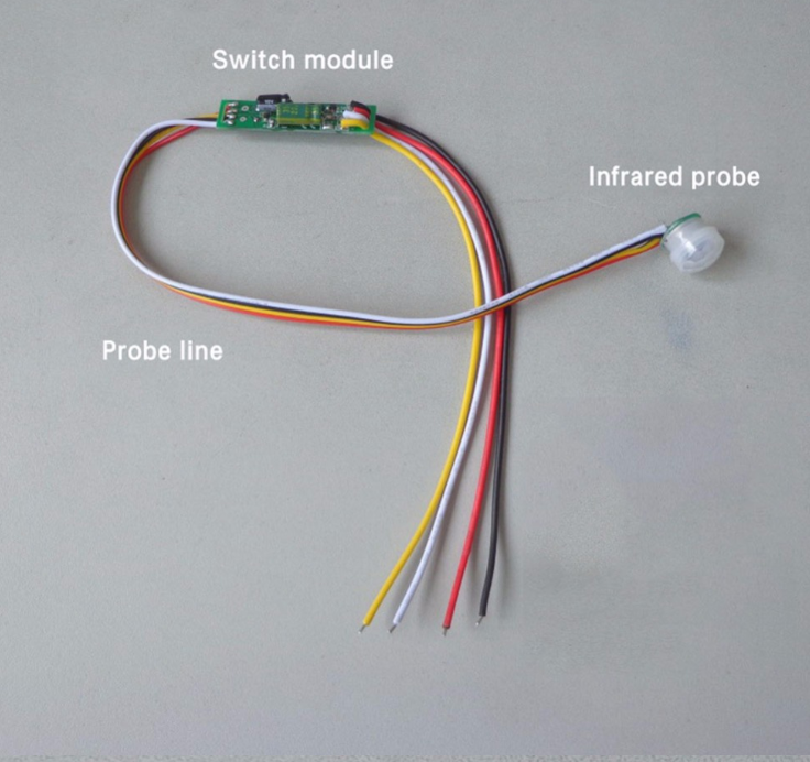

Guten Tag allerseits,
Ich bin schon Ewig auf der suche nach Bewegungsmeldern die mir 24V für
meine Loxone Smarthome Eingänge liefern.
Funktionierende Mikrowellen  Bewegungsmelder hab ich schon mit
Optokoppler auf die Eingänge geschaltet, da die auch durch die wände
gehen ist das manchmal nervig.
Mit den Infrarot Meldern hatte ich bis jetzt wenig erfolg.
Meine neueste Anschaffung hat 4 Anschüsse für 24V , GND und 2 für eine
Last.
Wenn ich an den Ausgängen das Voltmeter anhänge funktioniert der BM ganz
gut, sowie ich ihn an die Steuerung hänge habe ich immer die 24 Volt.
Wie hänge ich den BM am besten an meine Steuerung?

Auf dem Bild sieht es so aus, als wären die rote und weiße Leitung auf
der Platine direkt verbunden. Als kann nur gelb die geschaltete Leitung
sein.
Meine Vermutung
Bewegung erkannt -> gelb wird low
Keine Bewegung -> gelb wir hochohmig
Nehm einen PullUp an Gelb und invertiere gedanklich das Signal.
Daniel

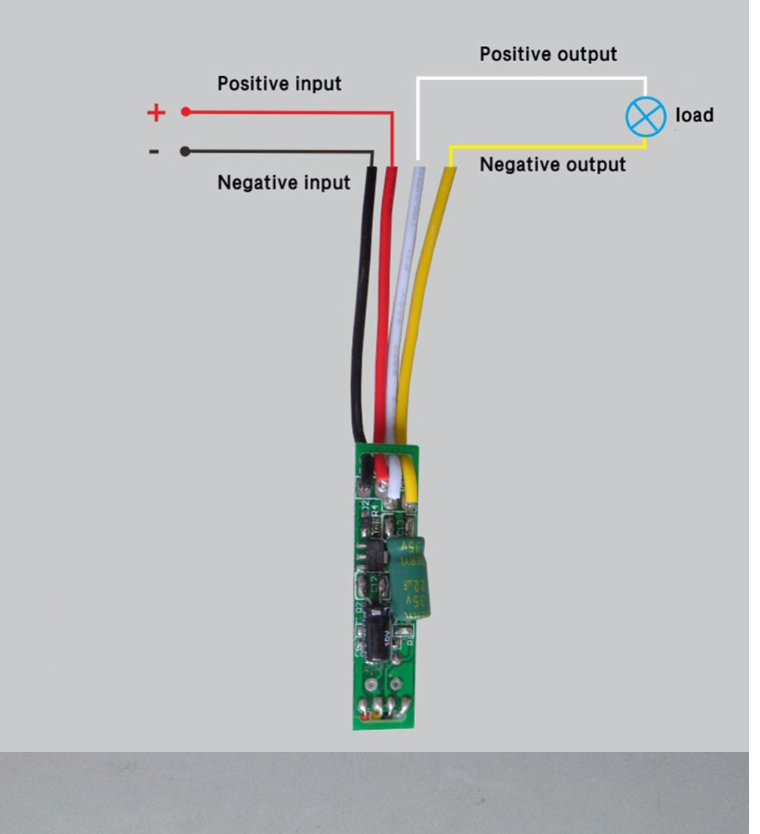

Gast #6143623
Auf dem ersten Bild sieht es so aus, als wären rot und weiss auf der
Platine verbunden.
Die Last bekommt also dauerhaft 24V und nur Masse wird geschaltet.
Das wäre auch gar nicht Mal aussergewöhnlich, schaltungstechnisch ist
das nämlich deutlich einfacher.
Um damit in deine Steuerung zu gehen, könntest du mit einem Pull-Up
Widerstand arbeiten: Zwischen gelb & weiß einen 10-100k Widerstand
(abhängig von der Steuerung, solange probieren bis sie zuverlässig
schaltet). Der Eingang bekommt dann schwarz als Masse und gelb als
Signal.
OP #6144238
Danke nochmal für alle Antworten
Das hat eine Weile gedauert, aber mit einem 4,7K Widerstand funktioniert
es.
Am Eingang habe ich 13,2 Volt. Der Widerstand wird nur leicht warm.
Mit 2,2K hatte ich es auch getestet, da waren es 20V , aber der
Widerstand wurde heiß.
Am Testaufbau hatte ich eigentlich immer 24V, weil das Messgerät
Hochohmig ist.
Das sind die Daten meiner Steuerung:

Sind die 4,7K k?
An den analogen Eingängen hatte ich ein ganz komisches verhalten.
mit den 4,7K habe ich 16V anliegen, angezeigt wurden mir aber nur 4,5.
Bei 0V anliegen wurde 1V angezeigt.
Lässt sich das durch diese Schaltung erklären?
