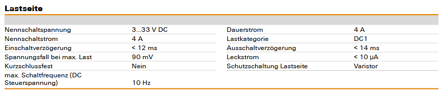

Moderator (Firma: Titel) Persönliche Seite #6143419
hinz schrieb:
> Wenn man ihnen eine Versorgungsspannung gönnt, einseitig reicht, dann
> können die auch schnell sein, aber fertig für Hutschiene kenn ich sowas
> leider nicht.
Wie ich schon sagte.
Im Anhang mal ein Weidmüller DC-SSR 1254880000 TERMOPTO mit sagenhaften
maximalen 10Hz Schaltfrequenz... ;-)
