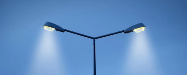

Hallo Leute, ich bräuchte mal eure Empfehlung bezüglich einer Parkplatzbeleuchtung auf einem örtlichen kleinen Vereinsgelände. Seit geraumer Zeit engagiere ich mich ehrenamtlich in meiner Freizeit bei einem örtlichen kleinen Sportverein. Da ich ja technisch nicht ganz unbedarft bin als Elektrofachkraft kümmere ich mich auch um kleinere Reparaturen an der gesamten Technik auf dem gesamten Sportgelände. Seit längerer Zeit gibt es da an der Parkplatzbeleuchtung Probleme. Diese dürfte schon über 30 Jahre alt sein und ist wohl noch mit sog. Metalldampflampen bestückt. Beispiel einer solchen Parkplatzleuchte im Bild im Anhang. An der Mastleuchte sind beide montierte Leuchten undicht, es steht Wasser drin und auch der Reflektorschirm und das ganze Innenleben ist ziemlich vermodert .... Die Idee ist jetzt beide Leuchten am Mast abzunehmen und durch LED Leuchten zu ersetzen. Der Mast selber ist aus verzinktem Stahl und soll auch so in der Form bleiben. Könnt ihr mir hierfür Empfehlungen geben welche LED Leuchten hier passen könnten? Der Abstand der Leuchten zum Boden beträgt ca. 6-7m. Die Ausleuchtung sollte möglichst breit, also kugelförmig sein. Im Internet findet man ja diverse Angebote, allerdings will ich hier kein Minderwertiges Zeug verbauen. Hat jemand einen Online-Shop parat wo man hochwertige Parkplatz -oder Straßenleuchten in LED Technik kaufen kann?

Ich hätte jetzt eher an sowas gedacht, siehe Bild im Anhang...!? Meine Erfahrung ist halt, wer vermeintlich "billig" kauft...kauft zweimal! Außerdem habe ich dann zweimal die Arbeit damit, auch die Demontage und Montage der neuen ist nicht so einfach da entsprechendes Steiggerät (Hebebühne o.ä.) rangeschafft werden muss.... Allerdings weiß ich nicht ob sowas qualitativ und praktisch was taugt! Leider gibt es bei uns nur "normale" Elektriker, die mir auf Nachfrage irgendwelche Außenflutlichtstrahler andrehen wollten...
