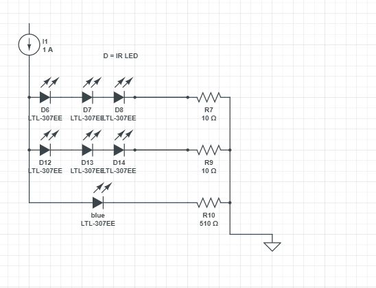

von Phillip L. (Gast)
(auf dem Bild ist eine Stromquelle eingetragen, es muss eine 5V
Spannungsquelle sein und der Widerstandswert ist 20 kOhm)
Hi, ich lese hier schon seit ein paar Tagen über LEDs und wollte jetzt
mein erstes, bescheidenes Projekt in die Tat umsetzen.
Den Nachbau einer Wii Sensorbar (6 IR Leds + 1 blaue für Statusanzeige)
Ich hatte vor, 3 Parallelschaltungen mit jeweils drei LEDs in Reihe zu
schalten + 1 blaue LED
Für die blaue LED nehme ich um die Helligkeit zu verringern einen
Vorwiderstand von 20 kOhm.
Beim Vorwiderstand der IR Leds komme ich nicht weiter.
Ich habe diese hier gekauft, weil sie bereits getöntes Glas haben:
https://www.ebay.de/itm/20-OSRAM-SFH-4512-Infrared-Infrarot-IR-LED-5-mm-950-nm-high-efficient-GaAs-BRIEF/202759341413?ssPageName=STRK%3AMEBIDX%3AIT&_trksid=p2057872.m2749.l2649
Da ich aus den Angaben nicht 100% schlau wurde, habe ich einfach
folgendes gerechnet:
1.2*3 Volt bei 100 mA. Ich habe 39 Ohm berechnet. Also habe ich erst 47
genommen und dann interessehalber 10 Ohm. Folgende Werte lese ich vom
Multimeter ab. Strom habe ich in Reihe gemessen, Spannung parallel.
OHM/#Leds    1     2     3
10          300    200   81        Strom mA
            1.47   1.4   1.3       Spannung V
47          74     49    27        Strom mA
            1.29   1.25  1.2       Spannung V
Wieso ist der Strom bei nur 1 größer?
Auf der Webseite steht 100 mA - ich folgere daraus, dass ich in der
Reihenschaltung für 3 IR LEDs einen Widerstand von 10 Ohm nehme, weil
ich da an die 100 mA am nächsten komme. Ist das eine dumme Überlegung,
oder vermute ich richtig?
Vielen Dank für eure Hilfe

von Joachim B. (jar)
Phillip L. schrieb:
> Meine Frage ist
kannst du den Ri der Quelle bestimmen?
Ist deine Quelle eine Strom oder Spannungsquelle?
Hast du dir das Ersatzschaltbild incl. Quelle aufgemalt?
Male dein Schaltbild neu als geschlossenen Stromkreis!
Ein Glück ist heute Freitag.

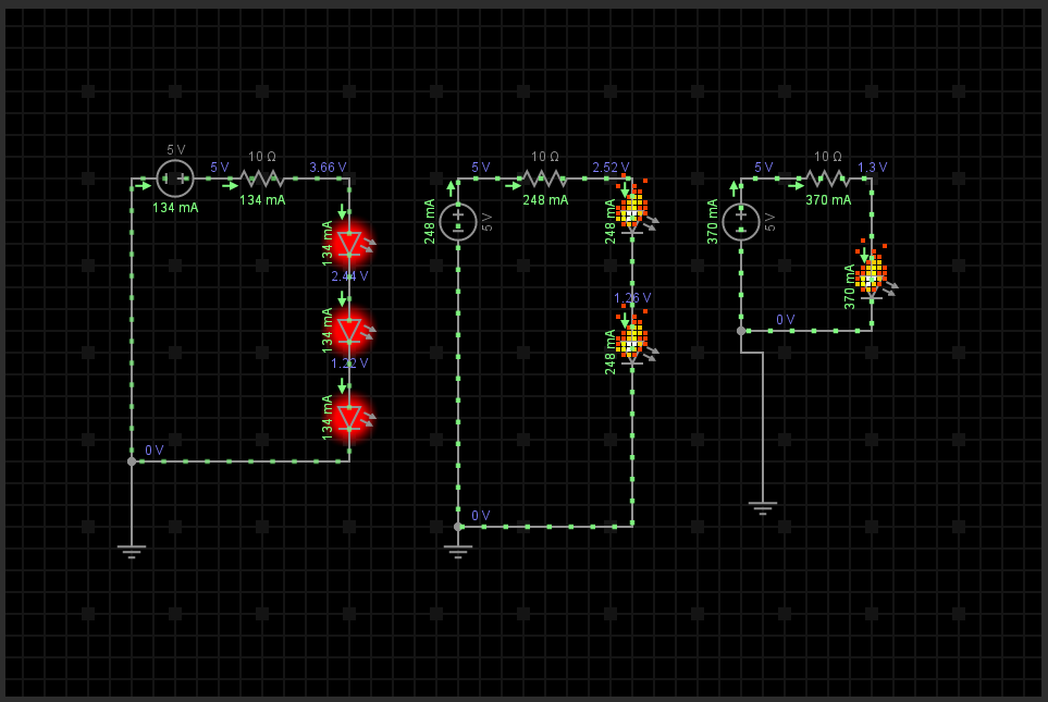

Man kann den Quellwiderstand Ri nicht mit einem Ohmmeter messen, sondern
nur indirekt bestimmen
Das steht bei Wikipedia. Da bin ich also schon mal raus. Und so
kompliziert ist die Frage doch gar nicht??
Ich will immer noch einfach nur wissen, wieso drei LEDs weniger Strom
verbrauchen als eine. Für mich ist 370 mA mehr als 134 mA. Irgendwo hab
ich da einen Denkknoten.
Wenn ich das alles zusammenrechne komme ich bei einer LED auf eine
größere Zahl als bei drei Stück.
Irgend ein Grundlagenkonzept fehlt mir hier und ich komm nicht drauf,
welches.
Oder jetzt hab ich es. Wenn ich die LEDs in parallele Gruppen schalte,
mit jeweils drei in Reihe und einem Vorwiderstand, dann brauch ich pro
LED 134 mA. Macht ca 390 Pro Gruppe und für zwei Gruppen dann 780 mA.
Hätte ich drei Gruppen müsste die Quelle 1.2 A liefern.
So muss es wohl sein
Du schaltet deine LEDs in Serie. Dann addieren sich die Spannungen und
nicht die Ströme. Je größer die Summenspannung, um so weniger bleibt für
den Vorwiderstand.
Dieter R. schrieb:
> Phillip L. schrieb:
>> Joachim B. schrieb:
>>> Phillip L. schrieb:
>>>> Meine Frage ist
> Und meine Frage ist: sind das in deinem PNG jetzt errechnete Ströme
> (also Phantasie, da die Randbedingungen in der Praxis nicht erfüllt
> sind) oder gemessene Ströme (also LEDs kaputt, weil hoffnungslos
> überlastet)?
Die halten 1A aus. Die Werte hat das Programm errechnet, ich habe die
Bauteildaten eingegeben. Gemessen Werte stehen in meinem ersten Post in
der Tabelle.

Und deswegen dachte ich ganz einfach, dass ich mit 3 meiner IR LEDs mehr
ablesen müsste als wenn ich nur eine betreibe. Ich verändere doch den
Vorwiderstand nicht.

von Wolfgang (Gast)
Phillip L. schrieb:
> Ich glaube wir (oder ich :=) krieg das heute nicht mehr hin.
Deine WS2812 sind parallel geschaltet, nicht in Serie.
