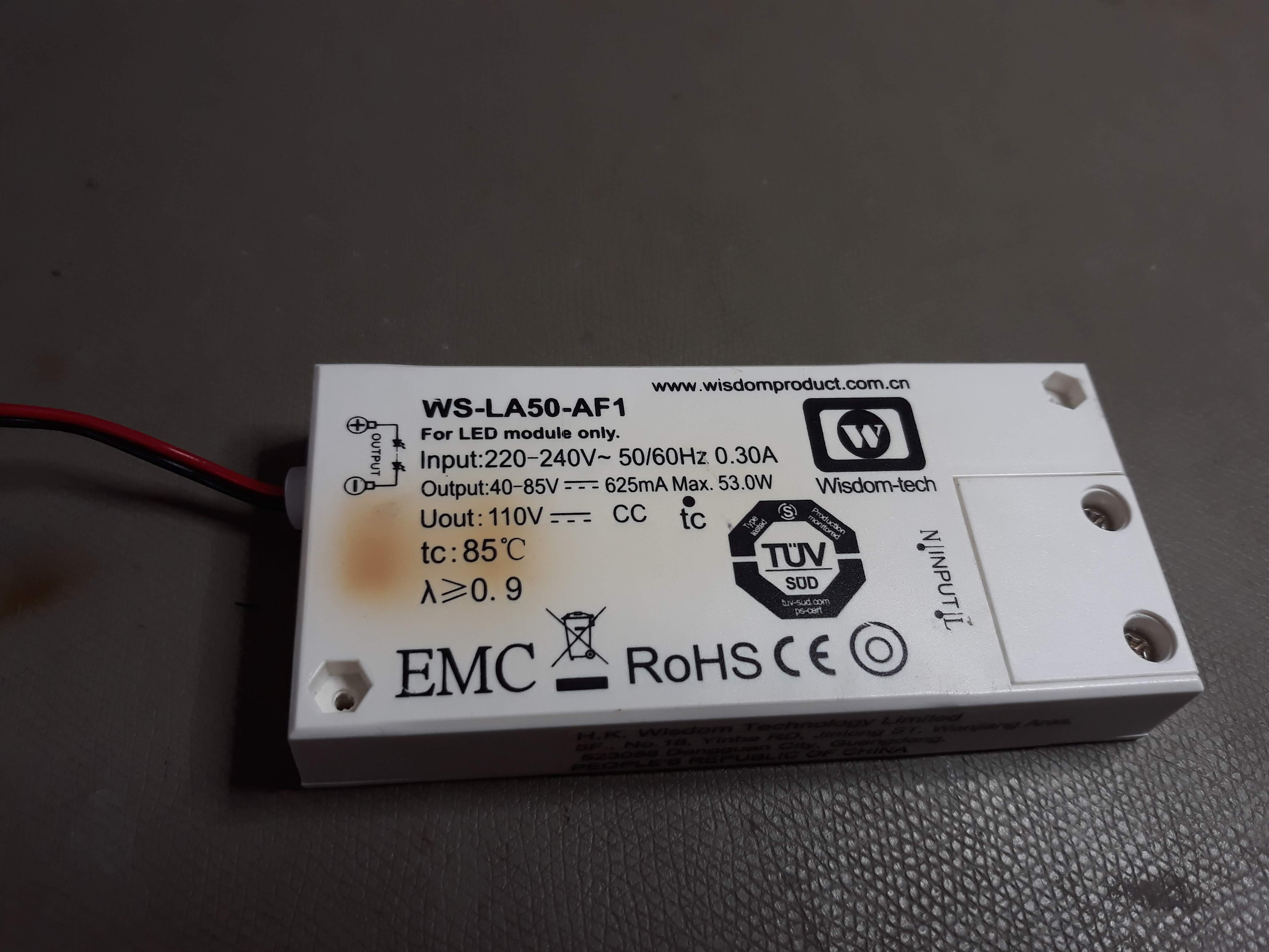

Nachdem meine Labor LED-Platte letztens nur immer 2min läuft um dann
auszufallen habe ich einmal den Treiber ausgebaut.
Dieser ist wahrscheinlich überhitzt oÄ. , die LED-Platte selbst kann ja
eigl. nicht viel haben!?
Nun bräuchte ich einen Ersatztreiber, das Originalteil habe ich so nicht
gefunden, außer beim Hersteller aber der verkauft wohl nur in großen
Stückzahlen und außerdem möchte ich nicht wochenlang warten.
Die Markierungen verwirren mich aber:
Output: 40-85V DC bei 625mA max. 53W
Uout: 110V DC CC
Nun, welcher Treiber passt da nun?
Ich würde gerne auf Amazon oder in DE/AT bestellen.
LG

Gast #6143744
Teo D. schrieb:
> Zu gefühlt 90% sind es aber die LEDs!
> Was heiß "ausfallen"? Blinken o. viel zu dunkel (glimmen) ist ein (fast)
> eindeutiger Hinweis, dass das LED-Paneel hinüber ist.
Aha, hätte ich mir kaum gedacht, aber ich bin auch kein LED-Experte.
Also, es lässt sich einschalten, funktioniert dann für 1-3min ganz
normal und fällt dann aus, ohne Flackern oÄ. wirds dunkel.
Nach dem Ausschalten muss man ca. 1min warten damit man das Paneel
wieder einschalten kann.
Ich habe auch zufällig mitbekommen als das Paneel zum ersten mal
ausgefallen ist, es lief schon ein paar Stunden und plötzlich gab es ein
"sirr" und das Licht war weg.
Sicherung ist bis jetzt keine gefallen.
LG
Gast #6143871
> Uout: 110V DC CC
An einer einzelne LED mit Konstantstrom versorgt fallen ca. 3V ab.
Der LED-Treiber oben erwartet also ein Modul dahinter wo 13 bis 28 LEDs
in Serie geschalten sind. Es ist also nicht speziell für dein Modul
gemacht, sondern sozusagen eines für verschiedene Module.
Wird dieses Treiber mit weniger oder mehr als die geforderten LED in
Serie betrieben, geht es im besten Fall nicht oder im schlimmeren Fall
verreckts irgendwann.
Die 110V DC CC ist sicherlich die maximale Ausgangsspannung wenn am
Ausgang gar nichts angeschlossen wird.
Nun 625mA sind eher ungeläufig, viel verbreitet sind Werte von 350mA,
500mA, 700mA, 1000mA....
Wenn es minimal weniger hell sein darf, was man vermutlich nur im
direkten Vergleich sichtbar ist, nimmst eins mit 500mA.
z.B.
https://www.reichelt.de/led-trafo-40-w-40-80-v-dc-500-ma-mw-plm-40e-500-p185802.html?&trstct=pol_1&nbc=1

Bernd K. schrieb:
> Auch wenn der Treiber vor lauter Anstrengung schon braune Flecken
> bekommt? Das wär mir nicht ganz geheuer.
Hast recht, der Dreck kommt von Innen. Ich hielt's erst für den
typischen Dreck einen Thermisch angetrieben Luftströmung.
Dann is wohl doch das NT kaputt!
> Uout: 110V DC CC
Mich auch etwas. :)
Die 110V UOut dürfte die max. Leerlaufspannung sein.
Alles etwas untypisch in den Werten. Wenn da nichts zu finden ist, gäbs
mehr Auswahl mit 600mA. Sorgen machen mir nur die max. 85V, die meisten
dürften da deutlich weniger haben. Wenn das Paneele wirklich annähern so
viel braucht, tun es die natürlich nicht.
War das irgend wo eingebaut (Möbel...) o. ist was Brennbares direkt in
der Nähe, Wärmestau? Wenn ja diesmal auf zwei Ms, je in einem Dreieck,
achten (Möbelzulassung).
Und ja, das Suchen kann nervenaufreibend werden. :/

#7949857
Habe die gleiche Lampe. Ist fast 6 Jahre gelaufen ohne Probleme! Jetzt hat sie schlagartig aufgehört zu funktionieren und man hörte ein bruzzelndes Geräusch. Das Treibernetzteil ist ein Konstantstrommodell welches die Lampe mit 40-85V und 625ma betreibt. Nach öffnen des Gehäuses war sofort ein aufgeblasener Elko (220µf 100V) zu erkennen sowie 4 verbrannte SMD Widerstände, die warscheinlich für die Stromregelung als Shunt verwendet wurden. Ich gehe davon aus, das der Elko für diesen Ausfall mit zuständig war. Das Leuchtmittel beseht aus einer großen anzahl SMD LED's die Ringförmig eine Streuscheibe erhellen. Es sind 2 Strips, die jeweils ein halbrund ausfüllen und an der gegeüberliegenden Zuführung zusammengelötet sind. Ich habe ein 60V 12A Netzteil, das ich sehr exakt im Konstantstrommodus laufen lassen kann. Also versuchte ich es mit 60V und 625ma - die LED's blieben dunkel. Also schloss ich das Netzteil erst an das eine dann an das andere Halbrund an. Das eine leuchtete das andere nicht. Um das defekte zu testen reduzierte ich den Strom auf 500ma und schloss einzelne LED's mit der Pinzette kurz. Dadurch fand ich die defekten, die alle einen kleinen schwarzen Fleck auf der Leuchtfläche aufwiesen. Das brachte mich zu dem Schluss, das es unrentabel ist, diese Lampe zu reparieren. Die Widerstände auf dem Treiber sind so verbrannt, das der Aufdruck nicht mehr lesbar ist - hier müsste man experimentieren. Bei den LED's wären nach Austausch warscheinlich kurzfristig weitere fällig - also Finger weg! Schade, dass heutige LED Leuchten gerne noch früher den Geist aufgeben! Sind es nicht wie früher die Elkos heute meißtens seltsame Regler IC Konzepte, die bei einer kurzen Netzspannungsspitze platzen. Auch vermute ich, dass die LED's hart am Leistungslimit betrieben werden.
