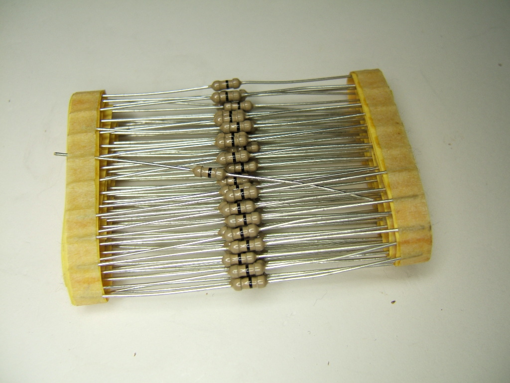

es gibt ja diese Widerstände mit 0 OHM, die aussehen, wie ein normaler
1/4W Widerstand. Als Markierung hat er nur einen schwarzen Ring in der
Mitte.

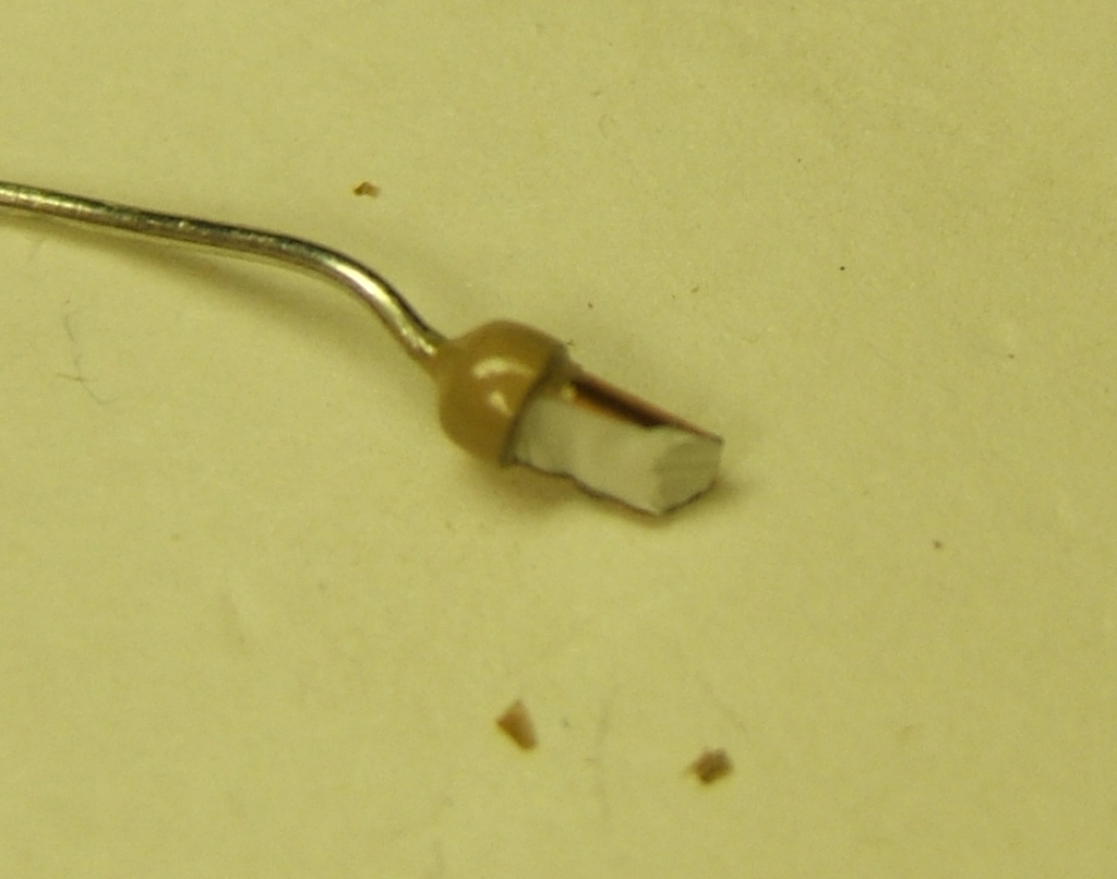

Wie ist das bei bedrahteten 0-Ohm-Widerständen? Da geht doch kein Draht
durchs Porzellan, sondern eine Beschichtung ist auf dem Porzellankörper?
Sehe ich das richtig? Und sind die Dinger eigentlich zuverlässig?

Dietmar S. schrieb:> Und sind die Dinger eigentlich zuverlässig?
Ja doch!
Dietmar S. schrieb:> Wie ist das bei bedrahteten 0-Ohm-Widerständen?
Sowas hat(te) der TE offenbar:
Neuling schrieb:> Als Markierung hat er nur einen schwarzen Ring in der Mitte.

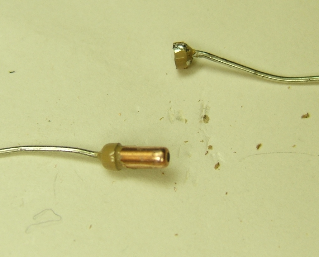

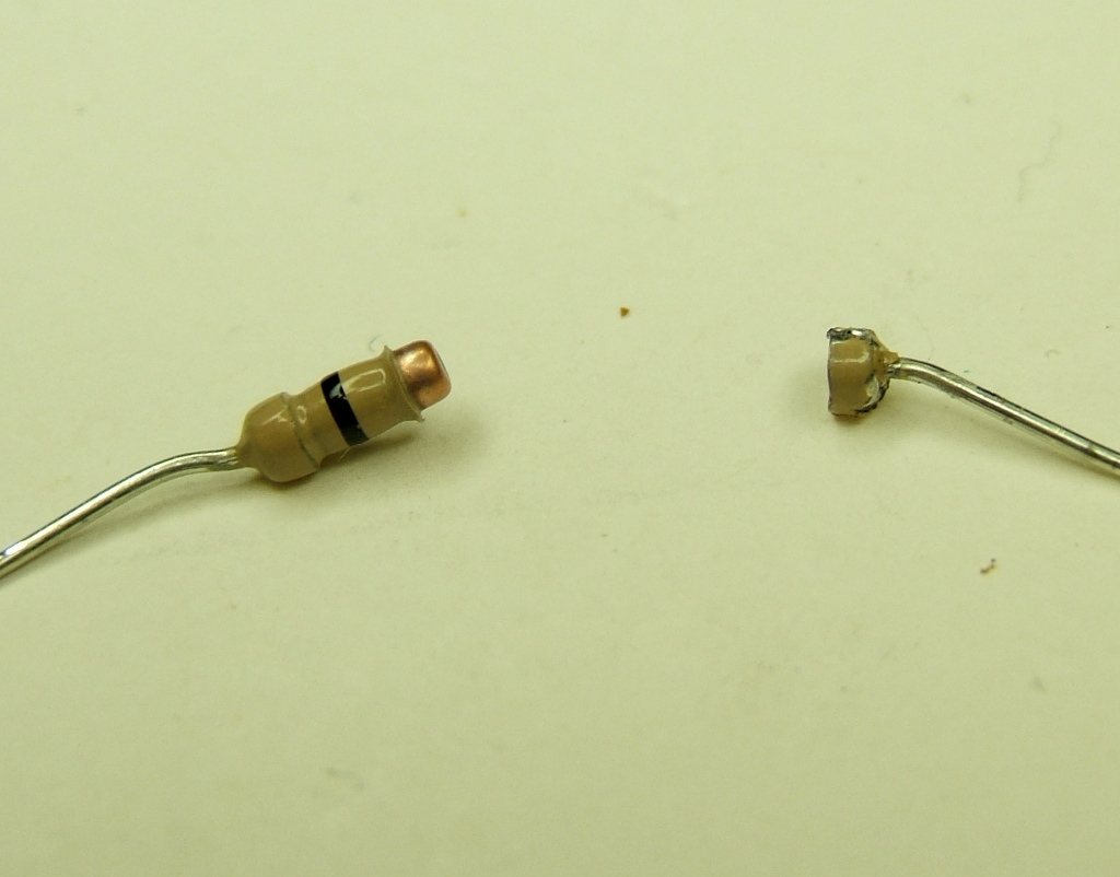

Ich hatte mal welche (weiß nicht mehr woher), hab einen
durchgeschnitten. Die waren wie ein normaler Widerstand aufgebaut, nix
Draht durchs Porzellan. Deswegen fragte ich nach der Zuverlässigkeit.
Dietmar S. schrieb:> Deswegen fragte ich nach der Zuverlässigkeit.
Wird halt auch wie'n normaler Widerstand sein.

Dietmar S. schrieb:> Die waren wie ein normaler Widerstand aufgebaut, nix> Draht durchs Porzellan.
Vielleicht war da einhauchdünner Widerstandsdraht drum herum in
Porzellanhülle...

Bis zu welcher Bauform gibt es diese THT 0 Ohm eigentlich? (ich kenne
nur 0207)

Dietmar S. schrieb:> Wusste gar nicht, dass ich die noch habe. Scheint Kupfer auf dem> Porzellankörper zu sein.
Also im Prinzip ein stinknormaler Metallschichtwiderstand.
Dietmar S. schrieb:> Ich weiß aber nicht ob sie identisch zu meinen sind und so genau kann> ich den Ohmwert hier nicht messen.
Konnte ich nun doch und die haben tatsächlich 0,02 Ohm!
(Vierdrahtmessung)
Axel S. schrieb:> Also im Prinzip ein stinknormaler Metallschichtwiderstand.
Außer, dass man für Widerstände eher irgendwelche
Chrom-Nickel-Legierungen benutzen würde als Kupfer.
Aber ansonsten ist das logisch: es wird ja niemand für sowas komplett
andere Verfahren entwickeln wollen.
