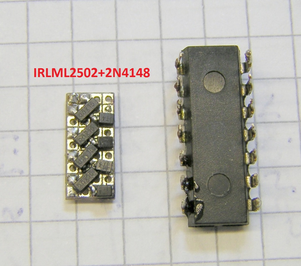

mm schrieb: > Das sind CMOS-teile, keine MOSFETs Hättest mal einen Blick in die Datenblätter werfen sollen. Hallo, was erhoffst du dir von einer Mosfet Variante? Höhere Strome schalten? Den Gedanken hatte ich auch schon gehabt. Es gab mal einen TPD2005 von Toshiba, der hatte einen RDSon von ca. 1 Ohm. Bringt praktisch keinen Vorteil. Veit D. schrieb: > was erhoffst du dir von einer Mosfet Variante? Ich denke mal, er will vor allem die grauslich hohe Sättigungsspannung der Darlingtons loswerden. Für Aktoren an z.B. 5V sind ULN2003 & Co. nahezu nicht geeignet. Da bleiben ja schon 25% der Spannung am Schalter hängen. > Höhere Strome schalten? Wahrscheinlich eher geringere. Die Zeiten, wo man noch viele Hochstrom- Schaltkanäle brauchte, sind ein bißchen vorbei. Bzw. kriegt man die mit diskreten MOSFET besser erledigt. Das ist mein Nachbau. Hat aber nur 4 Kanäle, für einen Schrittmotor. Axel S. schrieb: > Ich denke mal, er will vor allem die grauslich hohe Sättigungsspannung > der Darlingtons loswerden. Das dürfte auch das Hauptproblem bei diesen Dingern sein. J. H. schrieb: > Das ist mein Nachbau. > Hat aber nur 4 Kanäle, für einen Schrittmotor. Nice. ;-) Aber Toshiba hat das ja schon.
#6145904
An den ULN280x fallen schon mal 1,5 Volt ab, das können bei 500 mA je Kanal 6 Watt bedeuten, da werden die "schön warm". Ein echter MOSFET wie z.B. der o.g. IRLML2502 hat einen Innenwiderstand von 0,035 Ohm und kann 4 A, als Impuls sogar noch mehr, da ist der Spannungsabfall vernachlässigbar. Antwort schreiben |
