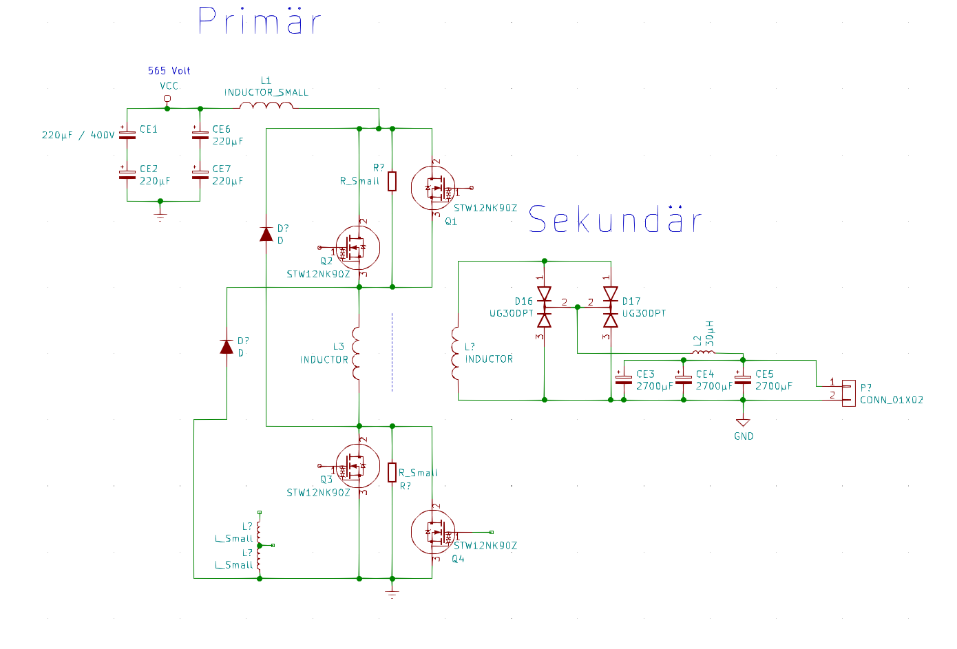

ich habe hier ein  defektes Netzteil der Firma MGV Typ PH1003-2440.
Ich habe mir die Schaltung mal vereinfacht raus gezeichnet
(Screenshot_20200215_065441.png), von der Topologie sollte dies ein
Two-Switch-Forward Converter sein?
Wie man im Schaltplan sieht sind die Mosfet parallel geschaltet,warum?
MFG DJ
Ist es.
Zur Erhöhung des Wirkungsgrades. Durch zwei parallele FETs halbiert sich
der statische Widerstand während der Einschaltphase, dadurch hast Du nur
ein Viertel der Verlustleistung im Vergleich zu nur einem FET.
Ben B. schrieb:
> dadurch hast Du nur ein Viertel der Verlustleistung im Vergleich zu nur
> einem FET.
Pro FET halber Strom, also pro FET ein viertel Leistung. Und insgesamt
also bei 2 FET dann die halbe Verlustleistung.
von Jens G. (jensig)
Der sekundärseitige Gleichrichter ist aber bestimmt nicht so eingebaut.
von Schaltnetzteil (Gast)
die Gleichrichtung sollte so schön passen. Was ist denn kaputt? Falls
die primären Halbleiter defekt sind. Bitte auch die transzorb Diode
mittauschen.
von Löti (Gast)
"Durch zwei parallele FETs halbiert sich  der statische Widerstand
während der Einschaltphase, dadurch hast Du nur ein Viertel der
Äh, P=I^2 x R
von DJ (Gast)
Hallo
Die Dioden sind wie im Schaltplan gezeichnet parallel geschaltet.
Vermutlich um auch hier die Verlustleistung zu verteilen?
Wie wird hier eine  gleichmäßige Verteilung des Stroms erzwungen, nur
dann würde sich die Verlustleistung gleich auf beide Dioden verteilen.
Schaltnetzteil schrieb:
> Hi,
> mittauschen.
Primärseitig hat es beim FET Q3 die Gate-Source Strecke durchgeschlagen
und die PWM-Steuerung(UCC3804) ist im Eimer. Vom Ausgang nach Masse
messe ich beim IC ca 20 Ohm, was zur durchgeschlagenen Gate-Source
Strecke passen würde.
Ob am Ende noch mehr defekt ist wird sich zeigen wenn ich die
Ersatzteile habe.
MFG DJ
