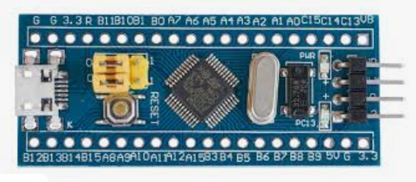

Die Boot-Jumper sind wie im Bild gesetzt.

von Stefan F. (Gast)
Setze sie beide nach rechts und drücke den Reset Knopf, dann kann du den
Chip erneut flashen. Danach stckest du sie wieder nach links um, um das
Programm auszuführen.
Hintergrund:
SWD wird beim Reset aktiviert (so wie auch ISP bei AVR
Mikrocontrollern), aber von deinem Programm deaktiviert. Daher kann der
Programmieradapter diese Schnittstelle nicht mehr ansprechen.
SWD fällt aus, wenn man die Pins als "normale" I/O Pins einstellt oder
indem man einen Sleep-Modus aktiviert.
Durch Umstecken der Jumper aktivierst du den eingebauten seriellen
Bootloader. Dein Programm startet nicht mehr. Der Bootloader lässt die
SWD Schnittstelle aktiv.

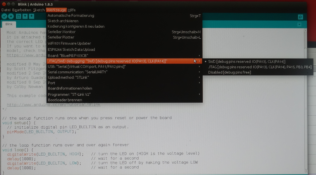

Oben sind meine Einstellungen, vielleicht fällt euch ja was auf.
Markus schrieb:
> Mein ST-Link sieht genau so aus:
Witzig, das Foto zweigt zwei unterschiedliche Produkte.
Ok, die Platine innerhalb der Gehäuse ist vielleicht identisch.
> Ergebnis: Der Reset-Pin wird vom ST-Link nicht beeinflusst.
Sage ich doch!
Nein, das sieht alles gut aus.

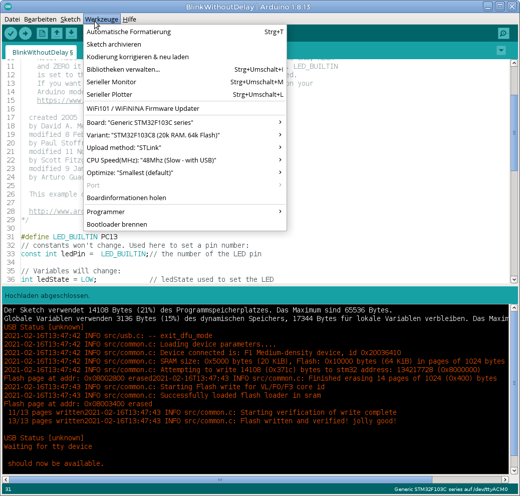

Leute, ehrlich gesagt verstehe ich hier einige Beiträge nicht bis
garnicht.
Eben habe ich den Kram ausgegraben und ausprobiert:
- Ein ST-Link/V2 China Dongle mit "neuem" Board+Layout+Pinout
siehe [https://stm32-base.org/guides/connecting-your-debugger]
- Eine Blue Pill (typischer China clone, mit versautem R10 und schwachem
XC6204 150mA LDO)
ST-Link Dongle meldet sich
$ dmesg | tail -n 6
[ 2782.674592] usb 2-3: new full-speed USB device number 13 using xhci_hcd
[ 2782.823836] usb 2-3: New USB device found, idVendor=0483, idProduct=3748, bcdDevice= 1.00
[ 2782.823839] usb 2-3: New USB device strings: Mfr=1, Product=2, SerialNumber=3
[ 2782.823840] usb 2-3: Product: STM32 STLink
[ 2782.823842] usb 2-3: Manufacturer: STMicroelectronics
[ 2782.823843] usb 2-3: SerialNumber: P
$ lsusb | grep STM
Bus 002 Device 013: ID 0483:3748 STMicroelectronics ST-LINK/V2
Die beiden wie folgt verbunden:
IDC      SWD
2 SWDIO    3
4 GND      1
6 SWCLOCK  2
8 3V3      4
In der Arduino IDE das Blink Example geladen. Der CPU Speed muss
allerdings runter auf 48MHz.
Upload... fertig. Nix Boot-Jumper, nix Reset oder Quatsch.
Die PlatformIO SWD teste ich auch gleich mal. Wenn ich es in Erinnerung
habe muss zum CDC_ENABLE noch die VID+PID in die build_flags rein.
Hat ja damals auch schon geruled.
Oder was ist nun richtig/falsch?

Du hast deinen ST-Link ohne Reset Leitung angeschlossen. Das war genau
die Konstellation, die beim TO nicht funktioniert hat, weil sein
Anwendungsprogramm die SWD Schnittstelle deaktiviert hatte.
Die Lösung war, den Bootloader zu aktivieren, damit SWD aktiv bleibt.
> Die neuen clones seit mind. 1 Jahr haben ein anderes Board+Pinout.
