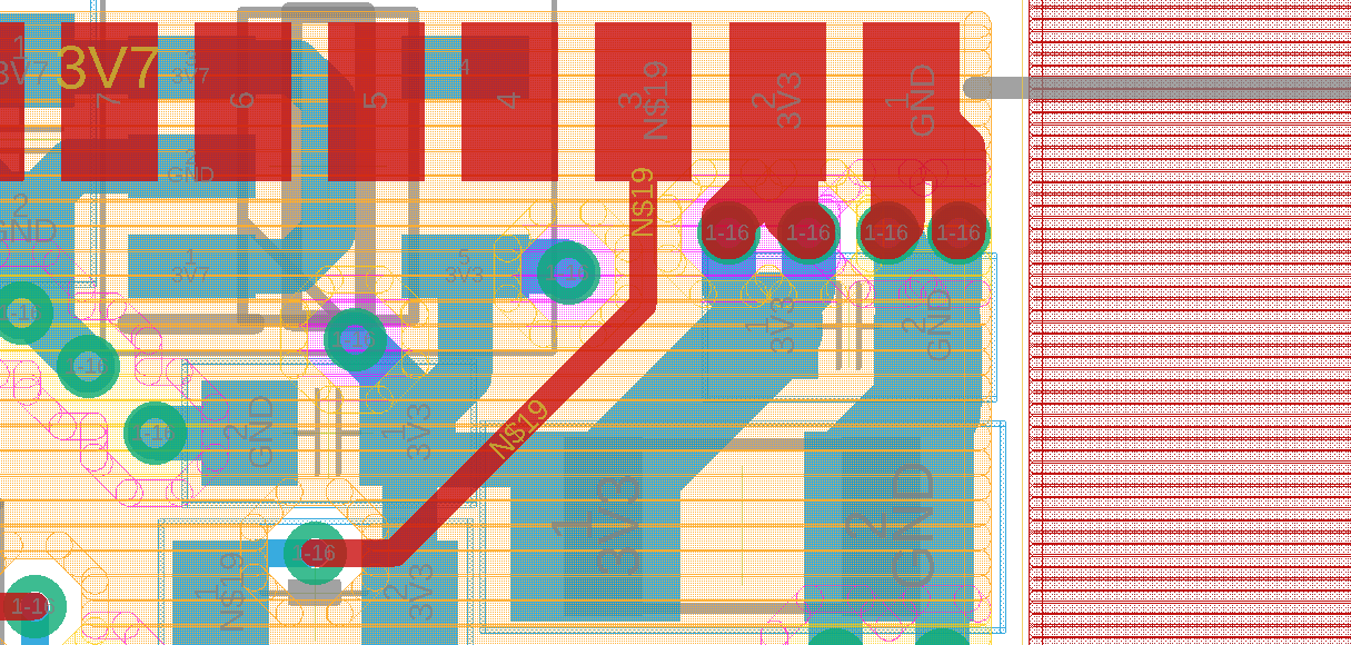

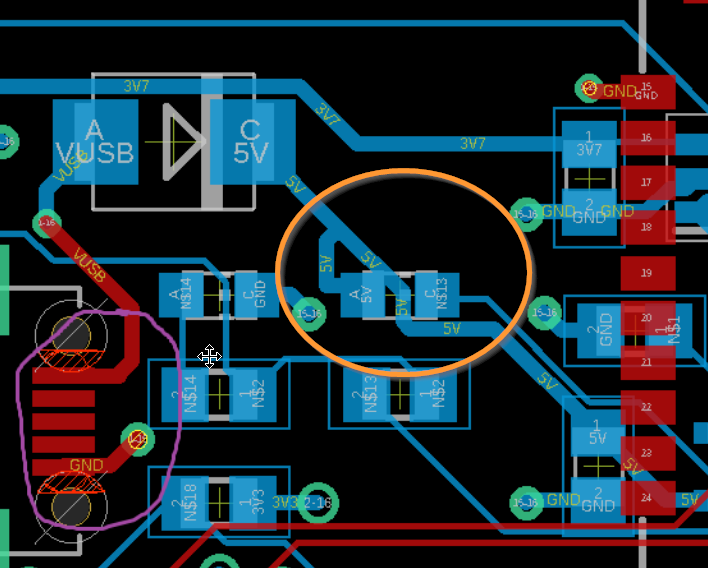

ich habe gerade ein Board mit Eagle erstellt und bekomme zwei
Fehlergruppen beim DRC.

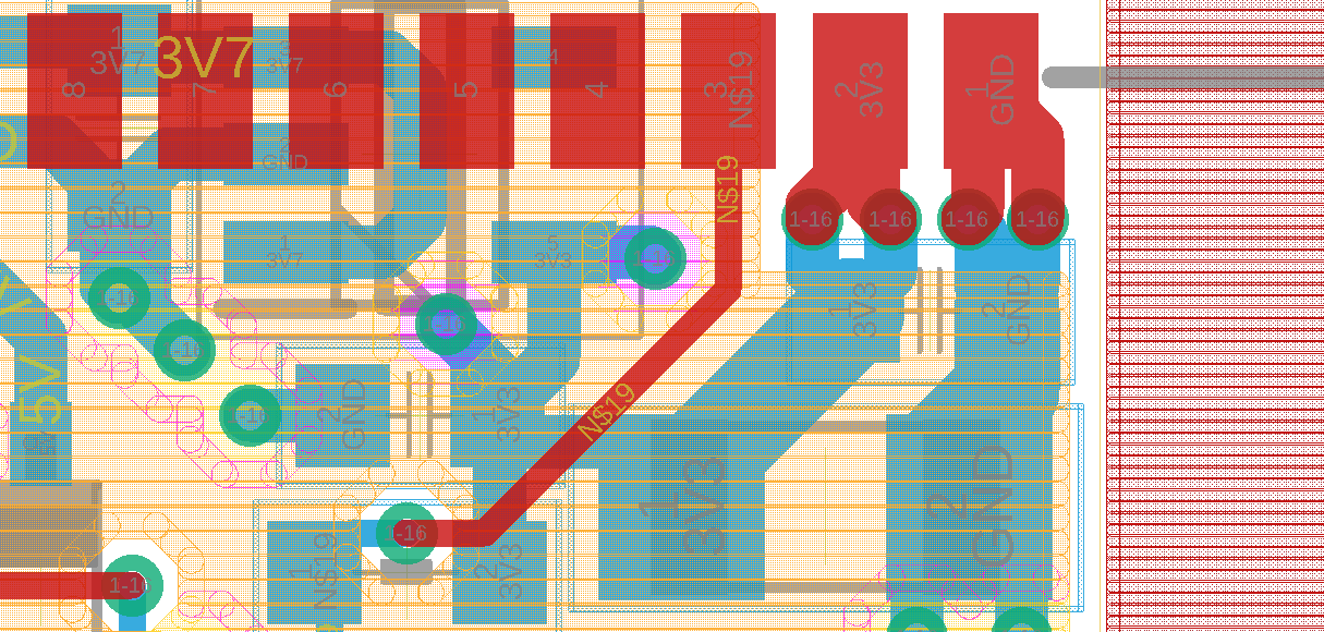

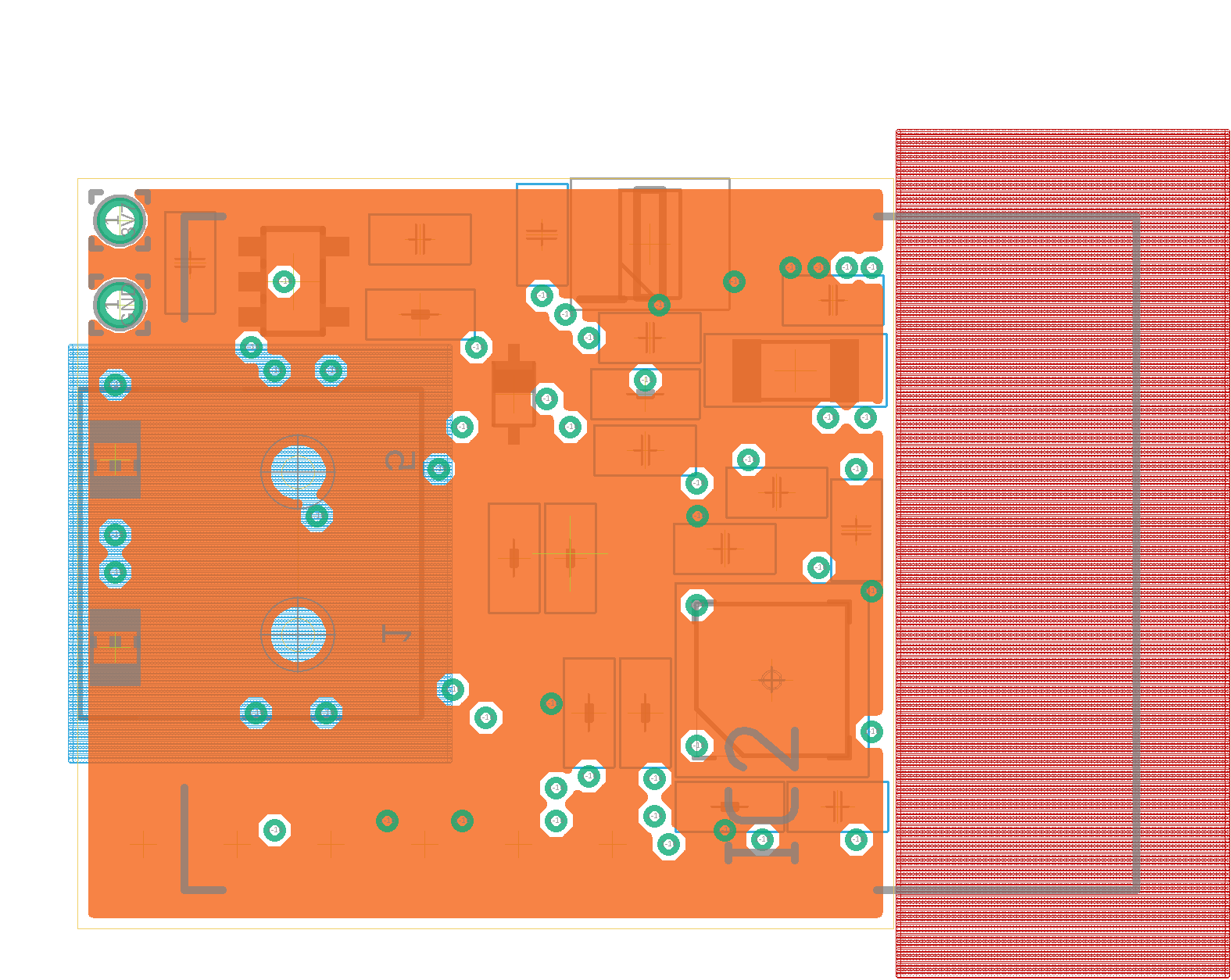

1.: Ein paar wenige Vias werfen den Fehler "Blind Via Ratio" raus. Diese
sind allesamt "gelblich gestrichelt" hinterlegt, weswegen ich davon
ausgehe, dass es was mit dem Layer2 (3v3) zutun hat. Kann man auf dem
Bild im Anhang erkennen, was ich falsch mache?

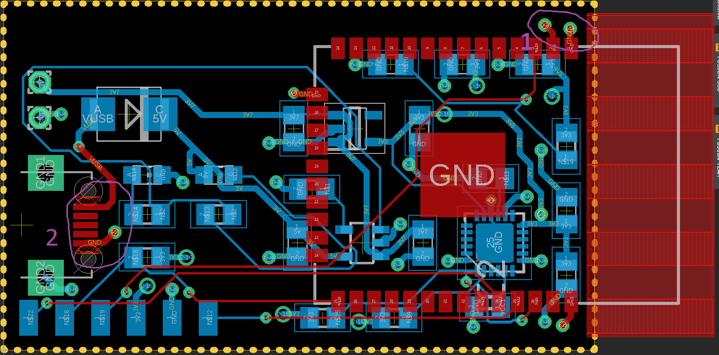

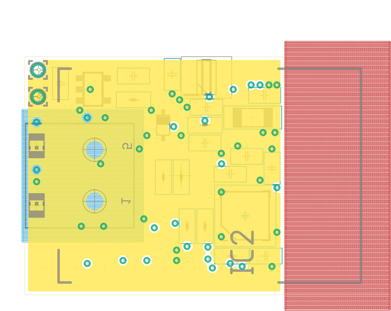

2.: Die Micro USB Buchse hat standardmäßig einen Dimensionsfehler (s.
Anhang) und das auch, bevor ich überhaupt irgendetwas geroutet habe. Ein
Verschieben dieser Buchse auf der Platine lässt diesen Fehler auch nicht
verschwinden. Heißt das nun, dass diese Bibliothek einen Fehler hat? Ich
habe eine andere "USB Buchse Lib" versucht, dort hatte ich auch einen
Dimensionsfehler...
3.: Fällt euch was an der Platine auf, was ihr grundsätzlich niemals so
machen würdet?
Danke und Gruß
Simon
von Wolfgang (Gast)
Das Verhältnis von Bohrlichdurchmesser zu Bohrlochtiefe ist außerhalb
des erlaubten Bereichs
> Anhang)
Das Package in der Library ist evtl. unpassend angelegt. Ist für dein
Bauteil um die Bohrungen wirklich ein Freiraum für Schraubenköpfe
erforderlich?
von Wolfgang (Gast)
> machen würdet?
Was soll der Zirkus mit der 5V-Leitung im Bereich der Markierung?
Und das Bauelement darunter kann man besser drehen.
von Rene K. (xdraconix)

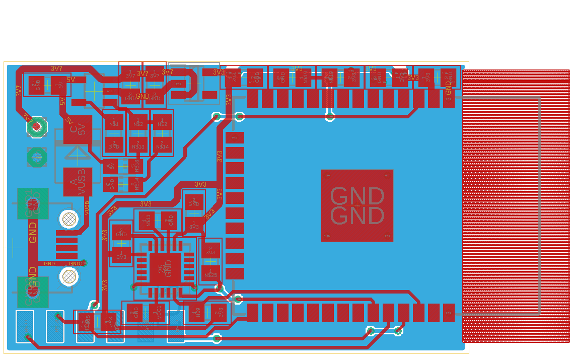

Das sieht für mich komplett nach Autorouter aus. Solche Dinge würde man
nie, auch nur mit ein bisschen Grundverständniss selbst routen. Auch IC2
(z. B. 3V3) geht so garnicht, ich wundere mich warum er da nicht mehr
Fehler im DRC raushaut.

von georg (Gast)
Wieso siehst du für so eine einfache Schaltung überhaupt Blind Vias vor?
Damit es schön teuer wird?
Georg

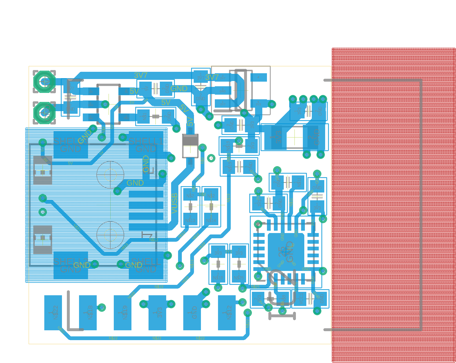

So ein Layout wäre im echten Leben ein berechtigter Grund für eine
fristlose Kündigung.
> machen würdet?

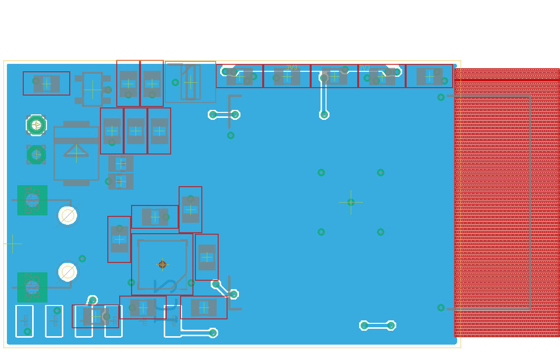

Die Leiterplatte ist fast leer ( zeig mal nur die Bauteile auf der
Unterseite an). Die braucht kein High Tech bei den VIAs. Gute
Bauteilplatzierung ist das halbe Layout.
Und warum verwendest du da gefühlt für jedes Loch einen anderen
Bohrdurchmesser?

Wie gesagt, zu 100% hat dies der Autorouter erledigt. Das zeigt auch die
völlig diffuse Leiterbahnführung. Manchmal sitzen da vias die da
überhaupt keinen Sinn machen und wiederum an andere Stelle wo ein via
Sinn machen würde - fehlen sie. Da wird dann Kreuz da quer über die
ganze Platte geroutet (z.b. N$2).

Jein, Eagle meckert den Abstand Kupfer-zu-Bohrung an. Die
Leiterplattenhersteller möchten da einen Mindestabstand haben, 0.5mm
geht eigentlich überall. Eagle prüft aber per Default auf 1.0xx mm.
Vielleicht ist die Buchse sogar richtig angelegt, der Abstand ist
einfach ziemlich knapp. Normale USB-B sind pflegeleichter ;)
von simon (Gast)
Dann verstehe ich allersings nicht, warum die Vias 1-16 (Tiefe am
größten) keinen Fehler auswerfen und Vias 1-2 (geringe Tiefe) schon,
trotz gleichem Bohrlochdurchmesser ...?!
Hab ich beides angepasst, danke!

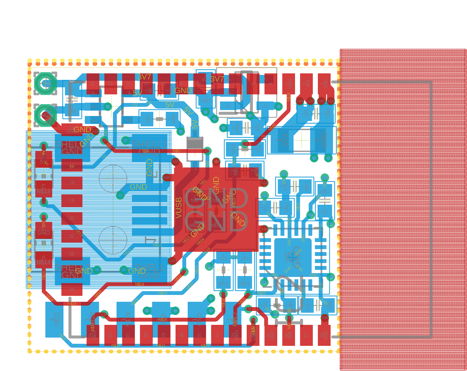

von MaWin (Gast)
> machen würdet
Alles.
4-lagig  blind vias, so knapp an anderen Leiterbahnen vorbei ohne Not.
Das ist  als ob du mit ddm Auto in Stadt und Augobahn auch immer 2cm an
den anderdn vorbeischrammst obwohl auf der anderen Seite 2m Platz
bleibt.
Ey, das ist eine stumpfsinnige Adapterplatine, die geht 2-lagig, die
wesentliche Funktion ist sowieso schon im (vermute ich: ESP8266) und was
das IC mit GND25 soll an dem nur ganz wenige Pads kontaktiert sind, ist
auch unklar, freiwillig würde ich so eine Gehäusebauform jedenfalls
nicht nebmen, da gibt es sicher einlötbarere ICs als Ersatz.
Und ja: die USB Buchse ist falsch gezeichnet, vielleicht scho  in der
Library, die Löcher werden nicht für Schrauben sdin sondern
Plastiknippel und brauchen kein keepout.

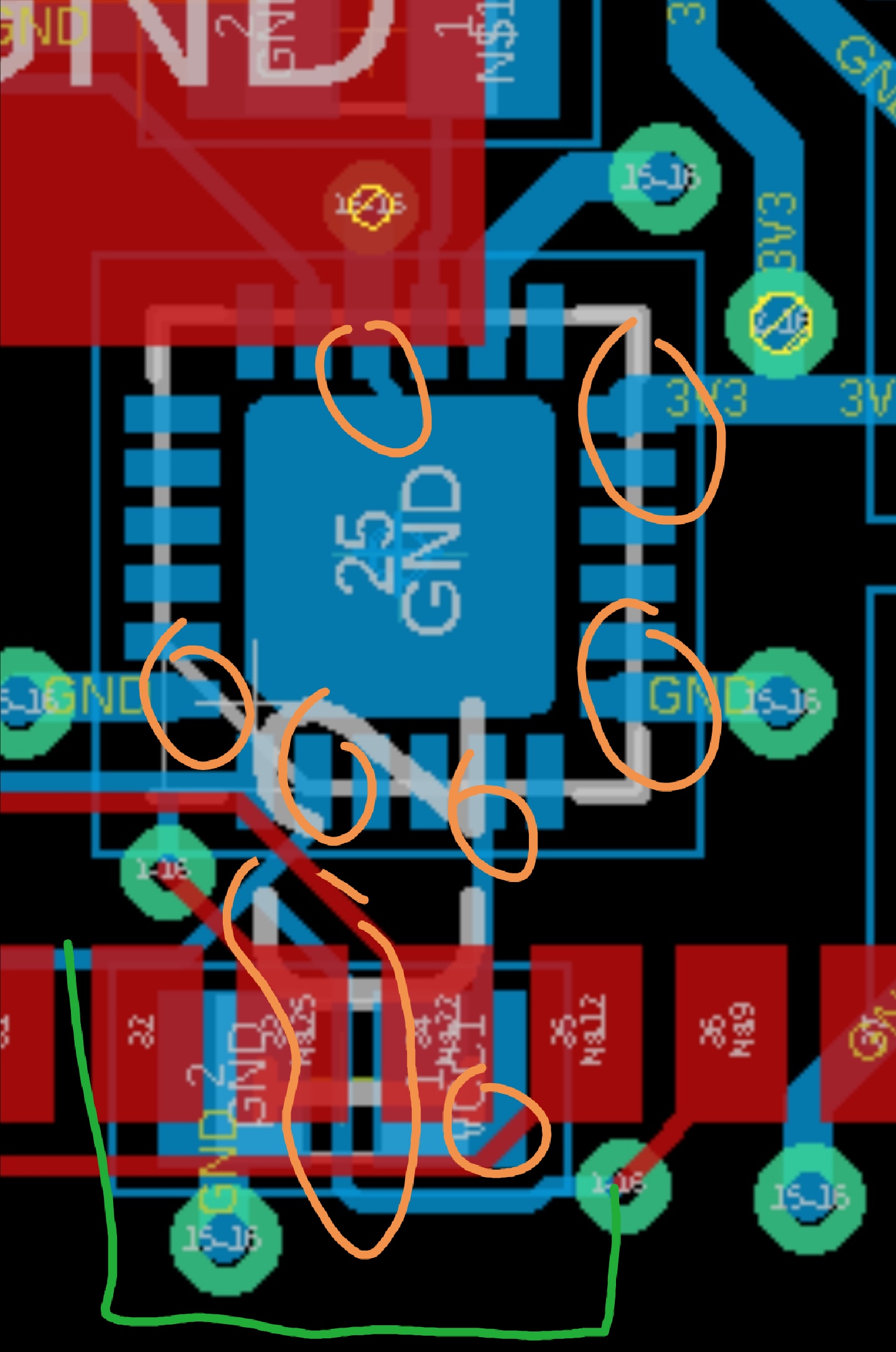

simon schrieb:
> Da ich eine 4-lagige Platine verwende
Das ist bei den wenigen Bauteilen sozusagen wie Perlen vor die Säue
werfen. Zwei Lagen sind da völlig ausreichend.
simon schrieb:
> Ich habe die Versorgungsleitungen 5V/3V7/3V3 und GND selbst geroutet
Dann überdenke deine Arbeitsweise nocheinmal grundsätzlich bitte. Führe
dir ein paar grundsätzliche Designrules zu Gemüte.
Alleine bei IC2 (davon mal abgesehen das der Silk über den Footprint
liegt) habe ich mal grundsätzlich Fehler eingemalt (hab hier nur Handy)
Da sind die Leiterbahnen entweder zu dick, zu dünn, gehen falsch vom Pad
weg, laufen zu eng an anderen Pads lang wo es nicht sein muss und so
weiter... Dann als Beispiel des Routen: warum gehst du mit der Leitung
(grün) unter dem C lang anstatt außen drum herum? Da ist noch wahnsinnig
viel Platz und das betrifft so gut wie alle Leitungen auf der Platine.

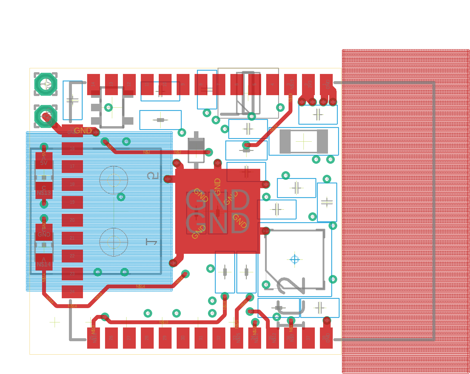

von W.S. (Gast)
Nee, laß mal. Die Löcher sind für Plastiknippel zum Ausrichten der
Buchse da - und die Dinger sind so etwa 1 mm dick. Da ist der (von mir
zu ca. 0.3 .. 0.4 mm geschätzte) Abstand zwischen Bohrloch und Pad für
heutige Fertigung mit 0.15 .. 0.2 mm Clearance zwar ausreichend, aber
die grad eingestellten DRC Regeln sind offenbar noch von anno Tobak.
Also nicht das BE in der Lib bemäkeln, sondern die Regeln des DRC auf
die Vorgaben des Herstellers anpassen. Manche LP-Hersteller bieten sogar
fertige Regelsätze zum Herunterladen an.
W.S.
ps:
Das gezeigte Layout ist tatsächlich zum.. naja, es dreht einem den Magen
um. Und da schreibt der TO in seiner unschuldigsten Miene auch noch:
"Fällt euch was an der Platine auf, was ihr grundsätzlich niemals so
machen würdet?"
Grmpfff..

von Gustl B. (-gb-)
So, kannst du mir jetzt noch verraten warum die dieser DRC Einstellungen
gemacht hast oder bei wem du fertigen lassen möchtest? Willst du
wirklich 4 Lagen für die paar Bauteile verwenden?
Und:
Was ist das für eine USB Buchse? Hersteller und Produktbezeichnung. Ich
würde dir sonst eine 629105150521 von Würth drauf setzen. Die habe ich
schon oft verbaut, funktioniert und ist sehr stabil.
Und gibt es einen Grund wieso da vieles auf der Unterseite platziert
wurde? Ich würde das zweilagig machen und die Unterseite komplett als
Masselage verwenden. Ich mache das jetzt einfach mal.
Das ginge zwar mit 0603 oder 0402 RCLs viel einfacher, aber ich lasse
das jetzt mal bei 0805. Wobei das keinen Sinn macht, da du ja trotzdem
noch das QFN löten musst.
Deinen C8 hast du mit 100 uF in 0805 gewählt. Welchen Kondensator von
welchem Hersteller willst du denn da verbauen? Ja, es gibt solche
Bauteile, aber nicht sonderlich viele.
Deine Platine hat sowohl in mm als auch in Inch "krumme" Abmessungen.
Soll das so sein? Gibt es eine Vorgabe der Abmessungen? Das Modul sitzt
ausserdem nicht mittig auf der Platine. Klar muss nicht sein, aber aus
Schönheitsgründen würde ich das machen, kostet ja nichts.
von Gustl B. (-gb-)
So, mein Vorschlag.
Ich habe die Positionen von allen Verbindern (USB, Akku) und diese PADs
auf Bottom gelassen und auch das Modul nicht verschoben. Die Dimensionen
der Platine sind noch gleich und ich habe keine Bauteile ersetzt durch
kleinere oder so. Ich habe aber im Schaltplan das GND Pad des Moduls mit
GND verbunden, das war es nämlich nicht.
Ich habe aber am DRC etwas umgestellt:
Die Platine ist jetzt zweilagig, was ja auch genügt, Bottom ist fast
durchgängig GND. Und als Regeln habe ich die von PCB-POOL geladen. Also
genauer PCB-Pool Standard. Und da läuft der DRC ohne Fehler durch. Da
die Platine auf Grund der Bauteilgrößen sehr nach Handbestückung
aussieht habe ich viele Vias in Pads gesetzt um Platz zu sparen. Ich
mache das bei meinen Basteleien auch so und habe beim Handbestücken mit
Heißluft oder Kolben dadurch keine Nachteile feststellen können (ausser
bei BGA, aber das haben wir hier nicht).
Edit weil ich das jetzt erst gelesen habe:
Lothar M. schrieb:
> Gute
Exakt! Wenn man lieber mehr als zu wenig Zeit in die Platzierung steckt,
dann ist das Routen danach oft schnell gemacht. Hier habe ich bewusst
manche Bauteile nicht verschoben. Aber wenn man das Modul etwas weiter
nach unten geschoben hätte wäre das Routen einfacher gewesen. Mit
kleineren Bauteilen, da wo es eben sinnvoll ist, auch. Ich kann den
Hinweis von Lothar also nur fett unterstreichen.

Eine Sache fällt mir allerdings auf: Du hast unter dem ESP32
Leiterbahnen gezogen. Der Chip hat allerdings nach unten drunter einige
Vias/Leiterbahnen. Ich hörte, das könnte zu Problemem führen.
Da ist Lötstopplack drüber, das sollte also OK sein.

von Gustl B. (-gb-)
So, nächster Vorschlag, jetzt ist Folgendes geändert:
1. 4-lagig mit GND und 3v3 Lage ohne Schnitte.
2. Mini-USB Buchse (Würth) ohne Durchkontaktierung die gelötet werden
muss, die sitzt jetzt auf der Unterseite.
3. Deutlich kleinere Diode gewählt.
4. Alles in 0603, aber den 100 uF habe ich in 1206 gewählt.
5. Keine Via in Pad (auch nicht im GND Pad für die ewigen Kritiker
hier).
6. Kleiner, Abmaße: 22,10 mm x 20,32 mm
7. Über das Modul hinaus "ragen" jetzt nur noch die beiden LEDs (habe
die so gelassen) und der Anschluss für den Akku. LED Vorwiderstände von
470 Ohm sind aber gefühlt etwas gering. Ich nehme da normalerweise so 2
... 10 kOhm je nach gewünschter Helligkeit an 3.3 V.
8. Ja, auf Bottom könnte man deutlich mehr untereinander verbinden und
auch Polygone einsetzen - habe ich nicht gemacht sondern bin mit Vias
gerne gleich zur entsprechenden Lage abgetaucht.
9. Wenn man Modul selbst schon eine Masselage enthält (als Abschirmung)
könnte man das weiterhin zweilagig routen. Wird dann aber keine
supertolle Masseanbindung. Ist aber wie ich das sehe auch keine
Schaltung die das benötigt (würde auch mit Fädeldraht auf dem Steckbrett
funktionieren).
10. Der DRC verwendet jetzt den PCB-POOL Standard_ML4.dru mit minimalen
Anpassungen.
Und eine Frage noch:
Oben rechts in der Ecke hat das Modul die Anschlüsse für 3.3 V und GND.
Ich habe hier zwei Lagen mit diesen "Signalen" und ich soll da ja auch
die beiden Kondensatoren dran anschließen. Und Via in Pad ist nicht
erwünscht.
Normalerweise setze ich da Via in Pad und platziere einen Kondensator
direkt über die Via auf der Rückseite. Hier habe ich jetzt kein Via in
Pad gemacht. Bin also von den Kondensatoren erst über Via nach TOP
gewechselt und dann zum Pad. Aber ... dann sind die Kondensatoren ja
relativ sinnfrei weil die Vias auch an den entsprechenden Lagen
vorbeikommen, der STrom also nicht über die Kondensatoren, sondern
direkt über die Lage und dann die Vias zum Pad fließt.
Wie macht das also ein Profi? Gibt der dem kurzen Pfad von Kondensator
zum Pad andere Namen, damit die Vias nicht mit den Lagen verbunden
werden oder so ähnlich? Man könnte hier auch oben in der rechten Ecke
die Lagen etwas aussparen damit die 4 Vias nicht mit ihnen verbunden
werden. Sollte man das machen?
Edit:
Bilder zu meiner Nachfrage hinzugefügt.
Bei dem Bild *_1 muss der Strom über die Kondensatoren, bei *_0 kann er
direkt von den Lagen zum Pad.

von Gustl B. (-gb-)
So wie ich ihn verstanden habe nicht. Denn er will das QFN selber mit
Heißluft löten. Klar, das kann immernoch eine Kleinserie werden. Mal
gucken.

von Simon (Gast)
geiles Layout, danke Gustl B.! Ist es eigentlich möglich, in Eagle eine
Stückliste zu exportieren, und diese bei einem einzigen Hersteller zu
beziehen? Bestenfalls aus Germany :-) Oder was schlägst du vor?
Die Platine soll lediglich in kleinen Stückzahlen (<100) selbst bestückt
werden.
Die Kosten spielen erstmal keine große Rolle. Ob die Bauteile in Summe
3€ mehr oder weniger kosten, ist egal.
Programmiert wird der ESP32 vor der Handbestückung mit folgender
Platine:
https://www.amazon.de/Fixture-ESP-WROOM-32-Module-Minimum-Development/dp/B0713PR4RZ?source=ps-sl-shoppingads-lpcontext&psc=1?source=ps-sl-shoppingads-lpcontext&psc=1
Ist der ESP32 erstmal aufgelötet, besteht lediglich noch die Möglichkeit
der Notlösung über die angedachten Lötpads (keine Buchse vorgesehen aus
Platzgründen).
Nochmal: Wir möchten mit der ESP32 keine großen Stückzahlen fertigen.
Wir haben diesen nur genommen, um einen anständiges POC zu realisieren.
Es gibt recht viel Support, viele Beispiele, viele Libs, zudem einfach
lötbar, schnell, viel Speicherplatz, …Daher lautet im Moment die Devise:
So klein wie möglich, aber trotzdem noch so gut lötbar wie möglich :-)
Später möchten wie auf die NRF52 Reihe anknüpfen. Die sind für unsere
Anwendung besser geeignet, da Stromsparender und kleiner. Die gibt es
dann auch in den kleinen Abmaßen meist nur als BGA, z.B.:
https://www.raytac.com/product/ins.php?index_id=94
Danke an alle Mitdenkenden.
Simon
von Gustl B. (-gb-)
Danke.
Ja, man kann bei Eagle eine Stückliste exportieren. Aber ohne zusatz ULP
Skript keine BOM.
Wenn du bei einem Hersteller bestellen willst, dann solltest du die
Bauteile auch gleich richtig definieren. Also nicht nur C8 10 uF sondern
eine genaue Modellnummer von einem Hersteller oder noch besser eine
Bestellnummer von einem Händler wie Mouser. Ich schreibe gerne die
Bestellnummern gleich mit dazu.
Bei Platinen wie deiner ist das aber recht einfach weil du ja doch einen
Überblock behältst. Die USB-Buse ist einmal auf der Platine, das Modul,
die Diode, der 100 uF Kondensator und die ICs auch je einmal. Und dann
kannst du das mit der Zahl der Platinen plus etwas Verschleiß
multiplizieren. Bei den 10 uF, 1 uF und 100 nF würde ich mir sowieso mal
eine ganze Rolle kaufen. Ist nur die Frage ob das bei den 100 nF 0603
oder gleich 0402 wird. Generell versucht man bei den RCLs mit möglichst
wenigen unterschiedlichen Werten und Bauformen hinzukommen. Wenn du also
sowieso 12 kOhm verwenden musst, dann verwendest du den auch gleich als
Pullup wo du sonst nur einen 10 kOhm verwendet hättest. Du musst dann
ein Bauteil weniger bestellen und ein anderes häufiger wodurch der
Stückpreis sinkt.
Ich weiß0 nicht wofür die 4.7 kOhm Widerstände dienen, vielleicht kannst
du da auch 12 kOhm verwenden. Dann ist da ein 2200 pF oder 2.2 nF
Kondensator. Vielleicht geht da auch ein 100 nF. Vor den LEDs könntest
du auch 4.7 kOhm verwenden wenn das für dich noch hell genug ist (ich
vermute ja) und du die 4.7 kOhm noch an anderer Stelle verwendest.
Wenn die 12 kOhm kein fixer Wert sind könntest du dort zwei 4.7 kOhm in
Reihe schalten für 9.4 kOhm.
Das sind aber eigentlich keine Überlegungen die man bei < 100 Stück
macht.
Als Platinenhersteller kann ich PCB-Pool empfehlen, aber die sind nicht
ganz billig. Multi Circuit Boards soll auch recht gut sein, aber die
konnte ich als Privatperson leider noch nicht testen.

von Gustl B. (-gb-)
So, eine Bauteilliste samt Mouser Bestellnummern:
1x Mini-USB-Buchse: 710-65100516121
1x Diode SOD-323: 511-BAT60JFILM
1x 100 uF 1206: 963-JMK316BC6107ML-T
3x 10 uF 0603: 963-EMK107BC6106MA-T
2x 1 uF 0603: 80-C0603C105K4PLR
3x 100 nF 0603: 80-C0603C104K4RECTU
1x 10 nF 0603: 77-V0603Y103KXJAC31X
1x 2.2 nF 50 V 0603: 80-C0603C222J5RAUTO
2x 12 kΩ 0603: 652-CR0603FX-1202ELF
2x 4.7 kΩ 0603: 603-RC0603JR-074K7L
1x 3.32 kΩ 0603: 71-CRCW06033K32FKEAC
2x 470 kΩ 0603: 279-CRGP0603F470R
Unklar bleiben aber weiterhin viele Dinge wie z. B. Toleranzen.
Bei den LEDs weiß ich natürlich nicht welche Farbe und so die haben
sollen, musst du selber raussuchen.
Von dem MCP73831 gibt es mehrere unterschiedliche Versionen. Da solltest
du das Datenblatt mal gründlich lesen und entscheiden welche du
brauchst.
Beim LDO hast du den ME6211C33M5G rausgesucht. Den gibt es scheinbar nur
aus Asien?! Mouser hat den nicht. Ich würde da einen verwenden den es
auch bei Mouser gibt.
Den anderen IC gibt es bei Mouser: 410-MPU-6050
