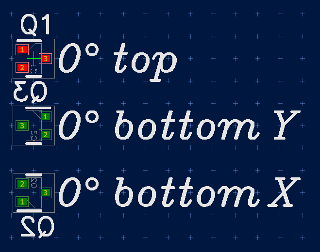

Hallo Zusammen,
seit kurzem kann Horzion EDA (siehe
Beitrag "Horizon EDA [War: Neues, halbfertiges Elektronik-CAD-Programm]") auch Pick & place
export. Allerdings konnte ich nicht abschließend klären, was für
Pick&Place-Dateien die übliche 0°-Orientierung für Bauteile ist, die auf
der Unterseite platziert sind. Werden die Bauteile dabei an der X- oder
Y-Achse gespiegelt um die 0°-Orientierung zu erhalten? KiCad jedenfalls
scheint an der X-Achse zu spiegeln.
Lukas

Okay, so weit so gut, damit wäre aber nur geklärt, dass sich bei
positivem Drehwinkel von oben betrachtet Bauteile auf beidem Seiten
gegen Uhrzeigersinn drehen.
Wie ich daraus schließen soll ob nun Q2 oder Q3 aus meinem
Ursprungsbeitrag richtig rum ist, mag mir nicht unmittelbar einleuchten.
Hallo Lukas,
ich habe mal die EAGLE 9.5.2 Demoversion installiert und das Ganze mal
ausprobiert.
Im Projekt demo2 habe ich eine BAV199 hinzugefügt und dann im Layout
platziert.
Danach habe mit dem CAM-Prozessor einen Pick and Place Datei erzeugt.
1,2,3 zeigt in beiden Fällen die Orientierung auf dem Board, wenn man
von der Oberseite draufschaut.
D2  46.99  15.24  270.00  BAV199  SOT23
Wenn man im Layout die Eigenschaften anschaut, dann steht auch dort
270°.
Mit "mirror" nach unten platziert.
EAGLE speigelt also um die y-Achse nach unten. (Pin-3 der BAV199 zeigt
weiterhin nach rechts, wenn man von unten draufschauen würde.)
Wenn man im Layout die Eigenschaften anschaut, dann steht auch dort 270°
und zusätzlich ist "mirror" angehakt.
Erkenntnis:
EAGLE schaut von der jeweilgen Bestückungsseite auf das Board um den
Winkel zu bestimmen. Das Bauteil wird bei "mirror" von oben gesehen um
die Y-Achse gespiegelt.

Hallo Lukas,
Target 3001! macht den Winkel bei den Bauteilen auf der Unterseite doch
nicht genau gleich wie EAGLE.
Unterseite
EAGLE klappt das Board um die Y-Achse und schaut dann auf die Bauteile.
TARGET klappt das Board um die X-Achse und schaut dann auf die Bauteile.
KiCad klappt gar nicht um sondern schaut immer von der Topside auf das
Board.
Mir scheint die Methode von KiCad ist doch recht sinnvoll.
Kann das mal jemand in Altium und anderen Programmen anschauen?
Hallo Helmut,
ich will keinesfalls deine Arbeit schmälern, aber mirror bedeutet
gespiegelt auf X Achse.
Da du das Bauteil um -90grad gedreht hast ist dir vorgekommen dass es
über Y gespiegelt wird wobei es in Wahrheit X ist und nur durch die
zusätzliche Rotation zu y geworden ist.

Dann macht eagle das entweder komisch oder falsch. Alle weiteren
Recherchen deuteten ja darauf hin, das der Winkel immer von oben durch's
Board hindurch betrachtet wird.
Dabei, ob ein Bauteil nun durch Spiegeln an der X- oder Y- Achse auf die
Unterseite wandert scheint es ja nicht wirklich Einigkeit zu geben.
Dann werde ich den Export wohl so umbauen, dass der Winkel wie
angezeigt, also mit Spiegeln an der Y-Achse exportiert wird.

Die Ansicht auf der Glotze ist "durch das Board".
Die Drehung und auch die Winkel sind aber in der Ansicht in der es
physikalisch "in der Hand" geht.
Daher sind oben und unten die Teile identisch gedreht: Ein Teil das oben
"Pin 1 links = 0°" ist, ist unten auch "Pin 1 links = 0°", nur auf der
Glotze eben durch eine Glasplatine gesehen, daher seitenvertauscht und
anderer Drehsinn.
Die Daten sind von beiden Seiten so, als ob die Platine nur eine Seite
"Top" hätte, das ist in meinen Augen vollkommen sinnvoll. Stell dir vor,
du müsstest beim Import drauf achten, welche Seite du importierst, weil
sich Drehsinn und Null/90° unterscheiden.

OP
Ok, danke für eure Antworten, da kam ja echt noch was bei rum :)
Im EEVBlog-Forum hat das mal jemand für Altium durchexerziert:
https://www.eevblog.com/forum/eda/pickplace-files-component-rotation-on-the-bottom-side/msg2936734/#msg2936734
Altium macht es auch so wie KiCad.
Ok, dann eben nicht, wenn es schon zwei andere Programme so machen. Dann
passt zwar der im Board-Editor angezeigte Winkel bei Bauteilen auf der
Unterseite nicht zum Winkel in der Pick&place-Datei, ist aber meines
Erachtens nach verschmerzbar.
Das schöne daran, ein Layout-Tool zu schreiben ist, dass man so auch
Dinge hinterfragt und dazu Lernt, die man sonst nie so im Detail
angesehen hätte.
