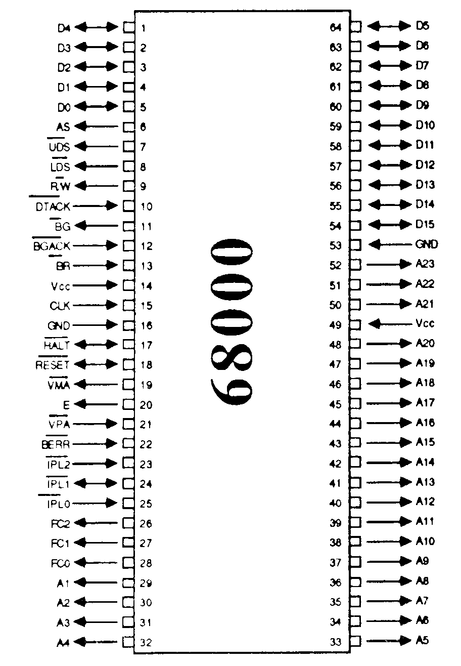

Ich bastel gerade an einem Amiga 500 herum und möchte nun folgendes mit
einer Schaltung realisieren:
Es geht um den 68k CPU Sockel. Die CPU sitzt in einem DIP64 Sockel.
Da ich aber sowohl die alte CPU als auch eine neue Turbokarte, welche
eben auf diesen Sockel montiert wird, verwenden möchte, benötige ich
dafür eine Möglichkeit alle 64 Pins des Sockels von einem Sockel auf den
anderen umzuschalten.
Wie wäre das am besten möglich?
Würde soetwas einfach mit Relais gehen und wenn ja, welche würde ich da
benötigen?
Ich habe mal die Pinbelegung des Sockels dem Anhang beigefügt, damit ihr
sehen könnt, welche Signale dort geschaltet werden sollen.
Eigentlich möchte ich nur einen 1:1 Umschalter bauen, der die Signale
vom  Hauptsockel des Mainboards auf entweder den einen oder anderen
externen Sockel umschaltet.
Ich wäre hier für jede Hilfe dankbar.

ohne den 68k genau zu kennen - vermutlich reicht es aus alle Signale -
bis auf Reset - ohne Trennung auf beide Sockel zu legen und entweder den
einen oder den anderen Prozessor statisch im Reset zu halten.
Normalerweise ist ein Prozessor im Reset an allen Bussen passiv, stört
also die anderen Teilnehmer nicht.
OP #6146422
@MiWi
das klingt doch mal interessant. Das würde bedeuten, das ich alle
Leitungen, bis auf die Reset-Leitung, ohne Trennung an die CPU und die
Karte gleichzeitig durchleite.
Dann bräuchte ich lediglich einen Schalter, der das Signal von RESET
entweder auf den einen oder den anderen Sockel schaltet.
Welchen Schalter nehme ich dafür am besten?

https://books.google.de/books?id=fIKrBgAAQBAJ&pg=PA173&lpg=PA173&dq=68000+bg&source=bl&ots=GREyl_KyIY&sig=ACfU3U043quthlEvUI64P8H7jWpoMDEJDQ&hl=de&sa=X&ved=2ahUKEwjwwp2L4NbnAhXG8qQKHTjqB-EQ6AEwAnoECAkQAQ#v=onepage&q=68000%20bg&f=false
da war doch mal was mit BR bus request
wenn ich mich recht erinnere nimmt die CPU alle "Beine aus der Fassung"
und jemand anderer kann den Bus benutzen.
Es gab auch eine Umschaltplatine von der CT? 68k und 68020/30?

Aber wenn ich das richitg verstehe, dann muss ich RESET und HALT
