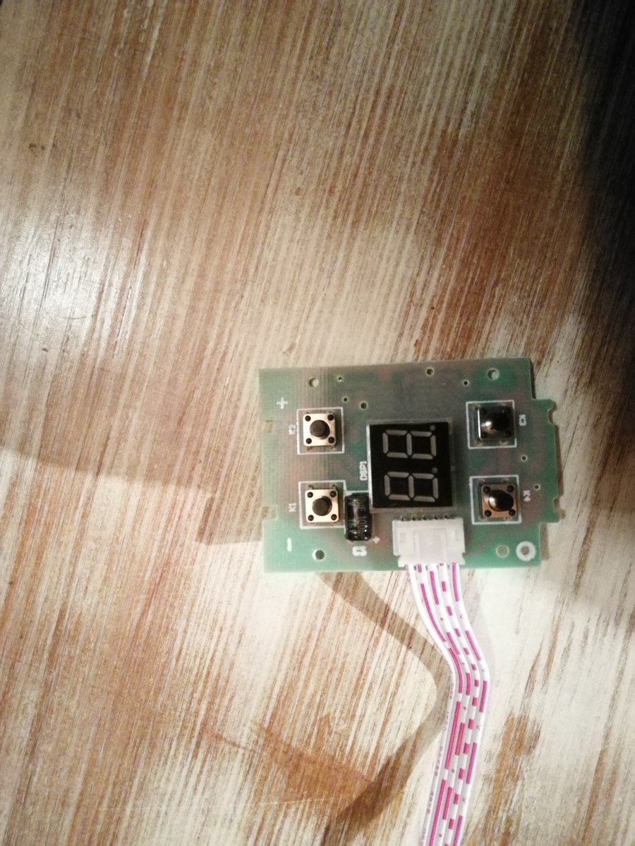

Hallo Expertengruppe,
ich habe mir einen Keramikheizer, der schön klein ist als Frostschutz
für den Motorraum von meinem Boot gekauft.
Leider heizt dieser gleich auf der Stufe hi und auch die
Mindesttemperatur fängt bei 15°C an.
Ich fände es echt super, wenn jemand von euch eine Idee hat wie ich die
Mindesttemperatur auf Frostschutz programmiert bekomme und nach einem
Stromausfall nich auch hi weiterläuft...
Grüße Jens

Da du uns den Typ des Keramikheizer verschweigst und auch auf dem Foto
nix Genaues zu erkennen ist, was auf einen programmierbaren Baustein
hinweist ist es schwierig, das vorhandene Gerät minimalinvasiv zu
modifizieren.

Das Bild sagt genau gar nix aus.
Schau Dir an, wie die Temperatur gemessen wird und schaue da, wie du die
Messung entsprechend manipulieren kannst. (anderer Fühler,
Vorwiderstand, Parallelwiderstand etc.)

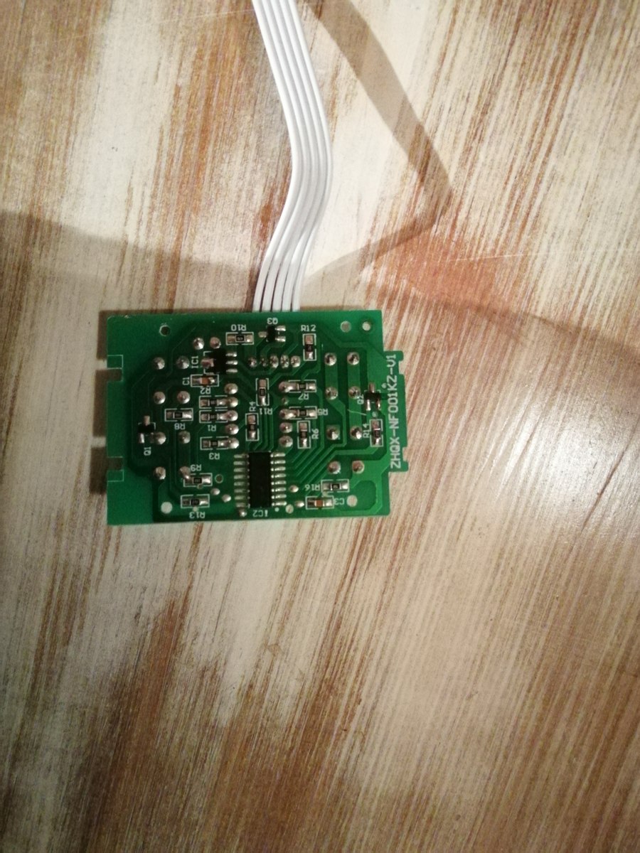

Auf dem ic2 vom ersten Bild ist keinerlei Bezeichnung, es ist die
Rückseite der Segmentanzeige.
Das Gerät  Starlyf fast heater
VHGVACIND0317-2
400W
Kann ich immer nur ein Bild einfügen?

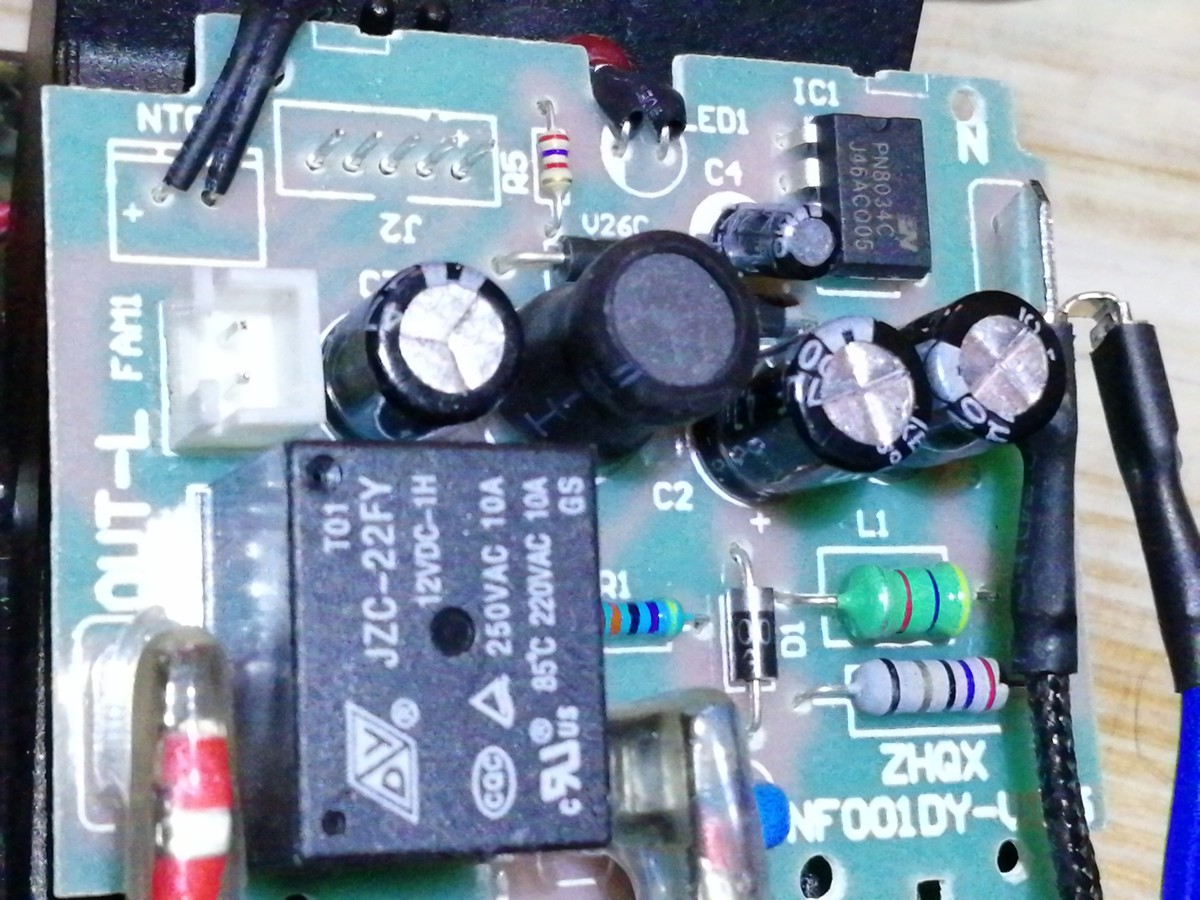

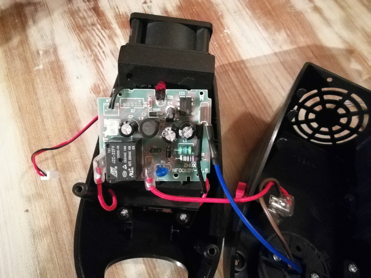

Ich habe ihn mal bei Zimmertemperatur gemessen, ca. 50k Tropfenform...
Ähnlich wie der Schaltschrank Thermostat hab ich schon an ein Thermostat
von einer Kälteanlage gedacht, hab ich schon zerlegt... Müsste ich aber
auch erst umbauen.

hinz schrieb:
>> Tropfenform...
> Dann schalte einfach einen Widerstand parallel, das gaukelt der Regelung
> eine höhere Temperatur vor.
Und so etwa 220k sollten es für deinen Zweck tun.
