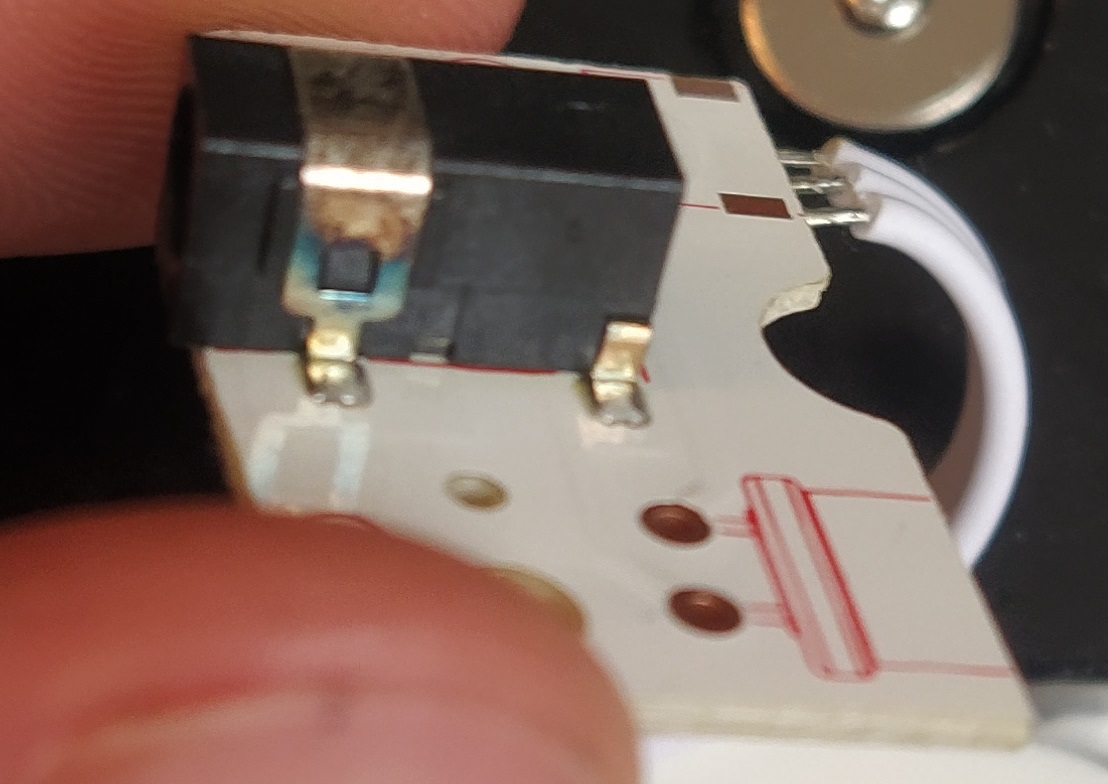

mir ist meine Schreibtischlampe heruntergefallen. Seitdem ist die
Hohlsteckerbuchse defekt, beim Einstecken des Steckers habe ich
keinerlei Widerstand mehr und das Einrasten auf dem letzten Viertel
bleibt aus.
Die Lampe funktioniert nur noch, wenn man den Stecker per Hand in einer
ganz bestimmten Position hält und Druck aus einem bestimmten Winkel
darauf ausübt.

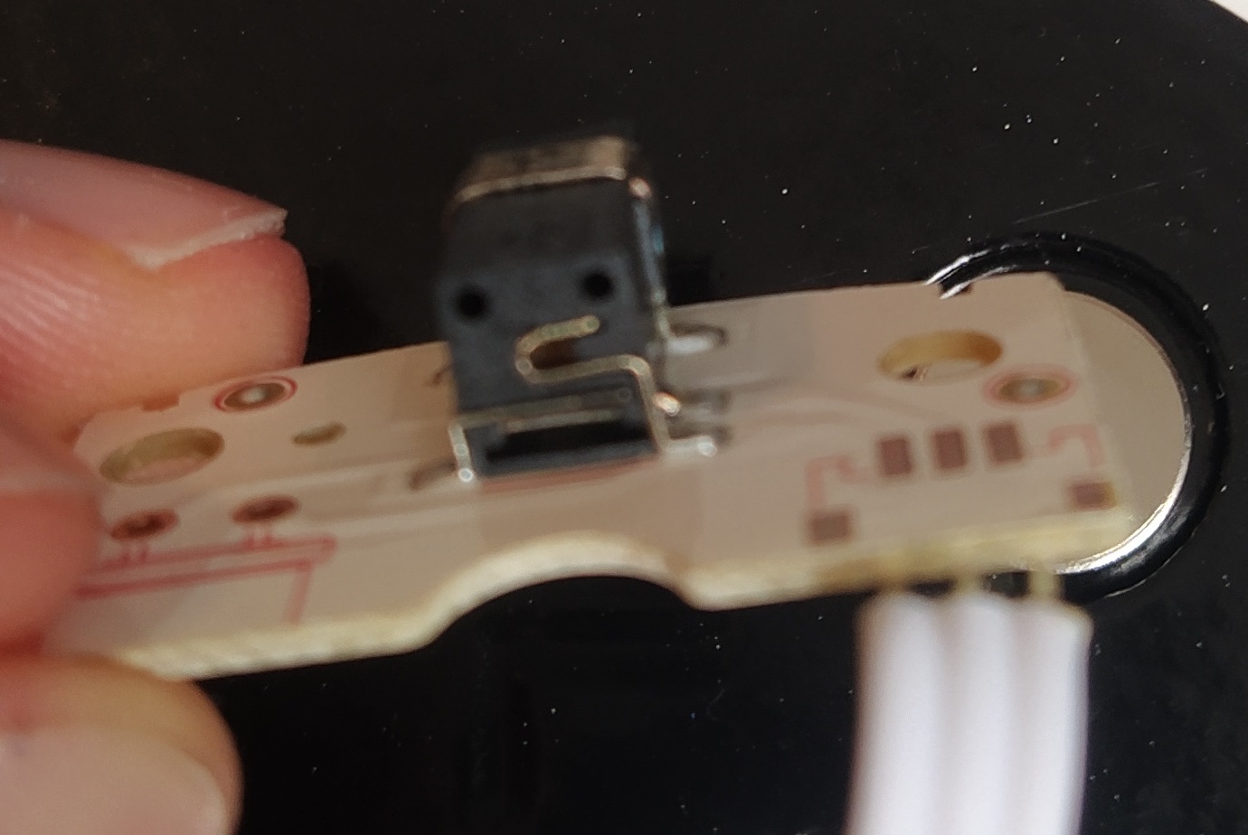

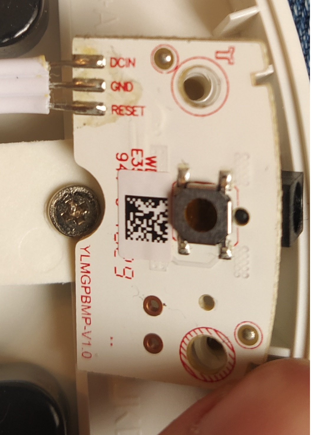

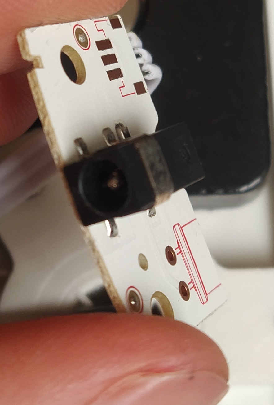

Ich habe den Sockel der Lampe geöffnet und Fotos von der Buchse gemacht.
Kann man die mit einem herkömmlichen Lötkolben auslöten und eine neue
einlöten?
Der Stecker hat einen Außendurchmesser von 4,0 mm und einen
Innendurchmesser von 1,7 mm.
Ich konnte auf verschiedenen Shopseiten leider keine passende Buchse
finden. Fotos der Buchse sind angehängt.
Danke schonmal.

Ohne genaue Maße der Anschlüsse ist das schwierig.

Wenn man eine neue Buchse hätte, könnte man die sicher tauschen.
Ob du das kannst? Keine Ahnung.
> finden.
Tja. Die Durchmesser von Hülse und Stift sind zwar standardisiert, der
Rest jedoch nicht. Weder Form noch Größe des Gehäuses der Buchse, weder
Anzahl noch Position noch Ausführung der Kontakte. Da kocht jeder
Hersteller sein eigenes Süppchen. Was du suchst, ist eine Buchse für
Hohlstecker 4.0/1.7 für SMD Montage. Abmessungen des Gehäuses sowie
Position der Anschlüsse mußt du schon selber ausmessen. Und dann suchen.
Ein großer Hersteller wäre Lumberg. Aber es gibt sicher ein Dutzend
weitere. Und manchmal werden solche Buchsen auch spezifisch für einen
Hersteller bzw. ein Produkt gebaut.
Wenn das mein Problem wäre, dann würde ich die folgenden Dinge
versuchen:
1. die verbaute Buchse wieder richten; anscheinend ist da nur eine Feder
verbogen.
2. eine für den Stecker mechanisch passende Buchse aus meinem Fundus
suchen und ins Gehäuse bauen und an Stelle der alten Buchse anschließen.
3. eine andere geeignete Buchse/Stecker-Kombination verbauen; dabei den
alten Stecker vom Netzteil abschneiden und den neuen anlöten.
4. Stecker und Buchse entfernen und das Kabel direkt anlöten.
