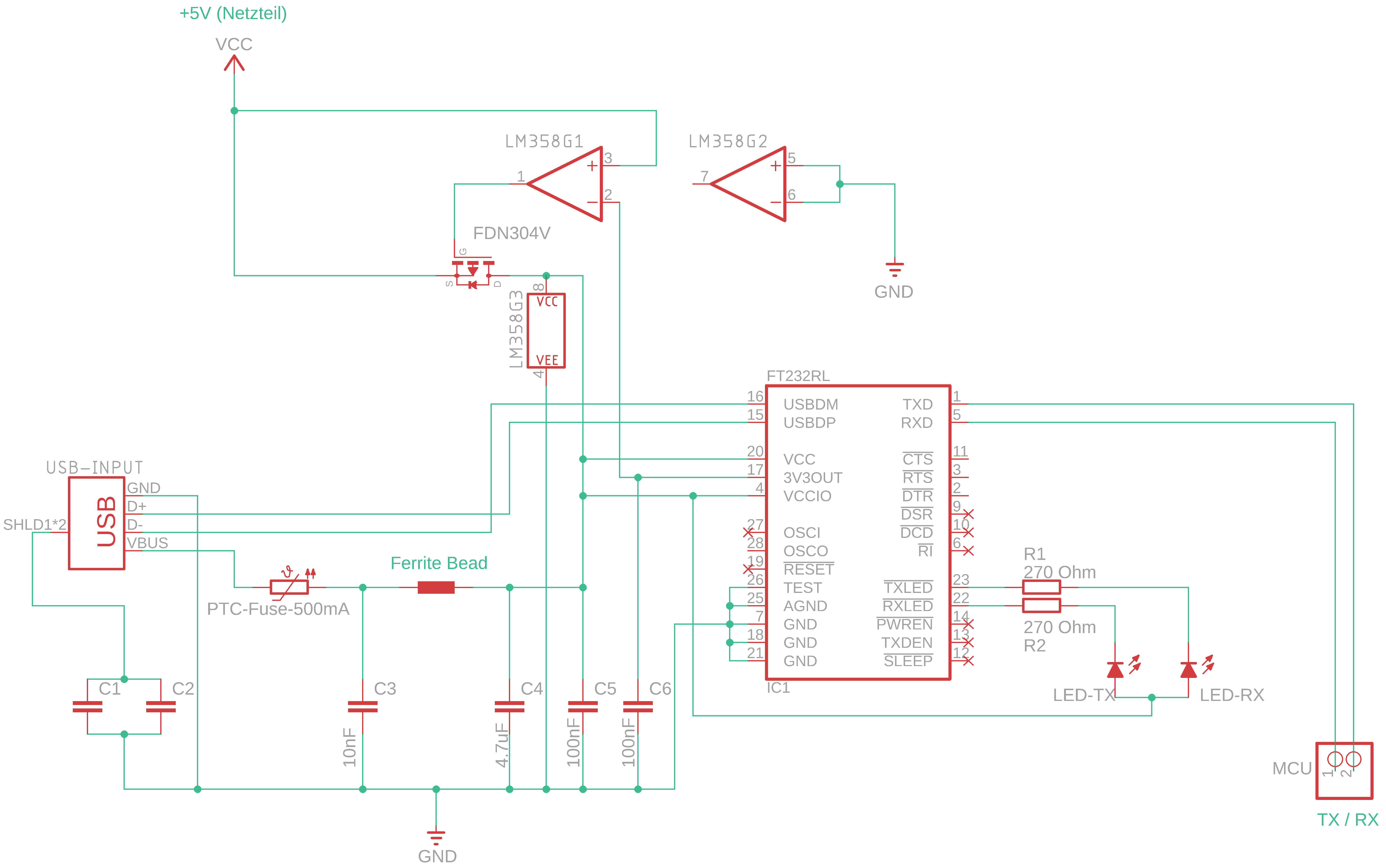

Ich arbeite gerade an einem Evaluationsboard für den ATMega-644, und
will dieses durch USB und durch ein externes Netzteil mit Strom
versorgen können. Über USB soll durch den FTDI auch eine UART-Verbindung
möglich sein. Die Ausgangsspannung des Netzteils wird direkt auf 5 V
runtergeregelt und kommt dann in die Schaltung. Im Anhang befindet sich
ein Ausschnitt der Schaltung für das Umschalten von USB-Stromversorgung
auf Netzteil-Stromversorgung. Ich habe mich dabei nah an der
Verschaltung des Arduino UNO gehalten.
Nun zu meiner Frage: Könnte jemand noch mal diese Schaltung prüfen? Das
ist das erste Mal, dass ich mit dem FTDI arbeite, und ich möchte es
gerne vermeiden ein Fehlerhaftes Layout zum Ätzen zu geben.
Vielen Dank!
Eine Blindheit! Die Referenzspannung des Netzteils muss ich
selbstverständlich so abnehmen, dass die USB-Spannung keine Rückkopplung
auslöst, und der Transistor nicht permanent schaltet.
Dioden wollte ich wegen des Spannungsverlustes auf dem Evaluationsboard
vermeiden.
Danke aber für den Hinweis zu dem ungenutzten OP. Ich hatte nicht das
Datenblatt zum praktischen Umgang mit dem LM358 gelesen. Darin ist diese
Anordnung als potenziell schädlich beschrieben. Damit ist mir jetzt auch
die genaue Verschaltung klar.
Link zum Datenblatt: http://www.ti.com/lit/an/sloa277/sloa277.pdf
Hm,
wie genau muss den deine Spannung überhaupt sein?
Dein ATMega644 braucht nämlich bei 0-20MHz Takt mindestens 4,5V, laut
USB 3.0 Spezifikation sind aber 4,45–5,25V zulässig...
Bei 0-10MHz kommst du bis auf 2,7V runter, da tut dir eine Diode auch
nicht mehr weh (1N5818 Vf = 0,55V @ 1A / gibt aber auch bessere und der
Spanungsfall hängt von der Last ab, was brauchst du hier überhaupt)
An der Polyfuse hast du übrigens auch noch einen Spannungsfall, eine
Polyfuse OCZJ0050FF2G hat einen maximalen Innenwiderstand von 0,7R, was
bei 100mA nochmals 0,07V kostet, bei 500mA sind das schon 0,35V...
Was passiert eigentlich wenn du versehentlich ein 12V Netzteil
anschließt?
Warum nimmst du eigentlich nicht den Arduino Nano, man muß ja die IDE
nicht nutzen und kann den Chip auch Bare Metal verwenden. Da wäre der
FTDI auch schon mit drauf (Schalten übrigens auch mit einer Diode um)
https://store.arduino.cc/arduino-nano
mfg
> vermeiden.
Du hast einen OP über, gut: Schaue Dir den Stromlauf vom Arduino-Uno an,
dort wird USB-VCC mit einem FET geschaltet.
