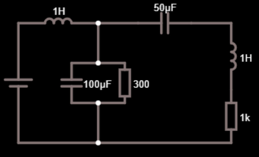

Frage zu dieser Schwingkreis-Kombi
OP #6147504
ich hätte eine kurze Frage und wäre erfreut, wenn ihr sie beantworten
könntet.

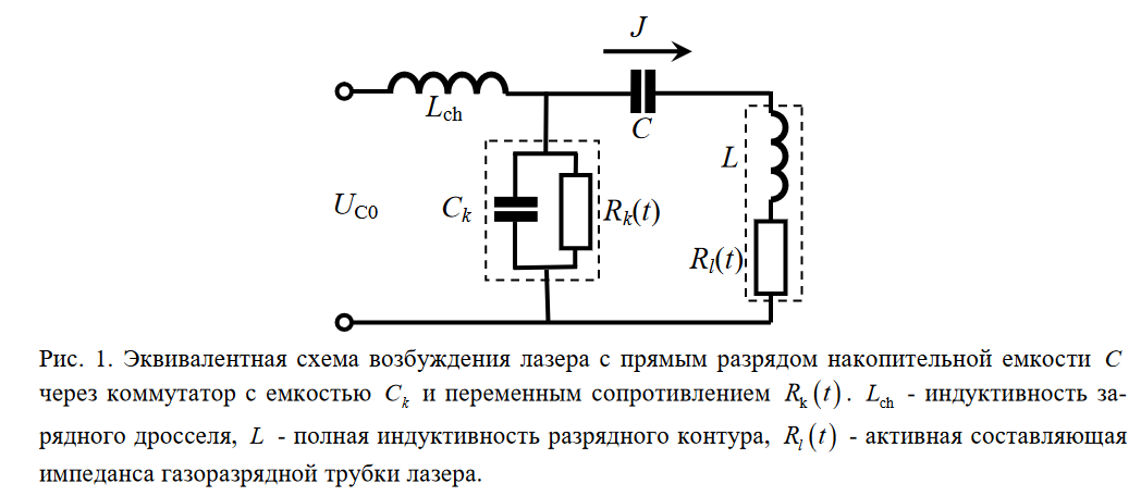

Diese Schaltung kommt aus einem Kupferlaser. Entschuldigt bitte das
kleine jpg-Bild, ich hatte gerade kein anderes Programm.
Excitation of Copper Vapor Lasers by Storage Capacitor Direct Discharge
via High-Speed Photo Thyristors
Leider müsste ich das Buch kaufen, was ich nicht will. Ich will einfach
nur als Elektrotechnik-Interessierter wissen, was die Schaltung macht ^^
1.) Simulation mit 9V DC
1.1) Links sieht man eine Art Schwingkreis. Am Start lädt sich der Kond.
zunehmend auf -> durch den kleiner werdenden Strom ändert sich in der
Induktivität das Magnetfeld, sodass diese einen Spannungsstoß in
Richtung C und R ausgibt (es ist mehr Spannung vorhanden, als die Quelle
eigentlich bietet). Nach ein paar ms knickt die Spannung ein und der
volle C kann sich entladen, über R, aber auch in Richtung der Spule. Je
nachdem, wie groß der linke Widerstand ist, fällt mehr oder weniger
Spannung ab. In dieser Simulation dauert ein Zyklus 64ms. Letztendlich
pendelt sich die Schaltung auf die 9V ein.
1.2) Falls beim rechten Teil der Widerstand sehr groß ist, wird der
Strom einmal geringfügig vorwärts fließen, aber nicht wieder zurück
(dieser Reihenschwingkreis ist vernachlässigbar).
Habe ich noch etwas übersehen bis hier hin?
2.) Wechselspannung
Noch eine kleine Sache: Ich habe ja beobachtet, dass ein Zyklus 64ms
dauert. Das stimmt wunderbar mit 1/(2π*√(L*C)) überein. Der rechte Teil
ist (in meiner Simu) vernachlässigbar; wohingegen mit Wechselspannung in
der Resonanzfrequenz (15,625 Hz) die Spannung bis 22 V ansteigt und der
rechte Teil mitwirkt. Wozu nutzt man diese Schaltung auf diese Art, also
mit Wechselspannung?
Gast #6147571
Bartosz B. schrieb:
> Könnte schon sein, ich habe es nur so zu Gesicht bekommen
Aber die Bauteilwerte hast du dir selbst ausgedacht, oder?
du kannst die Veröffentlichung auch an diversen Stellen kostenlos
einsehen, nur leider ist sie in Russisch.
https://arxiv.org/ftp/arxiv/papers/1807/1807.02408.pdf
Ich bin diesbezüglich sprachlich etwas eingerostet, aber was ich noch so
halbwegs rauslesen kann:
- Ck und Rk(t) stellen die Beschreibung des Schalters dar (also des
schnellen Thyristors). Dass der sich durch 100µF parallel zu 300Ohm
adäquat abbilden lässt, würde ich mal bezweifeln.
- L ist die parasitäre Induktivität von Gasentladungsröhre samt
Zuleitung. Im Paper werden als Beispielwert 160nH genannt (weit weg von
deinen 1H).
- C ist die Speicherkapazität - im Paper mit 1,5nF angegeben (weit weg
von deinen 50µF).
Keine Garantie für korrekte Übersetzung, aber so wie von dir gezeichnet
und simuliert funktioniert die tatsächliche Schaltung sicher nicht.
