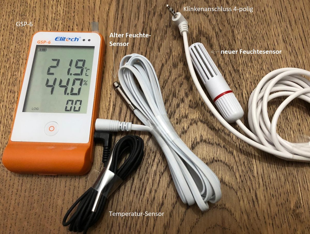

Anfangs war ich von dem Gerät begeistert - leider hat sich das sehr
schnell gelegt.
Als ich mir das zweite Gerät zulegte, lag die Feuchtemessung ziemlich
daneben. Und der entsprechende Sensor ließ sich auch nicht per Software
nachkalibrieren (was beim ersten Sensor ohne Probleme funktioniert bzw.
auch in der Software so vorgesehen ist).
Gerät beim Hersteller reklamiert - keine Reaktion.
Also notgedrungen Ersatzsensor bestellt - leider kam ein anderer Sensor
(weißes Plastikgehäuse). Wahrscheinlich das Nachfolgemodell, der jedoch
leider überhaupt nicht funktioniert bzw. von diesem Gerät nicht erkannt
wird.
Wieder beim Hersteller reklamiert - nur das Geld wurde kommentarlos
erstattet und das war es!
Nun habe ich einen Sensor, der sehr ungenau ist und sich auch nicht
kalibrieren lässt und einen zweiten Sensor, der gar nicht funktioniert.
Wer hat ein GSP-6 und kann Hilfe leisten?
Bei den Feuchte-Sensoren vermute ich digitale Typen, die jedoch sehr
kompakt sein müssen.
Alternativen?
Der eigentliche Hersteller Elitech reagiert auf keinerlei Anfragen mehr
(egal über welchen Account). Das nenne ich mal Support ...
Gast #6150188
Der neue Sensor ist höchstwahrscheinlich mit einem Si7021
Präzisions-Luftfeuchtigkeits-Sensor mit I2C-Schnittstelle realisiert.
Unter der Metallhülse des alten Sensors muss ein deutlich kleinerer IC
sitzen - nur welcher?

Hallo Klemens,
Ich habe 3 von den Geräten,habe diese bereits vor 2 Jahren erworben und
immer wieder im Einsatz gehabt. Bei mir weisen die Geräte nur geringe
Abweichungen auf. Diese lassen sich aber über die Software kaliebrieren.
Das was Du als neuen Sensor bezeichnest ist der alte, bei meinen Geräten
vorhanden.
Auf der Homepage haben Sie das Bild mit dem kleinen den Du an deinem
Gerät hast.
Leider ist mir einer der Sensoren durch Unachtsamkeit kaputt gegeangen.
Würdest Du deinen Ersatz der eh nicht geht bei Dir verkaufen?
Alternativ kannst Du mir verraten wie Du den Ersatzsensor bestellt hast?
