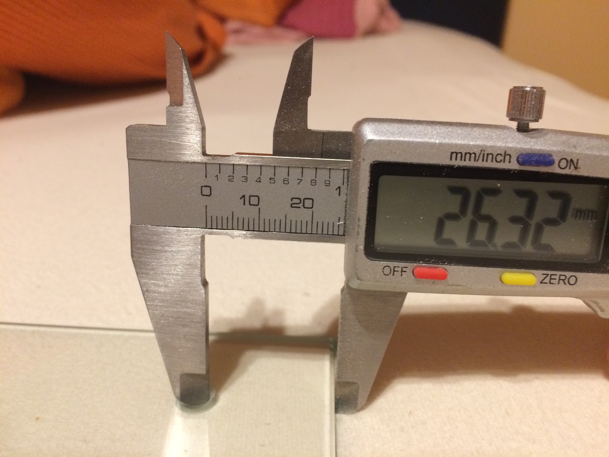

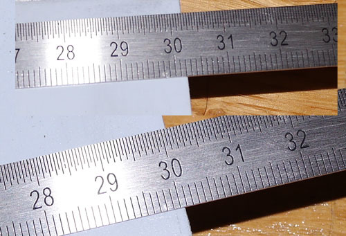

Hallo, ich habe mir auch eine Wo**uhr gebaut und online eine Glasscheibe bestellt. Ich wollte das ganze nicht mit Magneten sondern mit Schrauben befestigen. Was sind hier für Toleranzen erlaubt? Auf der Homepage von denen steht, dass +/- 2mm vorkommen dürfen. Ich wollte 28mm Abstand vom Rand in den Ecken, bei einer 6mm Bohrung, was heißt ich müsste einen Randabstand von 25mm haben (Kante - Kante). Ich messe nun 21.5mm, 22.5mm, 26.5mm etc... sprich keine einzige Bohrung ist passgenau. Und auch die Scheibe selber ist in x/y 2mm zu klein. Also die Ausnahme ist die Regel. Vermutlich macht hier keiner Bohrungen, aber hat da jemand Erfahrungen? Ich werde mich auf jedenfall nun beschweren und reklamieren.
Max M. schrieb: > Was sind hier für Toleranzen erlaubt? Auf der Homepage von denen steht, > dass +/- 2mm vorkommen dürfen. Um so kürzer die Bruchlinie ist, um so ungenauer verläuft der Bruch. KA, die Wissenschaft ist sich da noch nicht ganz schlüssig drüber, woran das genau liegt. Wenn genau, dann mit Schleifen. Die Bohrungen sind allerdings ne Unverschämtheit!

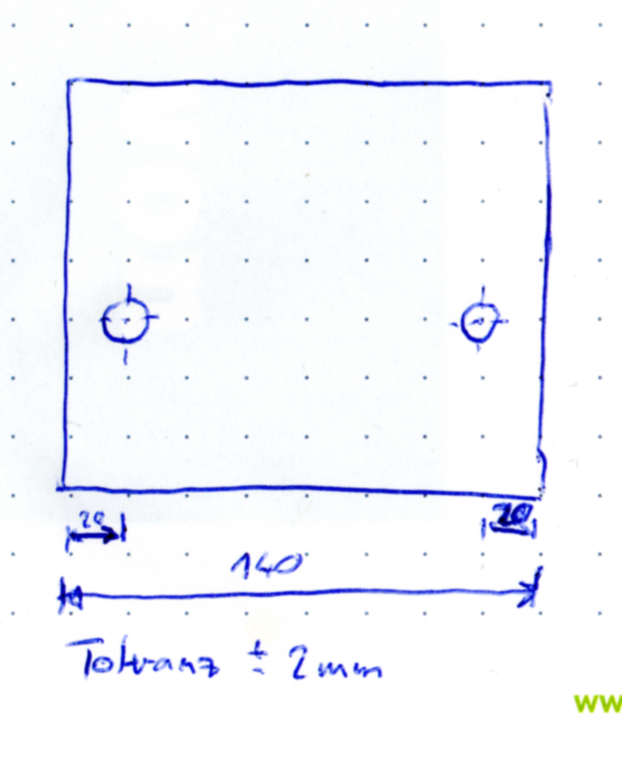

Siehe Anhang. Wird zuerst gebrochen oder zuerst gebohrt?

Max M. schrieb: > Für mich heißt Toleranz jedoch, dass es ggf. > mal zu Abweichungen kommen kann. Toleranzen sind Abweichungen, die der Lieferant einhalten darf. Bei einer Lagetoleranz von +-2mm dürften sogar bei allen Löchern die Abweichungen in unterschiedliche Richtungen sein. Dafür gibt es eine Norm: DIN ISO 2768. Oft sind die Lieferanten viel, viel besser als die Toleranzen erfordern. Aber man kann sich nicht darauf berufen.
Walter T. schrieb: > Toleranzen sind Abweichungen, die der Lieferant einhalten darf. Bei > einer Lagetoleranz von +-2mm dürften sogar bei allen Löchern die > Abweichungen in unterschiedliche Richtungen sein. Das ist mir schon klar. Natürlich kann man als Hersteller so rangehen und alles so hinschieben, dass nirgends die Toleranz relativ überschritten wird, sondern nur absolut. Aber tut mir leid, das hier geht mal gar nicht. Vermutlich wenn ich nochmal nachmesse stimmt das durchaus mit dem relativen Fehler. Was bringt mir das aber, wenn ich die Glasplatte einsetzen will, die Bohrungen alle 2mm versetzt sind (in alle Himmelsrichtungen) und die Platte links 5mm übersteht und rechts 5mm zu nach innen versetzt ist???
Dafür schickt man dann eine entsprechende Zeichnung ein, die entsprechend bemaßt (keine Kettenmaße, Maße von einer Bezugskante*,... - Toleranzen können sich aufsummieren) ist, dazu die entsprechenden Toleranzen die einzuhalten sind. Zudem gibt es entsprechende Symbole wenn z.B. Parallelität gefordert wird od. ähnl.

Percy N. schrieb: > Das verstehe ich nicht. Mag das jemand erläutern? Generell werden Toleranzen so ausgelegt: Die Zeichnung zeigt Nennmaß. Das Bauteil darf gegenüber dem Nennmaß in der Zeichnung gestaucht, gestreckt, gedreht, verkrümmt, verschoben sein. Solange nicht irgendeine eingezeichnete Bemaßung mit Toleranz verletzt wird, gilt das Bauteil als zeichnungsgemäß. Ich nehme an, dass er diesen Sachverhalt meint. In der Praxis wird meistens, um nicht wirklich jeden Winkel und jede Parallelität extra tolierieren zu müssen, deshalb meist der Hinweis: "Allgemeintoleranzen nach DIN ISO 2768-m" hinzugefügt. Wie es bei Glasern aussieht weiß ich nicht, aber im Maschinenbau werden die Standardnormen durch Werksnormen sowieso oft weit unterschritten. Nur berufen kann man sich darauf nicht.
Zudem kommt natürlich noch dazu, was man wie bemaßt. Ist mir der Abstand zwischen den Löchern wichtig, Bemaße ich diesen und toleriere ihn entsprechend. Ggf. gibt man noch ein Maß von außen an, bzw. eine Mittellinie. Wenn ich die Löcher jeweils von außen Bemaße, kommt bei der Toleranz des Abstandes zwangsweise auch noch die Toleranz der Außenmaße des Werkstückes dazu. Dann hat man bei einer Toleranz von +/-2 mm plötzlich +/-4 mm.

Rene K. schrieb: > Wenn jemand sagt: "Die Toleranz beträgt 2mm" dann ist das > für mich bindend. Ja und, ist doch eingehalten: Gesamtmaß -2mm ist drin. Bohrung zu Bohrung -3.5+1.5 = -2mm ist drin. Je nachdem wie es halt in der Zeichnung angegeben ist, ob die Bohrungen vom Rand gemessen oder von Bohrung zu Bohrung gemessen sind. GENAU DESWEGEN braucht man ja eine vernünftige Zeichnung. Da der TO weder die Zeichnung zeigen mag - warum wohl? - noch einen Verweis auf den Fertiger bringt, weiß er anscheinend selbst genau, dass er Scheisse gebaut hat und jetzt einen Doofen sucht auf den er es schieben kann.
Wenn die "Zeichnung" so aussieht, dürfen die Bohrungsmitten zwischen 94 und 106 Millimeter auseinanderliegen. Zeichnungen lesen will genauso geübt sein wie Schaltpläne.

Spannend wird es bei Kettenbemaßung. Du hast zehn Löcher in jeweils 100 mm Abstand. Bemaßt Du jedes einzelne vom Rand aus, liegt es zwischen n*100 -2 und n*100 +2 mm. Bemaßt Du das erste vom Rand und jedes weitere auf das vorherige bezogen, darf das letzte bis zu 20 mm danebenliegen.

An alle Miesmacher und Du-bist-zu-doof-für-eine-technische-Zeichnung: Ich habe jetzt Ersatz erhalten und alle Abweichungen sind < 1mm. Warum nicht gleich so? Ich habe mich mal schlau gemacht und in Erfahrung gebracht, dass diese Firma viele Flüchtlinge, Ungelernte und ehemalige (Langzeits)Arbeitlose einstellt. Für mich also kein Wunder, dass die Qualität da drunter leidet. Vermutlich hat sich da nach meiner Reklamation ein Arbeiter mit Glaserausbildung dran gesetzt.
