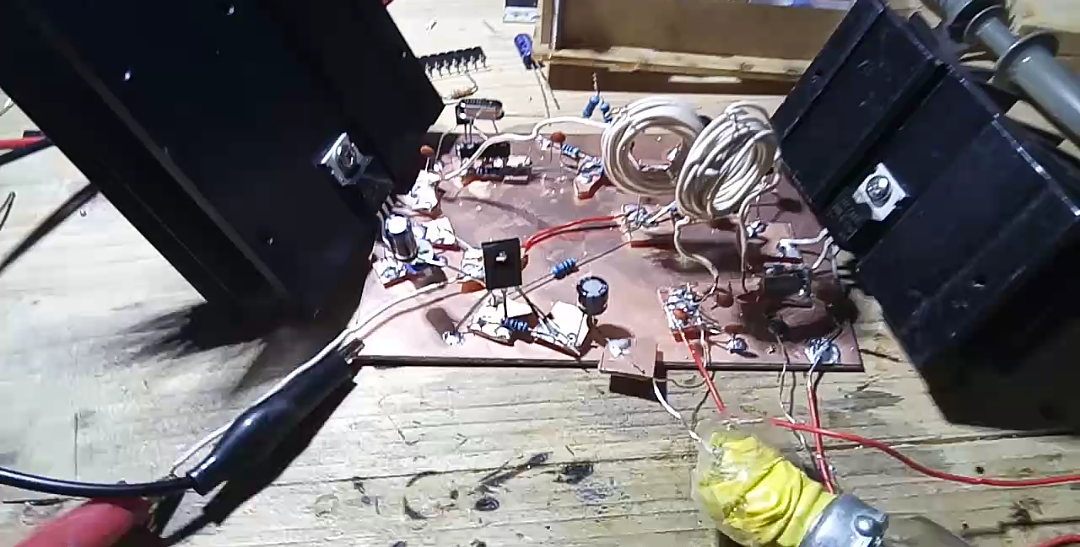

Hallo ich bin der Luca und in Moment 15 Jahre alt ich hatte schon mal einen Beitrag zu einem Kurzwellensender gehabt aber da sich da leider keiner mehr gemeldet hab versuche ich es jetzt noch mal ich habe das auf eine Kupfer Platinen aufgebaut wo kleine Stücke Platine aufgeklebt sind .Ich benutze den IRFZ44N als HF Mosfet und zum modulieren das Messgerät in dem Video ist am Ausgang angeschlossen und eine 28W 230V Glühbirne parallel dazu alle Angaben auf der Anzeige x10 rechnen das ganze wurde mit 9V betrieben und so eingestellt das die halbe Betriebsspannung am Darin vom HF Mosfet anliegt am Ausgang sind es 150v ohne modulation Ich würde mich auf antworten freuen MFG Luca

Hallo Luca, "Ich benutze den IRFZ44N als HF Mosfet und zum modulieren. Das Messgerät in dem Video ist am Ausgang angeschlossen und eine 28W 230V Glühbirne parallel dazu. Alle Angaben auf der Anzeige x10 rechnen. Das ganze wurde mit 9V betrieben und so eingestellt das die halbe Betriebsspannung am Drain vom HF Mosfet anliegt. Am Ausgang sind es 150v ohne Modulation. " An Deine Schreibweise habe ich mich inzwischen gewöhnt. Nur wird leider nicht ganz klar, was Du da aufgebaut hast, wenn man auch einen Sender, vermutlich in Amplitudenmodulation, erwartet. Ist die 230V-Lampe als Last an den HF-Ausgang des Senders angeschlossen? Warum wird ohne Modulation die Lampe heller? Die Spulen sind vermutlich nicht aus HF-Litze, sondern aus Volldraht, was bei hoher Frequenz eher nachteilig ist. Ein IRFZ44 kann doch keine 150V sperren, oder macht er das neuerdings doch? Wird am Ausgang noch hoch transformiert oder ist da noch ein Resonanzkreis beteiligt? Ein Schaltbild wäre wirklich sehr nützlich, den außenstehenden beobachtern, Einblick zu ermöglichen. Ich bin eben neigierig. mfG
Was man in dem Video sehen konnte mit der Glühbirne ist die modulation die Lampe wurde heller weil ich mit der Spannung etwas höher gegangen bin
Christian S. schrieb: > Die Spulen sind vermutlich nicht aus HF-Litze, sondern aus Volldraht, > was bei hoher Frequenz eher nachteilig ist. Öhm, nö. „HF-Litze“ sollte man heute wohl eher „MF-Litze“ nennen. ;-) Der Begriff stammt aus der Anfangszeit des Rundfunks. In der Praxis ist sie nur bis in den Mittelwellenbereich sinnvoll. Im Kurzwellenbereich benutzt man besser möglichst dicke Volldrähte (und bei VHF gern versilberte Volldrähte). Inwiefern sich die PVC-Isolation durch dielektrische Verluste ungünstig auswirkt, weiß ich nicht, kann es mir aber vorstellen.
Das ist jetzt bestimmt noch nicht das maximum an Leistung was möglich ist oder ? Der Aufbau ist doch ganz brauchbar nur die Spule am Ausgang wird in 30 Sekunden so warm das anfassen nicht mehr möglich ist . Was könnte ich noch verbessern so das die Effizienz besser wird und noch mehr Leistung möglich ist? Wäre es vielleicht möglich das jemand von euch denn sender nachgebaut und mit einem Oszilloskop sich mal das signal anschaut ? MFG Luca

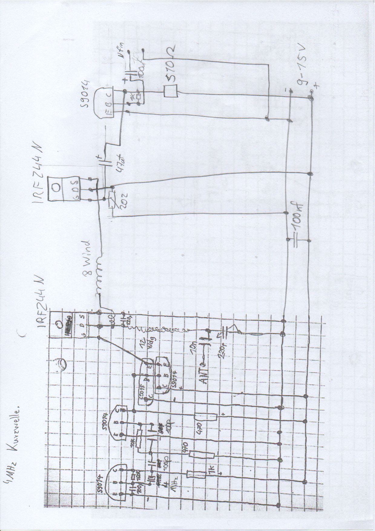

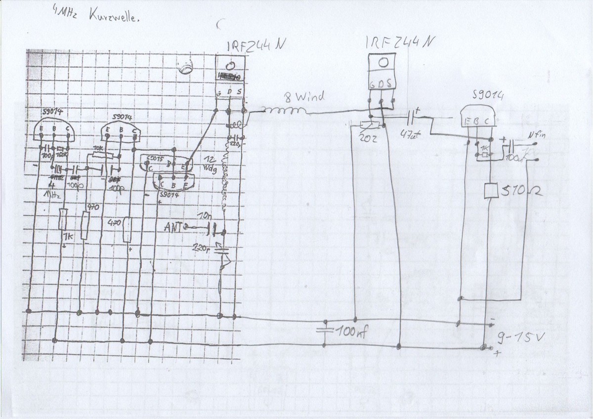

Der Schaltplan nochmal gescannt
Du betreibst den Senderendtransistor Invers. Die Drossel mit den 8 Wdg welche vom rechten Transistor kommt gehört meines erachtens an den Drain des linken Transistors. Der Source des linken Transistors gehört an Masse. Das Gate des lnken Transistors gehört über eine Drossel ebenfalls an Masse. Das Signal aus der Gegentakttreiberstufe gehört über ein Koppelkondensator von 10nF an das gate des linken Transistors. Als Antenne gehört zunächst erst mal ein 50 Ohm Lastwiderstand. Ralph Berres
Ralph B. schrieb: > Du betreibst den Senderendtransistor Invers. > > Die Drossel mit den 8 Wdg welche vom rechten Transistor kommt gehört > meines erachtens an den Drain des linken Transistors. Der Source des > linken Transistors gehört an Masse. Sorry mein Fehler das man das nicht so gut sehen kann die Spule mit 8 Windungen geht auf den mittleren Anschluss vom HF Mosfet > > Das Gate des lnken Transistors gehört über eine Drossel ebenfalls an > Masse. Ich drehe das Bild nochmal weil so weiß ich leider nicht welchen du meinst > > > Das Signal aus der Gegentakttreiberstufe gehört über ein > Koppelkondensator von 10nF an das gate des linken Transistors. > > Als Antenne gehört zunächst erst mal ein 50 Ohm Lastwiderstand. > > Ralph Berres
Luca L. schrieb: > Ich drehe das Bild nochmal weil so weiß ich leider nicht welchen du > meinst Dafür gibt es so genannte Bauteilreferenzen. Man nummeriert also in seinem Schaltplan alle Widerstände von R1 bis R<irgendwas>, alle Transistoren von T1 bis T<irgendwas> etc. pp. Auf dieser Basis findet man für eine Diskussion eine gemeinsame Sprache.
ich meine den jetzt linken IRF244N Jetzt kann man erkennen das Source an Masse liegt und Drain die Betriebsspannung bekommt. Aber das Gate wird durch die Gegentaktstufe bestehend aus 9014 und 9015 eventuell Gleichstrommäßig übersteuert. Der Ruhestrom wird dadurch viel zu hoch. Du müsstest das Gate DCmäsig von der Gegentaktstufe mit einen 10nF Kondensator trennen und das Gate DCmäsig über eine Drossel an Masse legen. Mit dem Trimmer stellst du jetzt den Ruhestrom des linken IRF44 auf den etwa halben Spitzenwert der positiven Modulationshalbwelle ein. Aber Achtung der Ruhestrom ist nicht stabil.
Der HF Mosfet sollte eigentlich mit einem 4MHz Rechteck Signal angesteuert werden damit das ganze effizient ist nur leider habe ich kein Oszilloskop deswegen kann ich nicht sagen wie das signal am gate aussieht MFG Luca
Luca L. schrieb: > Der HF Mosfet sollte eigentlich mit einem 4MHz Rechteck Signal > angesteuert werden damit das ganze effizient ist Dann bekommst du am Antennenausgang nur schwer beherrschbare Oberwellen. Hier wäre dann ein mindstens 5poliges Filter notwendig. Bei den Leistungen die du anstrebst würde ich sowieso davon abraten eine Antenne anzuschließen. Erst recht, wenn du im Rundfunkbereich sendest, und nicht im ISM Band. Ralph

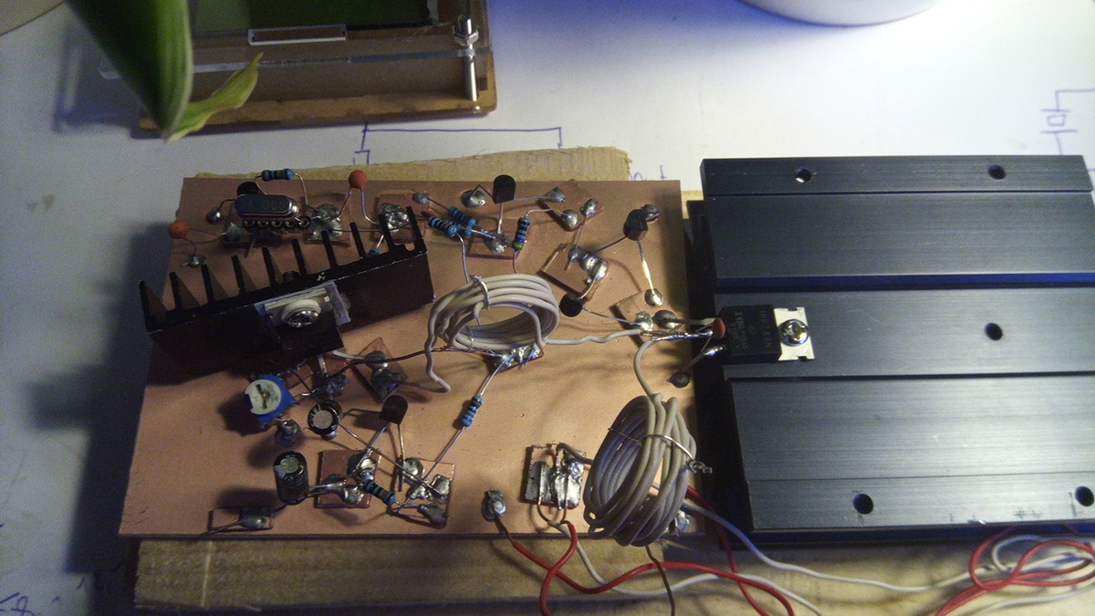

Ich habe jemanden mit einem Oszilloskop kennen gelernt und wir haben den sender mal ausprobiert die modulation ist nicht 100% aber mit einem anderen Audio Verstärker kommen wir auf 90% was ziemlich gut ist würde ich mal behaupten die Sinus Spannung am Ausgang sieht super aus nur das signal am gate ist nicht so sauber aber es killt den Mosfet nicht wenn man den gut kühlt
Luca L. schrieb: > die Sinus Spannung am Ausgang sieht super aus Das kann man mit einem Oszilloskop nicht sinnvoll feststellen. Wenn du auf dem Oszi Verzerrungen siehst, ist es schon verdammt böse.
