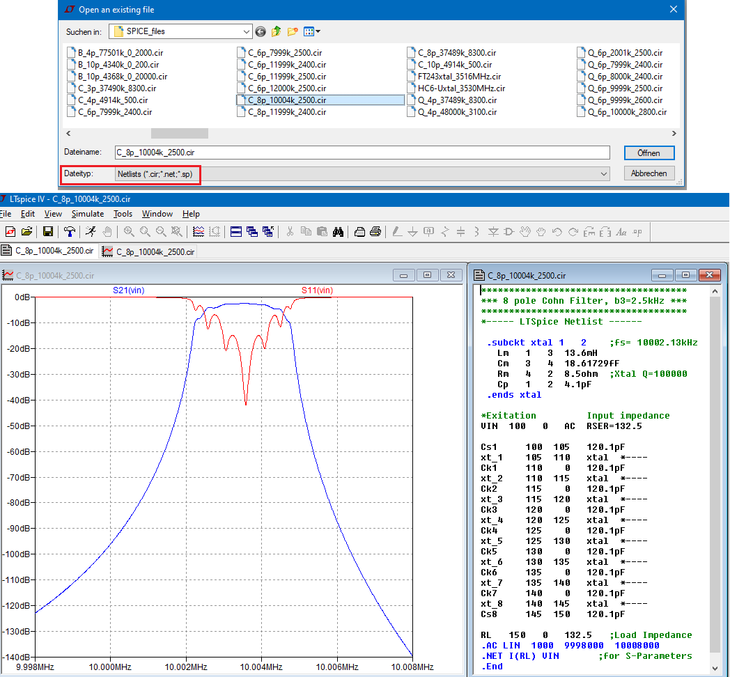

Diese Dateien snd für ein anderes SPICE-Programm.
Vielleicht für Micro-Cap?

Michel M. schrieb:
> nach dieser Version versucht
> Beitrag ".CIR-Liste für Simulation mit LTSpice ausreichend?"
Hier ging es mir um die automatische Erzeugung von LTSpice-Netlists in
meinem Filterprogramm. War mit den Tips letztlich erfolgreich. Beim
Laden von .cir-Files muss man den richtigen Dateityp wählen - siehe
Bild.
Weiß nicht, ob das hilft.
MfG, Horst
