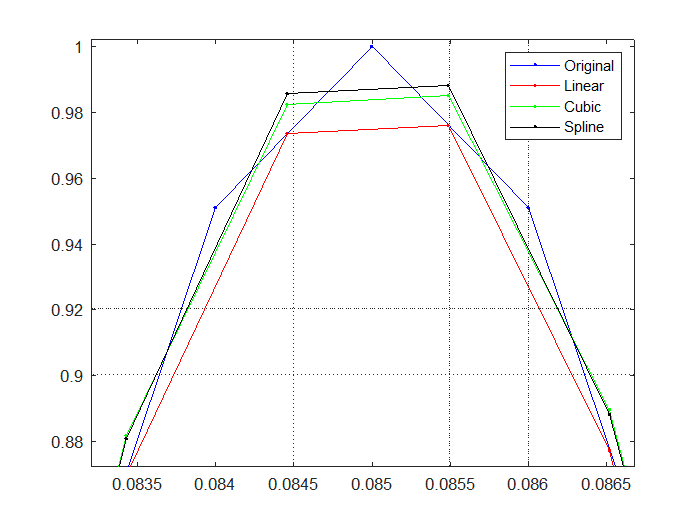

Gast #6150085
am besten überprüfst Du es selbst anhand von Testdaten und vergleichst
die Zahlen mit denen, die Octave liefert.
Hier findest Du beispielsweise Gnu Octave
https://octave-online.net/
Hier ein Beispielcode für eine Interpolation:
fs = 1000;
t1 = 1/fs*(0:102);
s1 = sin(2*pi*50*t1);
t1neu = 0:1/fs*103/100:1/fs*102;
s1linear = interp1(t1,s1,t1neu,'linear');
s1cubic  = interp1(t1,s1,t1neu,'cubic');
s1spline  = interp1(t1,s1,t1neu,'spline');
figure(1);
clf;
plot(t1,s1,'b.-'); hold on;
plot(t1neu,s1linear,'r.-');
plot(t1neu,s1cubic,'g.-');
plot(t1neu,s1spline,'k.-');
legend('Original','Linear','Cubic','Spline');
grid on;
hold off;
Die Daten kannst Du Dir durch eine Eingabe wie
s1    (ohne Semikolon; anschließend Drücken der Returntaste)
anzeigen lassen.
Viele Grüße
Michael
