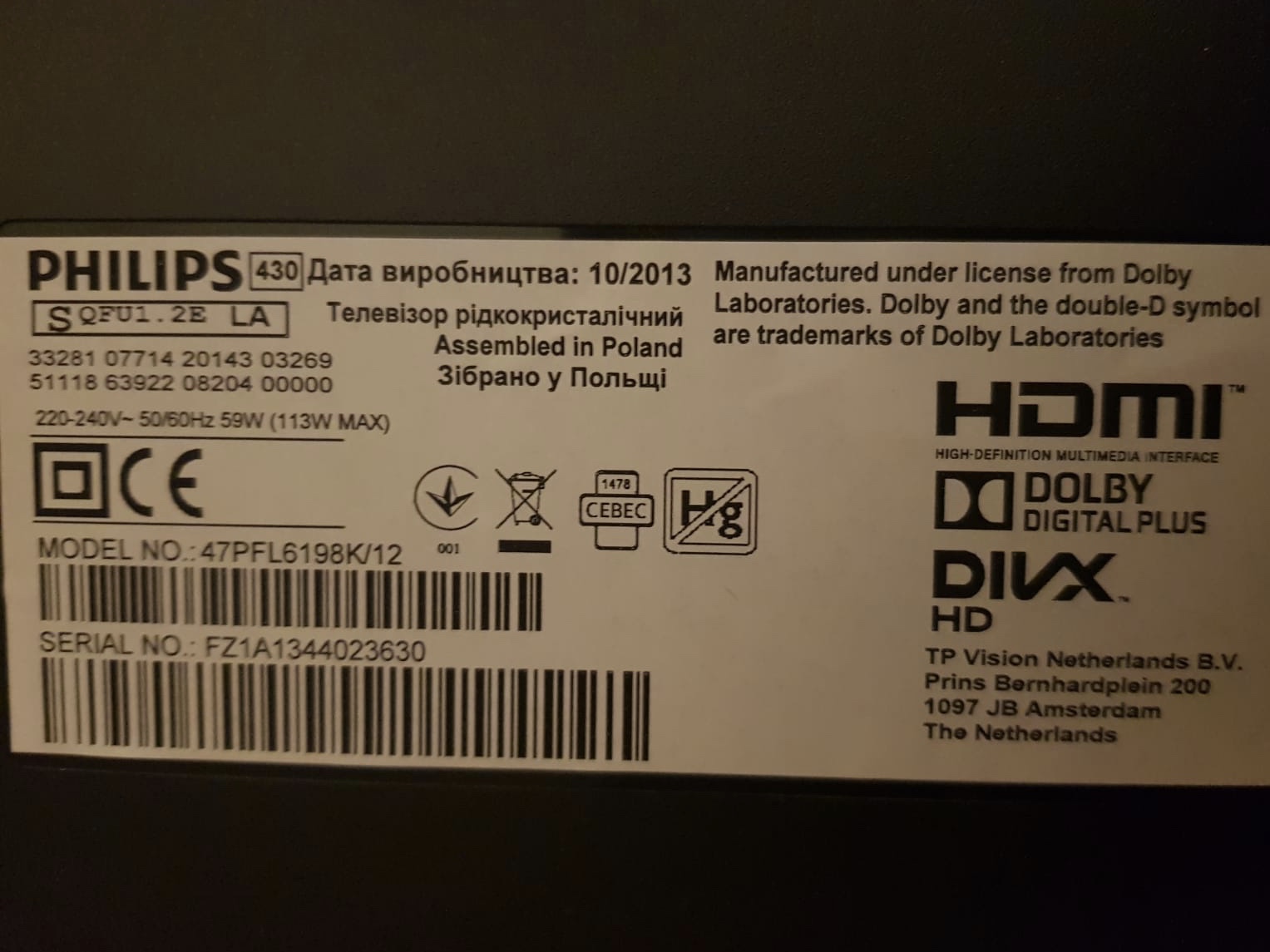

Habe genannten Fernseher. Bild geht beim 1. umschalten weg, Ton bleibt. Was kann da kaputt sein? Mit freundlichen Grüßen Olsche

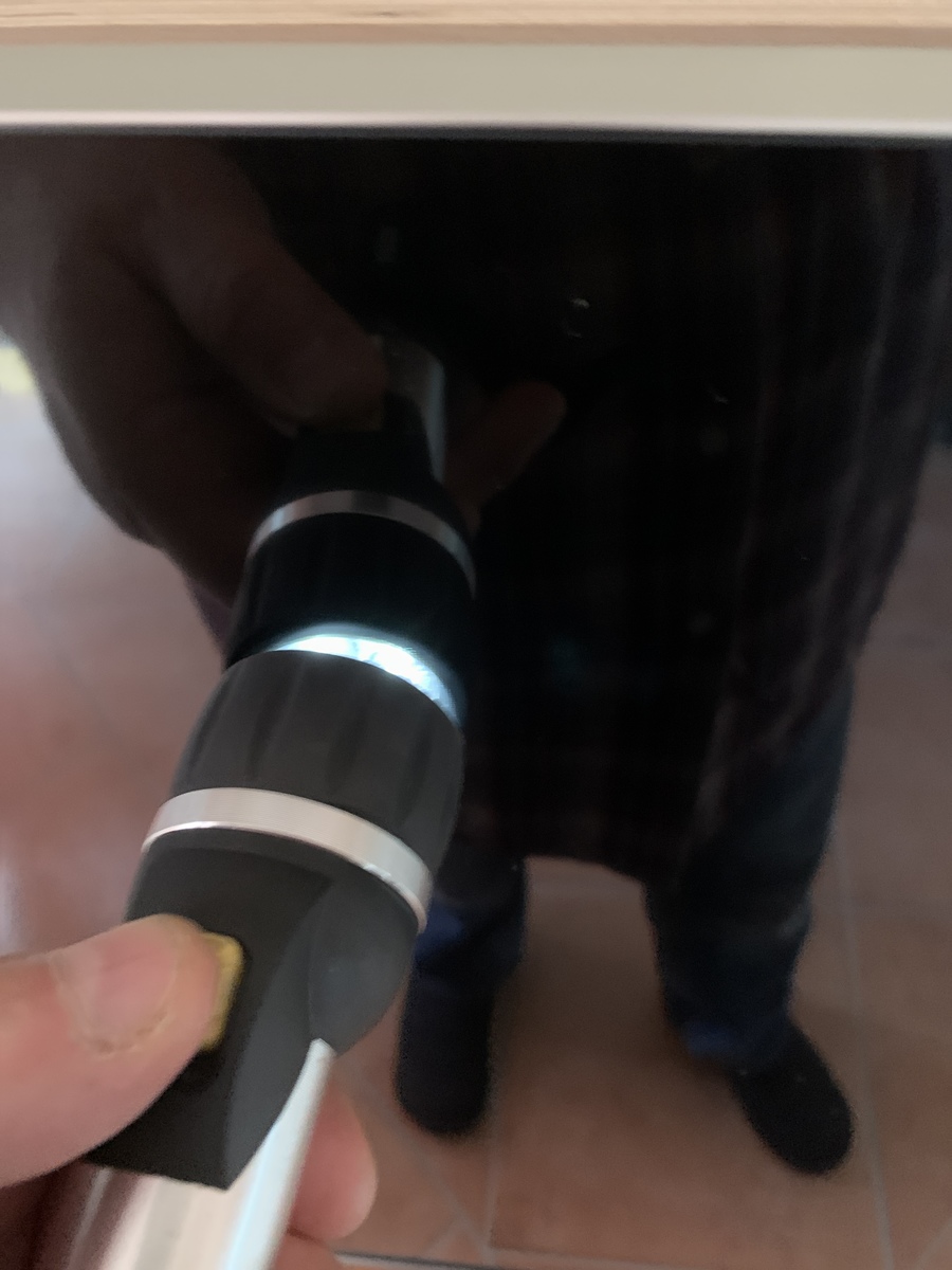

Habe genannten Fernseher. Bild geht beim 1. umschalten weg, Ton bleibt. Was kann da kaputt sein? Mit freundlichen Grüßen Olsche Mein Rate-Tip: Hintergrundbeleuchtung. Taschenlampe raus und in das Display geleuchtet: Sieht man da ein Bild?
#6148717
So anwenden oder wie???
#6148785
Olsche schrieb: > So anwenden oder wie??? Genau so.
#6148817
Am besten nach den Kanten des Symbols des Fensehsenders suchen, die sind in der Regel immer gut zu erkennen.

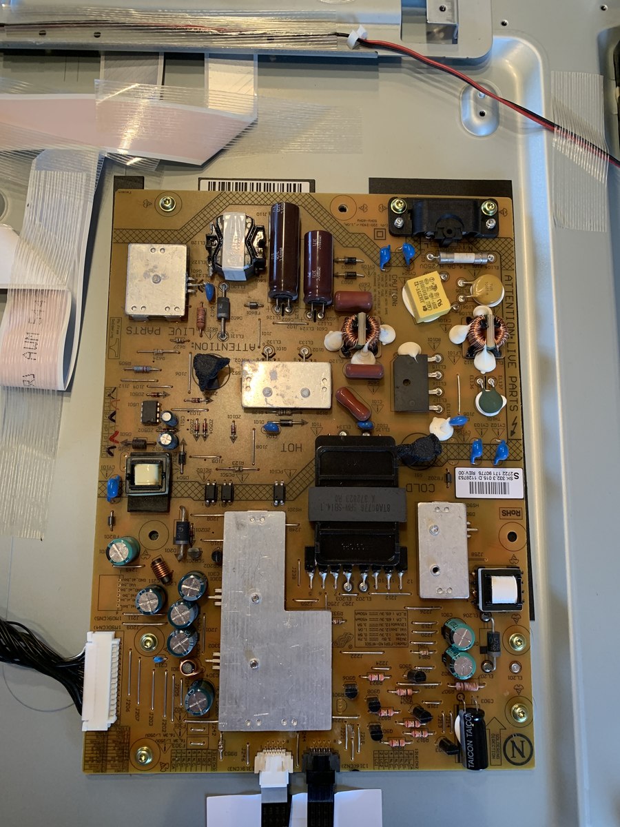

Wunderbar! Chassis ist QFU1.2E, Manual ist auf Elektrotanya verfügbar. Wenn es mit Speisung des LNBs über externen Receiver plötzlich funktioniert ist mit hoher Wahrscheinlichkeit ein sterbender Kondensator im Netzteil. Man kann es den Kondensatoren leider nicht immer von Außen ansehen. Das jetzt allerdings über das Forum zu klären wird sehr schwierig. Vielleicht hast du einen Bekannten mit Elektronikkenntnissen, der könnten da mal ein paar grundsätzliche Sachen nachschauen.
#6149514
Kann man glaube ich auch durchmessen son Kondensator....
#6149623
Olsche schrieb: > Kann man glaube ich auch durchmessen son Kondensator... Wenn Du son ESR-Messgerät hast ja - Kapazitätsmessgerät reicht nicht.
#6149632
Wenn Du einen Bekannten mit Elektronikkenntnissen hast, dann könnte der mal die 12V beobachten, wenn man das Kabel vom LNB einsteckt. Die LNB-Versorgung "+V-LNB" wird aus den 12V gewonnen. Brechen die in dem Moment merklich zusammen? Die liegen auf dem Stecker mit den schwarzen Kabeln, dein 1. Bild links unten, Bezeichnung 1M90. !!!!!!!!! Mit deinen Kenntnissen kann ich dir da nur deutlich abraten, auf der Platine ist auch Netzspannung auf ca. 50% der Platine. !!!!!!!!!
#6149638
Olsche schrieb: > Kann man glaube ich auch durchmessen son Kondensator.... Noch eine Warnung: Einige der Kondensatoren auf dieser Platine führen auch Minuten nach Netztrennung noch lebensgefährliche Spannungen!!!

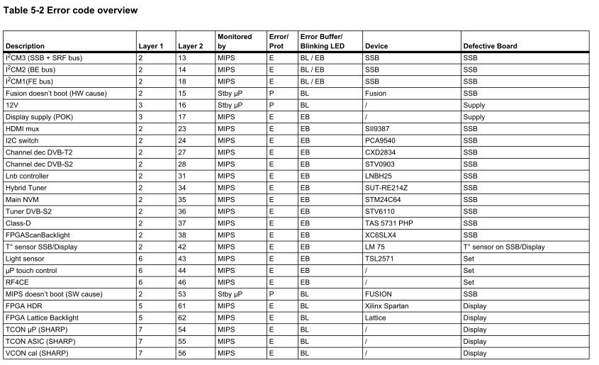

Ok... ich begebe mich mal auf die Suche nach jemanden. Die Philips Kisten haben doch alle einen seriellen Diagnose-Port, den man über einen 2 EUR USB-COM Adapter anzapfen kann. Was vermeldet denn der Protokoll-LOg zum Ausfall-Zeitpunkt?
#6160006
In dem Manual, was Du auf Elektrotanya downloaden kannst (Chassis-Nr beim Suchen verwenden), sind auch die Blinkcodes beschrieben. Elkos durchmessen: wie hast Du das gemacht? Reine Kapazitätsmessung reicht leider nicht:
#6160009
Das mit dem Diagnoseport ist auch eine gute Idee, ist bestimmt im Netz dokumentiert, wie man das am besten anschließt. Im Manual gibt es dann noch Codes, die die erweiterte Diagnose freischalten. Solange du überhaupt noch ein Bild hast gibt es auch Codes, die Diagnose auf dem Hauptbildschirm anzeigen können. Alles im Manual.

Puh schwer zu lesen mittels Übersetzer.. die rote led blinkt 2 mal kurz gefolgt von einer fast. 3sec. Pause.... ich Blick da nicht durch und glaube ich mach da Ben Haken dran... Olsche schrieb: > die rote led blinkt 2 mal kurz > gefolgt von einer fast. 3sec. Pause.... ich Blick da nicht durch und > glaube ich mach da Ben Haken dran... a) wenn du deinen Standort angibst, könnte sich gegebenenfalls jemand bei dir in der Nähe dein Problem ansehen. b) Diese Blinkerei gibt es als "Ebene 1" und als "Ebene 2" Blinkcode. KApitel 5.6 des Service Manual beschreibt genau, was wann wie blinkt, und wie man in den SAM "Modus" gelangt. Am zweckmäßigsten ist es halt, den USB Hyperterm Adapter anzusetzen, und zu schauen was er Uboot und das gestartete Linux so als Loginfo von sich gibt ...

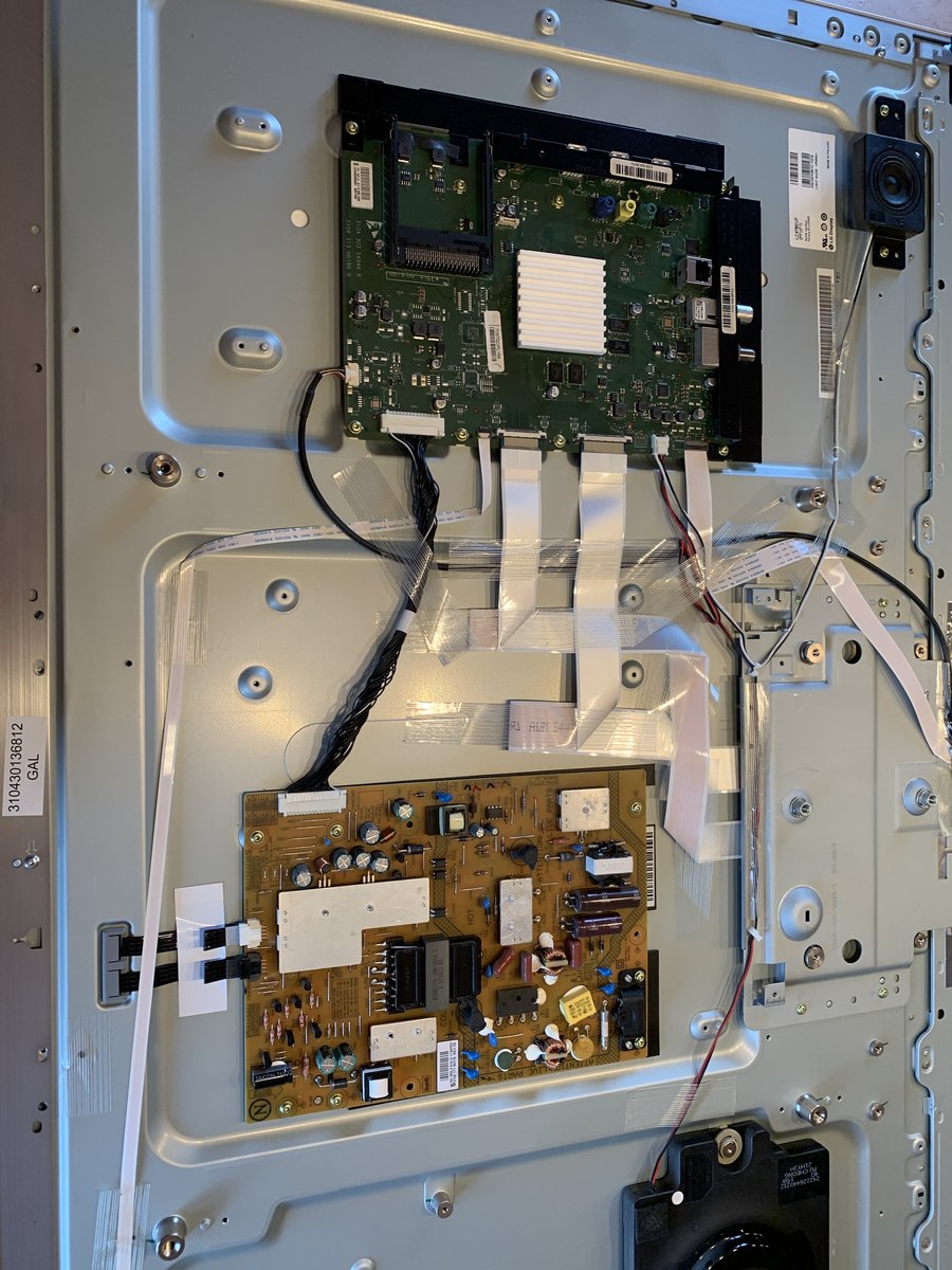

So Prozessor hat nen Schaden . Es geht in Richtung kalte Lötstelle. Bei Philips wurden wohl falsche Kühlkörper verbaut. Das ist wohl nicht ganz unbekannt. Warm kalt auf Dauer geht das nicht gut. Austausch Kit mainbord 359 Euro dann wohl schon mit Android. Plus Einbau ca. 450 Euro . Ich versuche nun irgendwie den noch zu Geld zu machen Vieleicht laufe ich auf irgendwas zu mal schauen. Wegschmeißen tu ich den so nicht....
#6168023
Olsche schrieb: > So Prozessor hat nen Schaden . Es geht in Richtung kalte Lötstelle. Bei > Philips wurden wohl falsche Kühlkörper verbaut. Das ist wohl nicht ganz > unbekannt. Warm kalt auf Dauer geht das nicht gut. Austausch Kit > mainbord 359 Euro dann wohl schon mit Android. Plus Einbau ca. 450 Euro Haben sie Dir das in der Werkstatt erzählt? Klingt nach typischer Fernsehtechniker-Faselei. Indizien dafür: - Kalte Lötstelle ist kein Prozessorschaden - Falsche Kühlkörper verbaut: Die Kiste lief viele Jahre, also nein - Kalte Lötstelle braucht keinen Mainboard-Tausch - Das Fehlerbild schreit nicht gerade nach kalter Lötstelle Aber gute Idee: mache die Komponenten zu Geld auf eBay.
#6168128
Möchtest du mein mainboard haben zum reparieren??? Wenn du mir sagst Was es Max kostet dann überlege ich es mir. Ein Kondensator war auch in Verdacht und wurde getauscht. Also ich geb noch nicht auf mit dem Teil. Aber das wird dauern... nu hab ich ja Zeit. ? Nein, der Prozessor hat wirklich einen Hau weg. Les mal alles auf der "alpengeist" webseite, link siehe oben. Ich hab auch so ein Philips Teil in Reparatur mit QFUxx Board. Der Boot-Log zeigte immer an, das der Kasten zwar in den uboot Bootlader kam und alles abarbeitete bis zum Kernl Start. Aber dann grätschte die Ausführung beim Kernel-Start weg mit "Kernel Panic" https://forum.iwenzo.de/philips-42pd26907-smd-mode-blinkcode--t67659.html NAND hatte ich getauscht, das WearLeveling wird in Software gemacht, das sind "rohe" NAND. Nand Tausch brachte aber nix, nur ein paar weniger Meldungen zum "bit Flip". Ansonsten wieder das selbe Kernel panic geworfen. Ein "externes" reballing des Chips ist auch nur partiell erfolgreich. https://forum.iwenzo.de/philips-qfu-chassis-reballing-ist-sinnlos--t67749.html Soweit ich die verwendete Fusion Architektur verstanden habe, besteht diese aus einem 8051 Standby Controller (der auch den Bootstrap macht), sowie einem MIPS Controller (darauf läuft der Kernel). Ich hatte auch versucht, mit Heissluft herumzu doktoren, mit dem Ergebniss das danach gar nix mehr passierte. Ob der "typische" Fehler innerhalb des Fusion Gehäuses liegt, wo sich irgendwas entlötet hat (keine Ahnung ob die beiden Prozessortypen auf 2 dies wohnen), oder ob da die externe "Verdrahtung" = BGA Kontaktierungen hinüber ist - keine Ahnung. Fakt ist, das der verbaute Kühlkörper nicht ausreichend ist. Bei meinem war er nur auf dem Chipgehäuse draufgepappt (ohne Halteklammern) und der Kleister hat nicht gehalten. Beim öffnen des Gehäuses flog mir der Kühlkörper entgegen, und die gegrillte CPU wollte nicht mehr bzw. nicht mehr richtig.
#6168186
Also wenn Du (Wegstaben V) da tatsächlich solche Erfahrungen mit dem Board gemacht hast, will ich das gerne glauben. Was daran eigenartig ist: Er hat ja mit einer Entlastung der Versorgung temporär Erfolg gehabt, wie passt das zu einem Ball-Crack o.ä. am Prozessor? Vielleicht hat der Techniker ja diesmal wirklich die Wahrheit gesagt, meist wird mir jedenfalls bei den Geschichten schlecht, wenn „die“ einem Laien mal wieder was vom Pferd erzählen...
#6168192
Wenn Du, Olsche, noch Hoffnung hast, mache den Log über den Klinkenstecker, kannst Du Dir auf der Seite anlesen, dann können wir eingrenzen, ob es das von Wegstaben V beschriebene Phänomen ist oder doch eher was im Netzteil.

Oder beschreibe auch nochmal GENAU(!) den Blinkcode, dann schaue ich für Dich ins Servicemanual. der K9er war der beste Philips Harald schrieb: > Oder beschreibe auch nochmal GENAU(!) den Blinkcode, dann schaue ich für > Dich ins Servicemanual. hat er doch schon. 2 x Blinken. Du kannst aber mit diesem Layer-1 Blinkcode nix anfangen. Sieh mal nach in Tabelle 5-2 Error Code Overview. Das kann alles möglice sein. Du müstest den Layer-2 Errorcode kennen für genauere Bewertung. In den Servicemodus kommst du rein, wenn du auf dem Mainboard 2 Testpunkte kurzzeitig drückst. Dann blinkt dir föhlich ein 2-stelliger Code entgegen. Aber ob "olsche" das kann?
