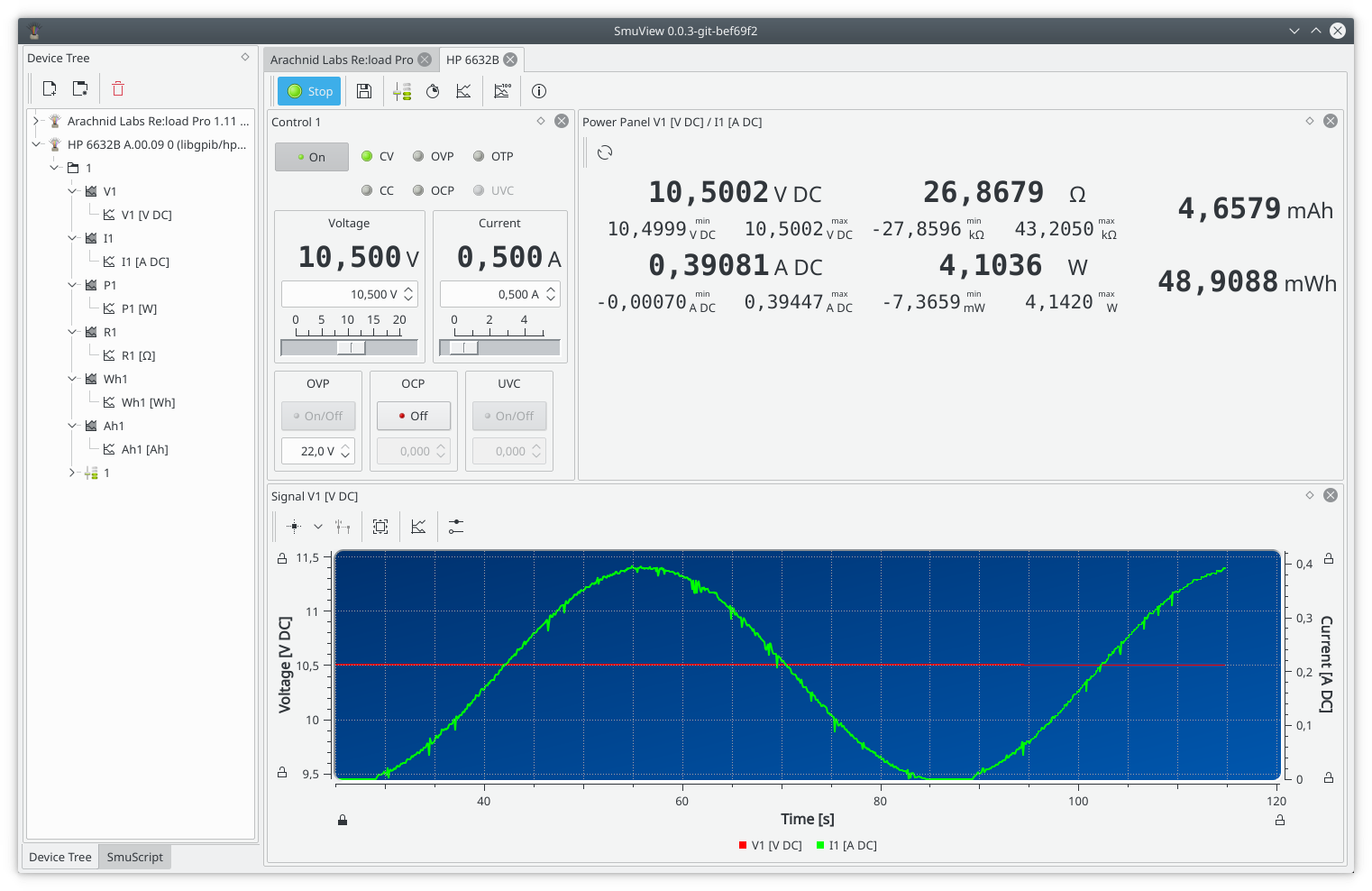

Hallo zusammen.
Nach 10 Monaten ist endlich Version 0.0.4 vom SmuView veröffentlicht
worden:
https://github.com/knarfS/smuview/releases/tag/v0.0.4
SmuView ist eine GUI, welche die sigrok Library verwendet und es
ermöglicht Netzteile, elektronische Lasten, Multimeter, LCR Meter,
Waagen, usw. zu steuern und Daten zu erfassen.
Die größte Neuerung ist ein integrierter Python-Interpreter, so dass
komplexe Mess- und Steueraufgabengen gescriptet werden können.
Auch gibt es jetzt endlich ein Handbuch, welches einen recht guten
Überblick über die Features von SmuView bietet:
https://knarfs.github.io/doc/smuview/0.0.4/manual.html
Viel Spaß beim Testen und ich freue mich auf Rückmeldungen von euch!
Viele Grüße
Frank
