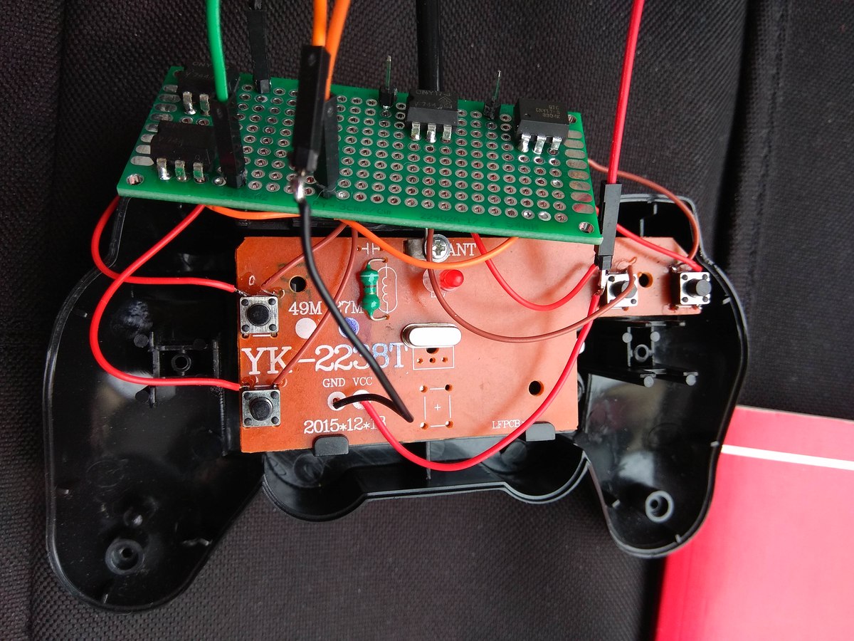

Die Knöpfe ziehen auf Gnd. Gnd vom uC mit gnd von der fb verbinden.
Collector von einem NPN (zb bc337, bc547, whatever) an den taster.
emitter an gnd, basis über paar kΩ an den uC. Wenn der uC ein high
sendet "schaltet" der taster.

Sicher ? Also ich würde sagen, ein Anschluss der Taster ist jeweils mit
dem roten, mit VCC beschrifteten Kabel verbunden. Eher unwahrscheinlich,
dass es sich dabei um Masse handelt.
Wobei ich noch nicht sehe, wo die Verbindung zwischen den beiden
Zweiergruppen von Tastern lang geht, wenn der Taster unterhalb vom Quarz
nicht bestückt ist.

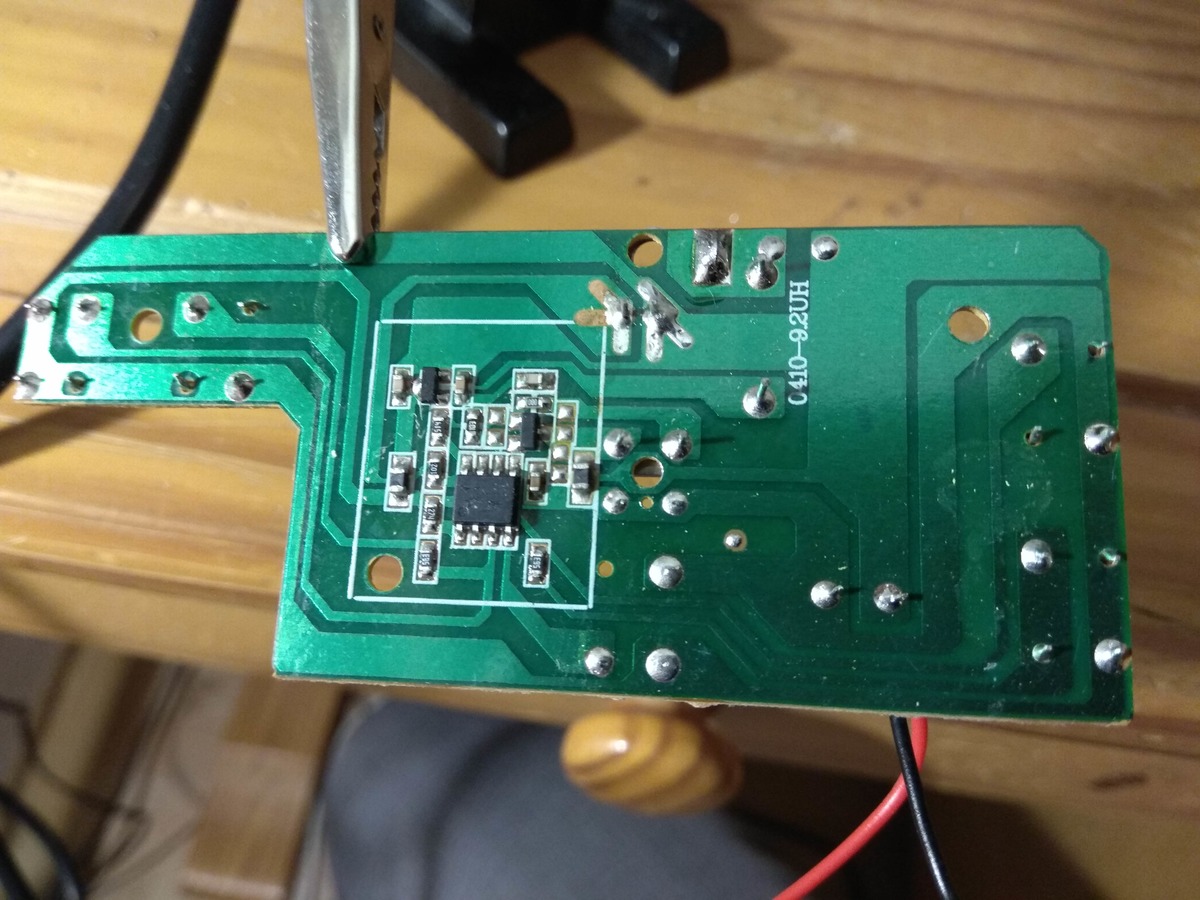

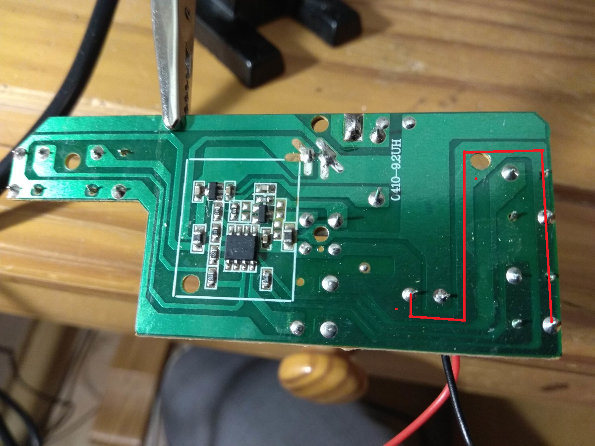

Auf dem Bild von der Leiterbahnseite: am rechten Rand runter und dann
immer am unteren Platinerand entlang nach links.
Sehe ich auch so. Die Taster hängen an VCC und nicht an GND, siehe Bild.
Stefan dachte offenbar, die Kabel würden an dem Lötkleckspaar am unteren
Rand hängen. Dem ist aber nicht so.
Aber der TO kann das ja einfach nachmessen.

die Richtungssteuerung mit uC funktioniert; über die nach oben stehenden
Pins werden die Optkoppler mit uC geschalten, einer der Pins ist Ground.
bei dem BilligAuto kann man lediglich vor/zurück schalten, die
Geschwindigkeit "Vollgas". gibt es eine Möglichkeit das Auto
schnell/normal/langsam fahren zu lassen?
