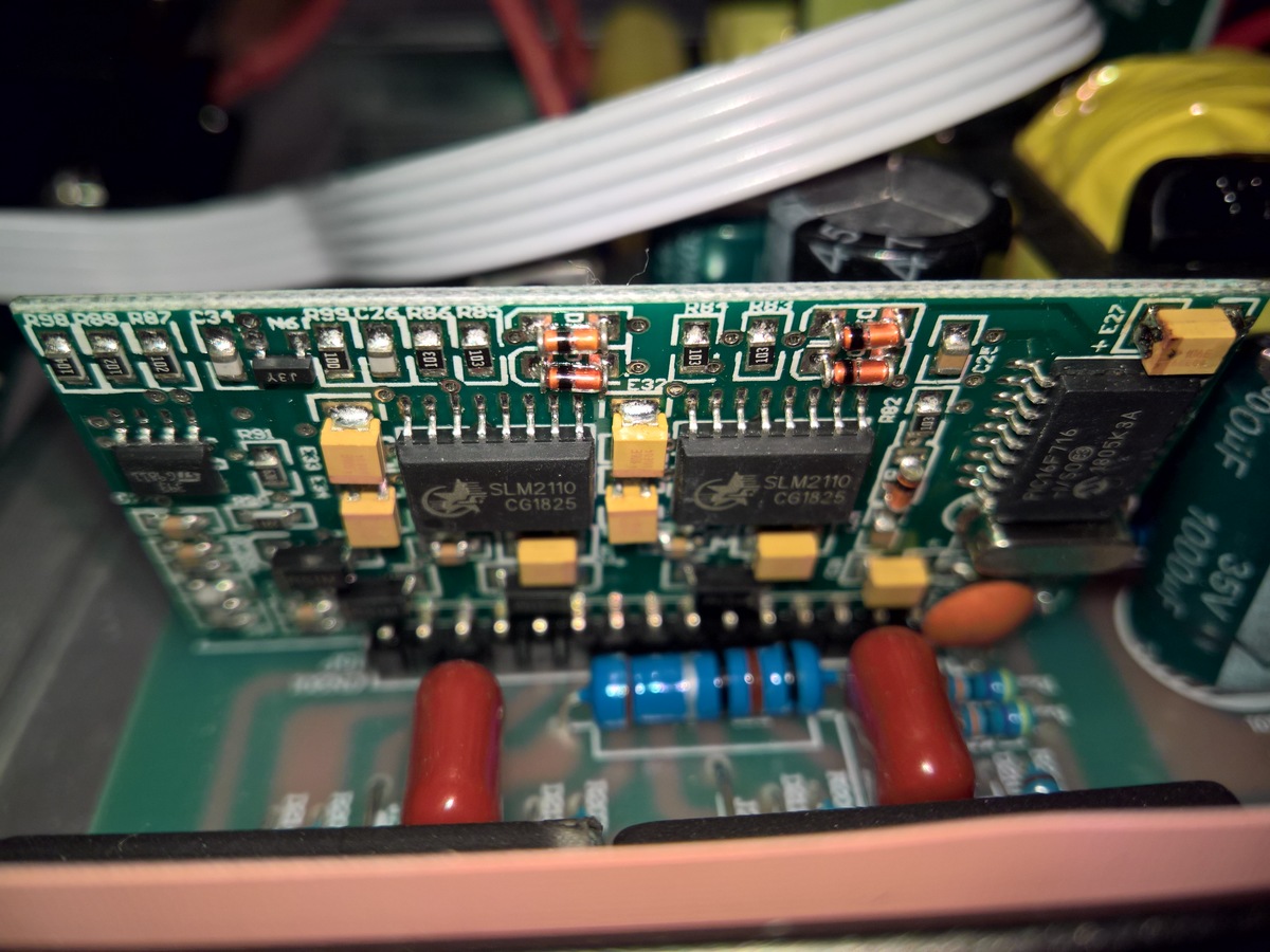

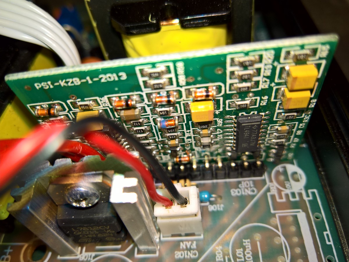

von Matrix (Gast)
Ok, hier mal ein Paar Bilder.

Die Platine mit dem TL494 ist zumindest ein heisser Kandidat, da das
kleine Kerlchen schon für so eine Abschaltung vorbereitet ist. Zwei
interne Fehlerverstärker (ErrorAmps) an Pin 1,2 und 15,16 sind zur
Regelung und Abschaltung gedacht.
Zieh dir mal das Datenblatt und probiere die Schaltung der Chinesen
damit zu vergleichen.
Matrix schrieb:
Ist ja immer wieder erstaunlich, was so alles aus zweiter Quelle kommen
kann. Es gibt jetzt also IR2110 auch als Klone.
Der PIC macht vermutlich nur die Sinusmodulation und hat mit der
Abschaltung nichts zu tun. Die HV Seite wird einfach dadurch
abgeschaltet, das der TL494 auf der NV Seite still gelegt wird und damit
der Zwischenkreis stromlos wird.
