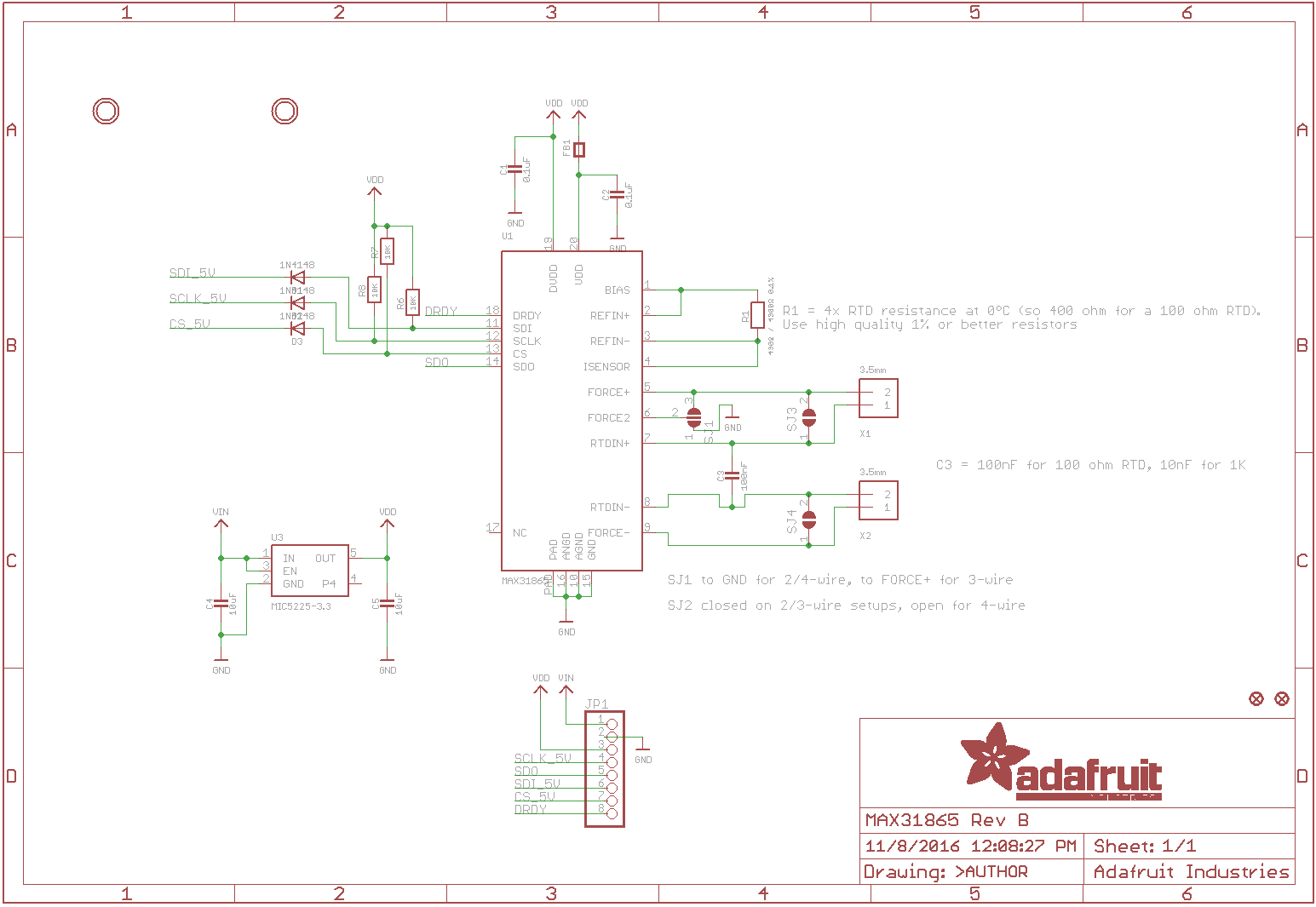

Ja da bin ich schon dabei. Ich habe mir bei Adafruit das Datenblatt des
Breakboards angeschaut. Die haben da z.B. eine Ferritperle an die
Spannungsversorgung des MAX31865 angebracht. Könnte es vielleicht daran
liegen, dass ich dort keine benutzt habe?

STM23 schrieb:
> Ich habe mir bei Adafruit das Datenblatt des Breakboards angeschaut
Hmm. Da ist eine sehr fragwürdige Pegelwandlung für das SPI drauf. Da
dein STM32 ja wohl auch mit 3.3V läuft, kannst du das ganze Widerstands-
und Dioden-Gedöhns am SPI entfernen (mindestens: alle Dioden
überbrücken). Wie versorgst du das Breakout Board eigentlich? Umgehst du
den Spannungsregler da rauf? Oder gibtst du dem 5V an Vin?
Ansonsten schau halt, daß alle Leitungen kurz sind. Vor allem daß GND
kurz und niederohmig ist (ist das vielleicht auf einem Steckbrett?).
Stell den SPI-Takt langsamer. Schau dir die Signale mit einem Oszi an.

Bei langen Kabeln sollte man die Geschwindigkeit der Ausgaenge (OSPEED)
so weit wie moeglich heruntersetzten
