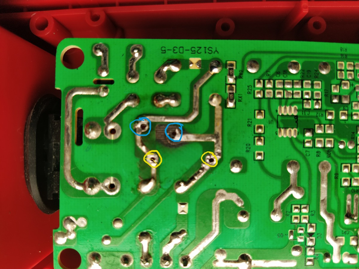

ich habe da ein Problem und keine Ahnung ob sich das auf diesem Weg
lösen lässt.

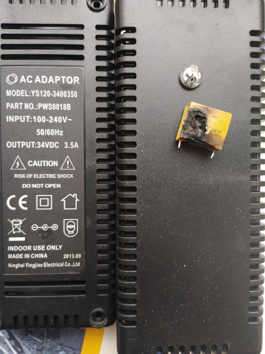

Ich habe ein Netzteil Ausgang 34V - 3,5A DC.
Da ist ein Bauteil abgeraucht und hat dabei ein Zweites mitgenommen.
Ursache würde ich auf Überspannung oder Feuchtigkeit tippen. Vom
Verursacher ist nur noch eine kleine runde Scheibe mit erkennbarer
Metallstruktur auf beiden Seiten übrig. Ich vermute ein Varistor.
Daneben war ein Film Kondensator, dem es ein Teil des Gehäuses
weggebrannt hat, genau da wo die Kennung aufgedruckt ist.
Erkennbar ist  noch X2 und 275V. Rastermaß 15 mm. Nun wird dieser
Kondensator anbeboten zwischen 10 und 100nF. Soll ich das einfach
ausprobieren oder kann man den Wert irgendwie herleiten.
Auf dem Foto der Platine sind die gelb markierten Pins für den
Kondensator, die Blauen für das andere Bauteil, verm. Varistor.
Für Tipps und Anregungen bin ich sehr dankbar. Ich habe schon einige
Schineesen angeschrieben. Meistens endet das mit wieviel hundert Stück
möchten sie pro Jahr abnehmen. Einen retailer für diesen Exoten habe ich
noch keinen gefunden. Auch dafür wäre ich sehr dankbar.
Vielen Dank schon vorab und viele Grüße.
Ingo

ist relativ unkritisch, nimm irgendeinen. falls da noch ein zweiter
drauf ist nimm einen ähnlichen.
Funktioniert das Netzteil ohne die beiden Bauteile? Die sind nur für
Entstörung/gegen Überspannung, testweise läufts auch ohne, wenn nicht
hilft Ersetzen auch nicht.

Die rauchenden Trümmer sind vermutlich nicht die einzigen defekten
Bauteile.
Wenn der Überspannungsschutz derart abraucht, ist meistens auch der
primäre Gleichrichter "durch". Miss erst mal nach ob der noch
gleichrichtet...
Falls nein, kann die Reparatur teurer werden als neues NT.
von MaWin (Gast)
Überspannung so heftig, daß es VDR und X2 mitgenommen hat:
Da ist noch mehr kaputt.
Die Sicherung war sicher drin und ist nun auch kaputt.
Der Primärschaltregler-IC auch.
von *.* (Gast)
Varistoren geben auch gern mal ganz von selbst auf.
Testweise kann man auch mal ohne die beiden Teile einschalten, wenn die
Sicherung OK ist.

von H.Joachim S. (crazyhorse)
Liest du nicht? Es macht keinen Sinn, diese Teile zu ersetzen, wenn es
noch nicht funktioniert.
Prüfe Gleichrichter, Schaltransistor + IC (evtl. ist das eine Einheit)
und Shuntwiderstand.

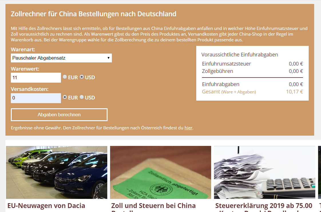

von Ingo M. (odysseus18)
Huch, der Abend war wohl spät und die Nacht lang.
Anbei die Zollgebühren für das Netzteil im Anhang, wen es interessiert.
Ich kaufe sowohl bei ama (eher selten) und in der Bucht, bei Wish und
Aliexpress.Reine Geschmacksache m.E.
Das Teil aus China passt in mein Gehäuse. Wenn es das tut was drauf
steht, dann bin ich damit zufrieden. Wenn nicht, dann habe ich, und
Andere auch, sicher schon mehr als einmal einen Zehner versenkt.
Übrigens, ich habe bevor ich weltweit gestartet bin, erst mal meine
beiden ortsnahen Elektronikhändler und Reparaturbetriebe abgeklappert.
Erst nach deren Kopfschütteln ging ich auf die Reise.
Viele Grüße an Alle.
Ingo.
