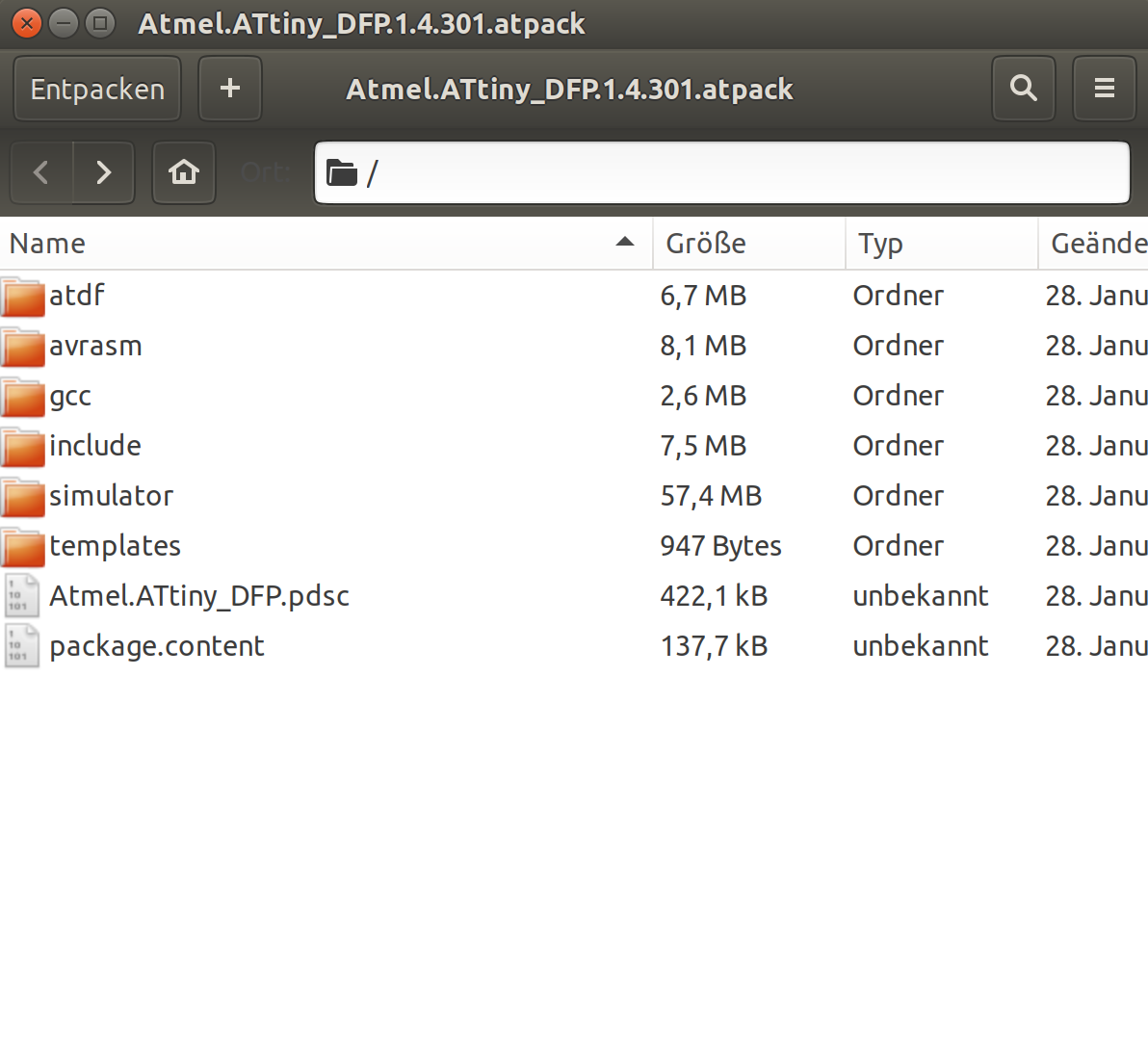

Die anderen sind zu finden unter: http://packs.download.atmel.com/
pegel schrieb: > Die anderen sind zu finden unter: > > http://packs.download.atmel.com/ Das sind alles html files (.atdf). Muß ich die jetzt wirklich alle auf die normalen includes umfrickeln?
#6149661
Eigentlich sind es .atpack Dateien. Ist eine zip. Versuch mal zu entpacken.
Andreas B. schrieb: > Muß ich die jetzt wirklich alle auf > die normalen includes umfrickeln? Ja. Oder du machst dir ein kleines Umfrickekl-Programm …
Habe ich ja. Da sind lauter htmls drin. Damit kann AVRstudio wohl was mit anfangen, aber es sind keinn includes. :-(
Thomas W. schrieb: > Ja. > > Oder du machst dir ein kleines Umfrickekl-Programm … Gehört Microchip jetzt zu Microsoft oder wie kann man das verstehen?
#6149673
Das ist alles drin.
Ja, Danke! Das habe ich auch gerade entdeckt. Ich habe es in das aktuelle Download Verzeichnis einfach entpackt und zu spät gesehen, daß er da mehrere Directories angelegt hatte.
#6149677
#6149683
Ah gut. Jetzt musst Du nachsehen, wo für die verschiedenen Typen die inc, libs und Sonstiges hinterlegt sind. Dann sollten die Neuen sich wie alle anderen behandeln lassen.
