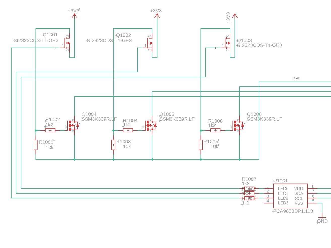

Vielen Dank für eure Antworten. Ich habe mein Problem als Schaltung
angehängt. Ich muss eine RGB Leiste ansteuern, die mit 24V betrieben
wird. Die LEDs kann ich leider nicht mehr dimmen. Die Gatewiderstände
habe ich schon entfert, aber es hat nichts gebracht. Weiß einer von euch
woran es liegen könnte? Ich hatte vorher angenommen, dass der P-Kanal
Mosfet langsamer schaltet als der N-Kanal Mosfet. Daher auch meine
ursprüngliche Frage.
MfG

Die Schaltung ist ungünstig.
Beim Ausschalten muss ein 10k-Widerstand die ganze Gateladung
leerziehen, das dauert ewig. Das führt zu hohen Verlusten im FET und bei
höherer PWM-Frequenz zu Nichtfunktion der Schaltung, weil der NMOS nicht
mehr ausgeht.
Zum Schalten von Gates mit PWM benötigt man darum eine Push-Pull-Stufe
am Gate, kein seltsames PMOS-Konstrukt.

Und da machst du dir Sorgen um NANOsekunden? Ohne die Schaltung gesehen
zu haben ist klar, das dein Problem woanders liegt, nicht in der
Geschwindigkeit der MosFETs.

Dein FET SSM3K339R hat eine recht niedrige Gateladung. Die 1nC bei 3V3
schafft auch problemlos ein µC-Port.
Aus dem Dabla:
" Each LED output has its own8-bit resolution (256 steps) fixed
frequency Individual PWM controller that operates at97 kHz with a duty
cycle that is adjustable from 0 % to 99.6 % to allow the LED to be setto
a specific brightness value. . A fifth 8-bit resolution (256 steps)
Group PWM controllerhas both a fixed frequency of 190 Hz and an
adjustable frequency between 24 Hz to onceevery 10.73 seconds with a
duty cycle that is adjustable from 0 % to 99.6 % that is used to either
dim or blink all LEDs with the same value"
"IOL(tot)total LOW-level outputcurrent VOL= 0.5 V; VDD= 4.5 V [2]--100mA
IOH HIGH-level outputcurrentopen-drain; VOH=VDD  −50-+50μA"
Hast Du das alles verstanden und richtig umgesetzt in der Ansteuerung?
mit 50µA den FET abschalten bei >100kHz.
also deshalb
mfG

O_o schrieb:
> Ich habe mein Problem als Schaltung angehängt
Ach du Scheisse, LEDs. Da tut es JEDER MOSFET.
Deine Schaltung mit den 10k ist dermassen langsam, das macht ein
schneller MOSFET nicht schneller.
Die 8ns werden erreicht wenn statt 10k dort 4.5 Ohm wären.

Für eine <1kHz PWM mit einem 1nC-FET tuts der µC-Pin.
Wenn mehr als 1kHz für LED: Warum? Sieht man nicht. Normalerweise nimmt
man 200Hz und gut ist das.
Da einen Gatetreiber zu setzen ist übertrieben. Höchstens einen 74HC14
lass ich mir noch einreden.

Formel:
I = f * Q
32kHz mal 30nC sind immer noch unter 1 mA, bei den meisten µC deutlich
im grünen Bereich, auch für mehrere Kanäle parallel.
