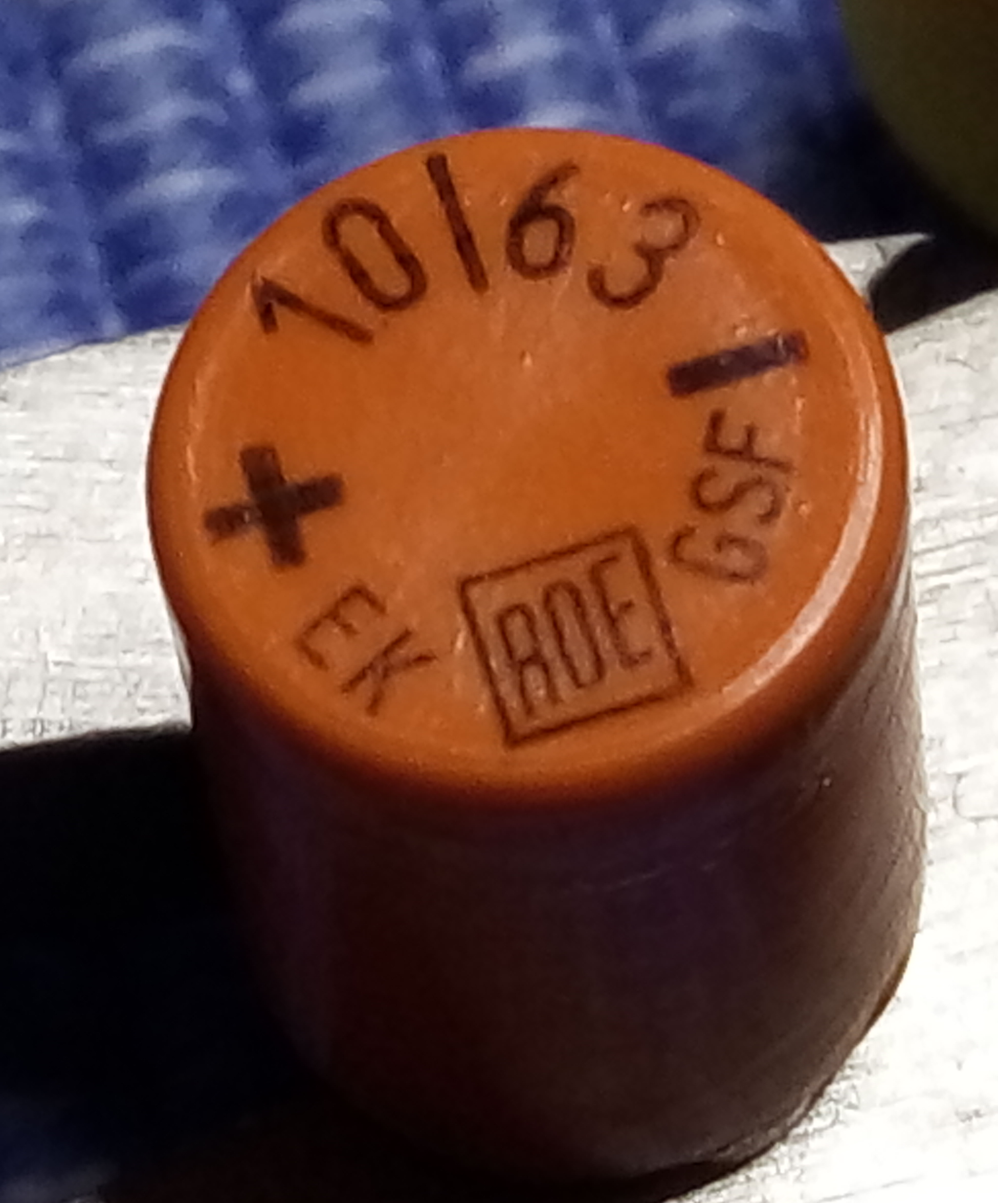

hat hier jemand in dem Forum Erfahrung mit diesem Elkotyp?
Bei der Überprüfung mit einem Voltcraft DMM und dem allseits bekannten
AVR-Transistor-Tester bzw. Bauteiltester hier aus dem Forum, messe ich
eine Kapazität von 20uF. Das ist doppelt soviel wie die Nennkapzität
nach fast 50 Jahren.
Ich bin erstaunt...
Elkoprüfer
Das sind alte Roederstein im Bakelit-Gehäuse.
Habe davon auch mal welche in einem CD-Spieler gesehen. Die hatten 470µ
Nennkapazität, aber gemessen auch detlich mehr (ca. 600µ). Scheint bei
dieser Serie durchaus möglich zu sein.
Elkoprüfer schrieb:
> Ich bin erstaunt...
ich nicht, der Messwert widerspricht ja nicht dem Aufdruck ohne
Toleranzangabe und 20 ist ja irgendwie 10 +100%
Philips/Valvo hatten früher immer den Aufdruck +50%/-20% also war jeder
Entwickler gut beraten 100% mehr vorzusehen als minimal benötigt,
schliesslich vertrocken die auch mal & unter Hitze halt schneller.
danke für die breite Unterstützung.
Also die Messwerte des TT:
ESR ca. 2,5 Ohm
Vloss ca. 3,7%
Mit dem DMM mal den ohmschen Widerstand gemessen,
das Ergebnis ist unendlich.
