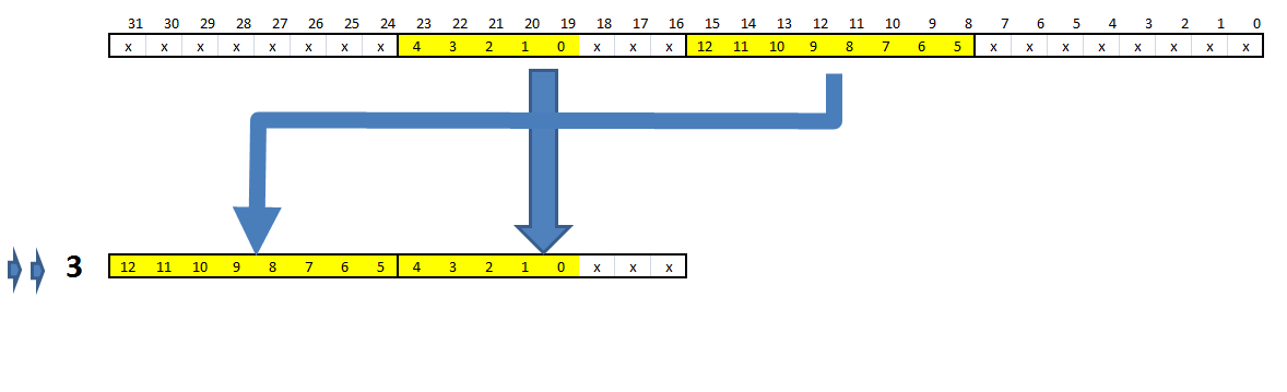

ich habe ein 64 Bit Register mit verschiedenen Sachen drin. Und die
einzelnen Werte werden manchmal über zwei Bytes verteilt, so dass das
lsb bei Bit 19 beginnt und bei Bitt 23 endet, und das msb bei bit 15
beginnt und Richtung bit 8 geht.
Hier nochmal zur verdeutlichung:
Bit0--bit7: datenA
bit8-bit15(MSB): datenB
bit19(lsb)-bit23:datenB
Ich will das nun zu einer Zahl zusammenfügen. Dazu shifte ich die Zahle
aus bit19-23 nach rechts um 3 Stellen und die Zahl aus Bit8 - Bit15 um 5
Stellen nach links. Soweit richtig? Verknüpfe ich die nun durcch bitand?

 Mit Excel sieht das Ganze übersichtlicher (und einfacher) aus...

von Franz M. (elmo64)
bitshifter schrieb:
> Dann habe ich ein Verständnisproblem.
Nicht umsonst gibt es die Redewendung "Ein Bild sagt mehr als 1000
Worte." Zeichne es auf, bzw ändere die Grafik von Marc entsprechend
deines Verständnisses ab.

Also ich möchte an DatenB herankommen, und der Aufbau ist wie in dem
Bild.
Der Erste Wert (LSB) meiner Daten beginnt bei Bit 19 und geht dann bis
23. Die Daten gehen bei Bit 8 weiter und enden mit dem MSB bei Bit 15.
Somit wäre mein Datenframe wenn ich das richtig anordne beginnend mit
dem LSB so:
19(LSB),20,21,22,23,8,9,10,11,12,13,14,15(MSB).
somit wäre das doch die Lösung:
uint64_t alles;
uint8_t datenA = alles & 0xFF;
uint8_t datenB_lsb =  alles >> 19 & 0x1F;
uint8_t datenB_msb =  alles >> 8  & 0xFF;
uint16_t datenB =  datenB_msb << 8 | datenB_lsb;
Oder irre ich mich?
von Marc V. (Firma: Vescomp) (logarithmus)
bitshifter schrieb:
> Oder irre ich mich?
 Nein, du irrst dich nicht, du machst es nur zu kompliziert (für
 Compiler).
 Bei >> 8 macht der Compiler nur Byteswap, das ist schnell, aber bei
 >>19 ist der Compiler überfordert und muss entweder 2 Mal Byteswap
 machen und dann wieder >> 3 shiften oder gleich 19 Mal shiften.
 Bei Union pickt sich der Compiler gleich die richtigen Bytes und
 macht nur 3 Mal shift.
