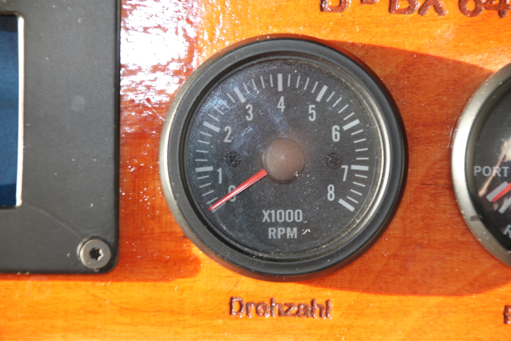

Ich habe hier einen Drehzahlmesser, der später in meinem Boot eingesetzt
werden soll (siehe Bilder). Der Drehzahlmesser ist wohl universell
einsetzbar - es lassen sich zumindest die Anzahl der Zylinder in

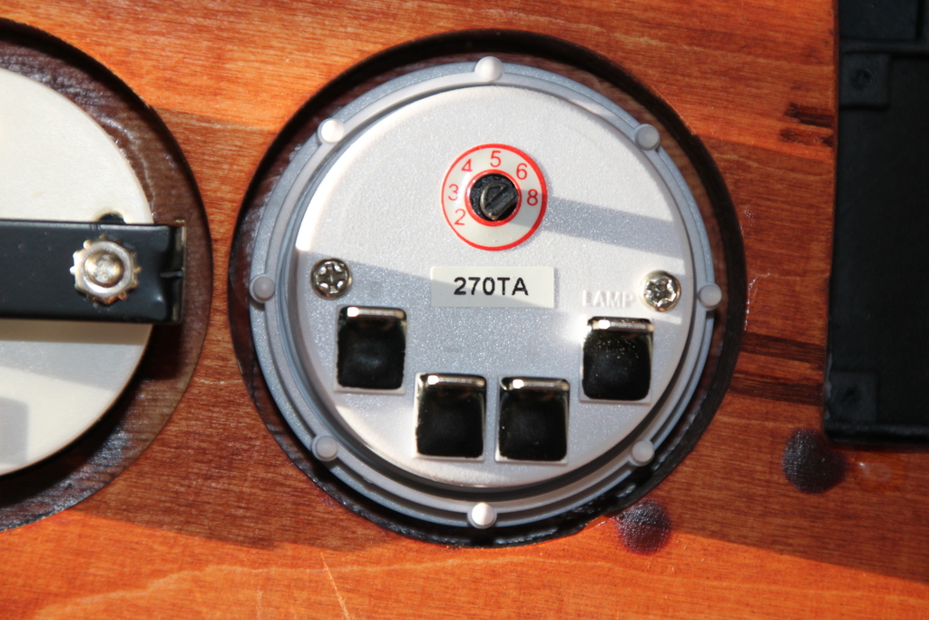

Verbindung mit der Taktzahl einstellen. Er hat 4 Anschlüsse (von rechts
nach links S, -, +, LAMP), wobei S ganz offensichtlich für den
Zündimpuls gedacht ist, -/+ die 12V-Versorgungsspannung und LAMP die
Beleuchtung - die funktioniert auch :-).

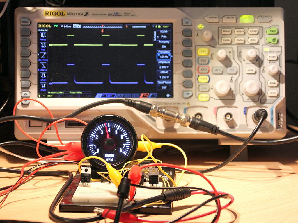

Ich baue gerade ein neues Armaturenbrett für das Boot und müsste die
Funktion des Drehzahlmessers bzw. den Motor simulieren. Ich habe mir
gedacht, ich gebe dem einfach nen Rechteckpuls mit 12V - da ich einen
4-Zylinder 4-Takt Benzinaußenborder habe, bei dem je 2 Zylinder über
eine Zündspule laufen, dachte ich, um z.B. 2000rpm zu simulieren gebe
ich dem Drehzahlmesser ein 4kHz Signal (2 Zündvorgänge / Umdrehung *
2000 Umdrehungen = 4000 Impulse).
Soweit die Theorie - der Drehzahlmesser zeigt sich jedoch höchst
unbeeindruckt :-)
Kann mir mal jemand nen Tipp geben, was für ein Signal (Frequenz) in was
für einer Größenordnung (Spannung, Form) so ein Drehzahlmesser erwarten
bzw. erkennen könnte? Ich kann das leider nicht am Boot
ausprobieren/messen, denn das steht an Land und da kann ich den Motor
ca. 5 Sekunden anmachen und dann ist mindestens der Impeller der
Kühlwasserpumpe hin :-)

Schau dir die Anschlüsse mal an. Ich hoffe du hast nicht recht mit
deinen einigen 100V.

Was das Thema Berührungsschutz angeht: die primärseitigen Anschlüsse an
der Zündspule sind auch oft völlig "nackt". Die hohen Impulse sind auch
nur wenige Mikrosekunden breit, je Zündzyklus. Der Drehzahlmesser ist ja
auch normalerweise im Armaturenbrett eingebaut, also von hinten nicht so
leicht berührbar. Prinzipiell gebe ich dir aber Recht, das die
Anschlüsse auf dem Foto nicht so recht Vertrauen erweckend aussehen.

#7896644
Ingo W. schrieb:
Wenn der Drehzahlmesser dafür ausgelegt ist, an die Primärseite der Zündspule angeschlossen zu werden, könnte die Empfindlichkeit des Eingangs in der Größenordnung 100V liegen. Zum Testen vielleicht mal, eine Spule, z.B. eines Relais, ohne Freilaufdiode, mit einem Transistor schalten, der einige 100V Sperrspannung abkann. Das dürfte dem ursprünglichen Einsatzszenario am nächsten kommen...
Der Thread ist zwar schon etwas älter, hat mir aber den entscheidenden Hinweis zur Anschluss meines alten Drehzahlmessers geliefert.
Hintergrund: Ich möchte einen Oldtimer von 6V auf 12V umrüsten und konnte den Drehzahlmesser (3-poliger Anschluss: Masse, Zündung Klemme 15 und Zündspule Klemme 1) mit einem Rechteckgenerator nicht zum Leben erwecken um die erforderliche Beschaltung für die höhere Spannung zu bestimmen.
Mit dem über einen Transistor angesteuerten 12V/30mA Relais erhalte ich Spannungsspitzen von ca. 150V und eine saubere Anzeige der Drehzahl.
Die Stromaufnahme des Drehzahlmessers beträgt nur ca. 20mA und dementsprechend sollte eine Z-Diode mit 6,8V an Klemme 15 eigentlich ausreichen.
