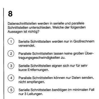

hänge an einer Prüfungsaufgabe
http://prntscr.com/r4qtvp
kann mir jemand Weiterhelfen
Meiner Meinung nach sind alle Falsch
LG
von TR.OLL (Gast)
Die Nummer fünf müsste richtig sein, weil man nur RX,TX und GND
benötigt.

Ich stimme Dir zu, ich halte auch alle Aussagen für falsch.
Wobei man dem Punkt 5 auch zustimmen könnte, wenn man unidirektionale
serielle Schnittstellen ausschließt.

Nummer fünf ist meiner Ansicht nach auch falsch, denn es reichen auch
zwei Leitungen. Nummer 2 finde ich aus heutiger Sicht etwas "tricky".
Früher hat man serielle Schnittstellen vor allem dort verwendet, wo man
keine so hohen Geschwindigkeiten braucht, weil parallele Schnittstellen
schneller waren. Heute hat man die meisten parallelen Schnittstellen
durch serielle ersetzt, weil die schneller sind. Man denke z.B. an PCIe
und Serial ATA.

Falsch, einfachstes Gegenbeispiel: 1-Wire
von Tim T. (tim_taylor) Benutzerseite
Ich bin für Antwort 6, "Die IHK hat auch im Jahr 2020 noch immer keine
Ahnung von IT".
Nein jetzt ernsthaft, Antwort 5 ist genauso falsch wie 1-4. Könnte aber
durchaus in den Köpfen der IHKler herumspuken, I2C und Konsorten sind
bei denen immer noch nicht angekommen, leider...

Also jetzt die entscheidende Frage, was soll er antworten?
Richtig ist, keine der 5 Antworten.
Die IHK will aber wohl Antwort 5 hören weil es auch so in Wikipedia
steht:
"Obwohl es zahllose andere serielle Schnittstellenarten gibt, wird die
RS-232 traditionell „serielle Schnittstelle“ genannt, weil sie früher
speziell im PC-Bereich die einzig übliche war." und weiter "Eine
RS-232-Verbindung arbeitet (bit-)seriell mit je einer Datenleitung für
beide Übertragungsrichtungen." was dann zusammen mit der Bezugsmasse 3
Leitungen wären.

1 = Falsch (Siehe PC und viele, ältere Messgeräte und Konsorten)
2 = Falsch (Wahrscheinlich) LapLink war viel schneller wie die
3 = Falsch (Ein Dutzend Meter sind drin) USB kann weniger.
4 = Falsch (Lange Zeit wurde der Druckerstatus über die Centronic-
           Schnittstelle abgefragt). Die Ursprüngliche PC-Schnittstelle
           hatte aber nur ein Latch-Singnal. (Einbahnstraße)
5 = Stimmt RX, TX und GND reichen.

Motorrad oder Lkw-zug 4 Räder haben, dann macht es wenig Sinn, wegen
eines Panther six Autos auszuschließen.

Ja, mein Gott, klar gibt es zahlreiche Gegenbeispiele... ich denke
insgeheim weißt Du, WIE ich meinen Kommentar meinte.

von Wolfgang (Gast)
A. S. schrieb:
> Wenn alles seriell genannt wird, wo Bits nacheinander gesendet werden,
> dann gibt es überhaupt keine Aussage dazu.
Es ist nach dem minimalen Fall gefragt, nicht nach allem, was Bits
seriell überträgt.

von Rolf M. (rmagnus)
c-hater schrieb:
> Aber: irgendwann ist auch das Konzept der diffentiellen Übertragung
> ausgereizt. Dann wird's doch wieder irgendwie "parallel". Das sind dann
> die sog. "Lanes", die du in allen modernen seriellen Konzepten findest,
> sobald es schneller werden muss. Damit sind wir dann doch wieder bei dem
> alten Grundsatz: mehr Strippen=mehr Durchsatz. Oder vereinfacht
> ausgedrückt: parallel ist schneller als seriell...
Kommt eben drauf an, ob man z.B. PCIe mit mehreren Lanes nun als
parallele oder serielle Übertragung ansieht. Klar kann ich mit zwei
Schnittstellen, über die ich gleichzeitig jeweils seriell übertrage,
mehr senden als mit nur einer, solange sie ausreichend gut entkoppelt
sind.
>>steht:
> Klar will sie die hören. Es ist der übliche ärgerliche Fall, wo ein
> Lehrer etwas hören will, weil er's so erzählt hat.
> Falsch und unpräzise ist es trotzdem.
Ja, das kenne ich aus Schule und Studium auch noch. Da musste ich ab und
zu  ganz bewusst eine falsche Antwort geben, obwohl ich die korrekte
Antwort kannte, weil mir ganz genau klar war, welche Antwort der
Lehrer/Prof sehen wollte.
A. S. schrieb:
> Wolfgang schrieb:
>> Nein, LIN wäre ein weiteres Gegenbeispiel und kommt, genauso wie diverse
>> der bereits oben genannte seriellen Schnittstellen, mit 2 Leitungen aus.
> dann gibt es überhaupt keine Aussage dazu. Wenn ich frage, ob Auto
Ja, aber wenn nach der geringstmöglichen Anzahl von Rädern, die ein Auto
haben kann, gefragt wird, wirst du nicht 4 sagen, nur weil ja die
meisten Autos 4 haben. Es gibt schließlich auch welche mit 3, also wäre
4 die falsche Antwort.
H.Joachim S. schrieb:
> Man könnte auch diverse Funkstandards den seriellen Datenschnittstellen
> zuordnen, kommt dann mit 0 Leitungen aus :-)
Daran habe ich auch gedacht. Und Glasfaser kommt im Minimum mit einer
(optischen) Leitung aus.
Die nächste Frage wäre dann, wenn man zwar über nur ein Adernpaar
überträgt, aber in einem Takt mehrere Bits gleichzeitig, wie z.B. bei
den späteren Analogmodems üblich, ist das seriell oder parallel?
von Wolfgang (Gast)
Kurz: Die Fragen sind nicht vollständig gestellt, d.h. ohne den Kontext
des dazugehörigen Unterrichts wird es keine allgemeingültige Antwort
geben.
von Gerald K. (geku)
Eine Übertragung per Modem kommt ebenfalls mit zwei Adern aus.
WLAN sogar ohne!
von Nick M. (Gast)
Und wie überträgt man 1 Bit seriell? Ist das dann nicht parallel?
Seriell impliziert eine Breite größer 1, ist also auch komplett falsch.
von Johnny B. (johnnyb)
> und Serial ATA.
Man hat es aber nicht seriell gemacht damit es schneller wird, sondern
man hat es seriell gemacht, damit es günstiger wird -> günstigere Kabel
durch weniger Adern, günstigere Steckverbinder.
Parallel wird im Endeffekt immer schneller sein, weil man mehrere
serielle Leitungen kombinieren kann und sich so die Bandbreite
vervielfacht.
> geben.
Wie kann eine allgemeingültige Antwort vom Kontext abhängen?
Johnny B. schrieb:
>> und Serial ATA.
> vervielfacht.
Das ist eher der sekundäre Effekt, es geht hauptsächlich darum die
Interferenzen zwischen den parallelen Leitungen zu vermeiden und die
Laufzeitprobleme in den Griff zu bekommen, darum seriell. Das die
Stecker billiger werden ist da höchstens ein Nebeneffekt.
Und ums direkt zu klären PCIe ist ein serielles System, auch wenn
mehrere Lanes genutzt werden. Jede Lane arbeitet mit eigenem Takt (der
aus dem Signal gewonnen wird) nicht mit dem Referenztakt.
von (prx) A. K. (prx)
Es gibt hier fein abgestuft (1) eine kontextfreie allgemeingültige
Antwort, (2) eine kontextsensitiv allgemeingültige Antwort und (3) eine
auf den Einzelfall bezogene Antwort. ;-)
A. K. schrieb:
Definitionen:
allgemeingültig -> von jeder beliebigen Interpretation erfüllt
kontextsensitiv -> auf einen Kontext beschränkt
jede beliebige Interpretation != auf einen Kontext beschränkt
Ergebnis:
Eine "kontextsensitiv allgemeingültige Antwort" gibt es nicht.
von Stefan (Gast)
Ich bringe Mal noch den eBus ins Spiel...
Was aber, wenn eine Antwort nur innerhalb eines gegebenen Kontextes
allgemeingültig ist? So exotisch ist das nicht, denn mathematische
Fragen beziehen sich stets auf ein System aus Axiomen, was man getrost
als "Kontext" bezeichnen kann. Andernfalls gäbe es überhaupt keine
nicht-trivialem allgemeingültigen Antworten, weil man wohl immer ein
notfalls bizarres System definieren könnte, in dem sie nicht zutrifft.
Auch so philosophische Fragen, inwieweit man Funk als "Leitung"
betrachten kann, wurden hier schon angerissen. ;-)
A. K. schrieb:
Dann ist die Antwort nur innerhalb eines gegebenen Kontextes gültig,
aber nicht allgemeingültig.
Aus genau diesem Grund gehört die Definition des Kontextes in die Frage
damit die Antwort diesem zugeordnet werden kann.
Und genau da setzt die Forderung nach dem zu gebenden Kontext an. Wie
wäre denn die Antwort auf die philosophische Frage wenn nach
"elektrischer Leitung" gefragt worden wäre? Dazu die die Definition von
elektrischer Leitung als niederohmig leitende Verbindung als bekannt
vorausgesetzt werden würde, ebenso eine entsprechende Definition von
niederohmig?
>von Markus (Gast)
>19.02.2020 19:26
>Es gibt keine parallele Datenübertragung. Es gibt nur eine kombinierte
>Parallel/Serielübertragung.
Eigentlich ist diese steile These die wichtigste Erkenntnis aus dieser
Diskussion.
mfG
Tim T. schrieb:
> Definitionen:
> Ergebnis:
Allerdings gibt es bei solchen technischen Belangen selten eine zu 100%
vollständig in jedem existierenden oder vorstellbaren Fall gültige
Antwort.
Anders gesagt: Eine ultimativ allgemeingültige Antwort gibt es auf gar
nichts. Ein gewisser Kontext ist immer gegeben.
Es gibt eben noch sehr viel zwischen "ist unabhängig vom Kontext immer
gültig" und "ist nur für einen ganz spezifischen Anwendungsfall gültig".
von Walter S. (avatar)
für I2C braucht man doch auch drei Leitungen
Walter S. schrieb:
Dann ersetze es gedanklich halt durch 1-Wire, M-Bus, 10Base2/5 Ethernet,
DSL oder analog Modems.
von Markus M. (adrock)
...zumal eine serielle Datenübertragung ja auch unidirektional sein
kann.
Da sind zwei Leitungen (GND+Signal) völlig ausreichend.
