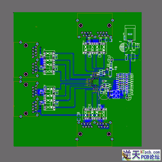

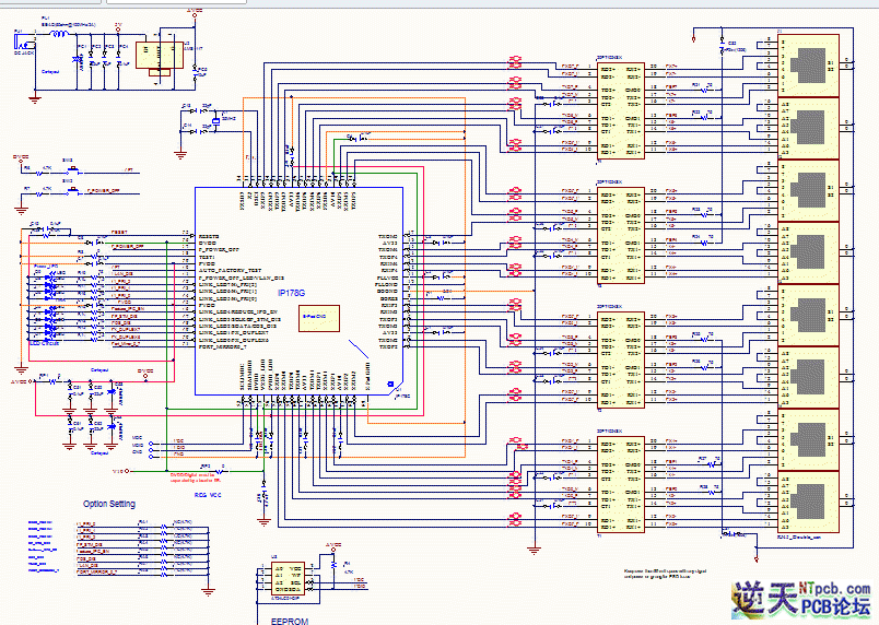

Oder das hier fertig nehmen:
https://de.aliexpress.com/item/32888056352.html
Schön mit JST XH, gut zu konfektionieren.

Noch das Datenblatt zum hier verwendeten Chip
https://image.micros.com.pl/_dane_techniczne_auto/uiip178g.pdf

von Rene K. (xdraconix)
Heinz schrieb:
> Verkehrsausscheidungsziffer schrieb:
> Wenn du noch irgendwo ein µC mit 2 GPIOS frei hast, verbinde sie mit MDC
> und MDIO..
> Was schwebt Dir vor?
Zugriff auf die Register.
Der Chip ist übrigens genau das was ich suche. Auf den einschlägigen
Chinesischen Webseiten bekommt man dazu alles, Schaltplan, Boards,
Software... Da kann sich manch einer eine Scheibe abschneiden.
