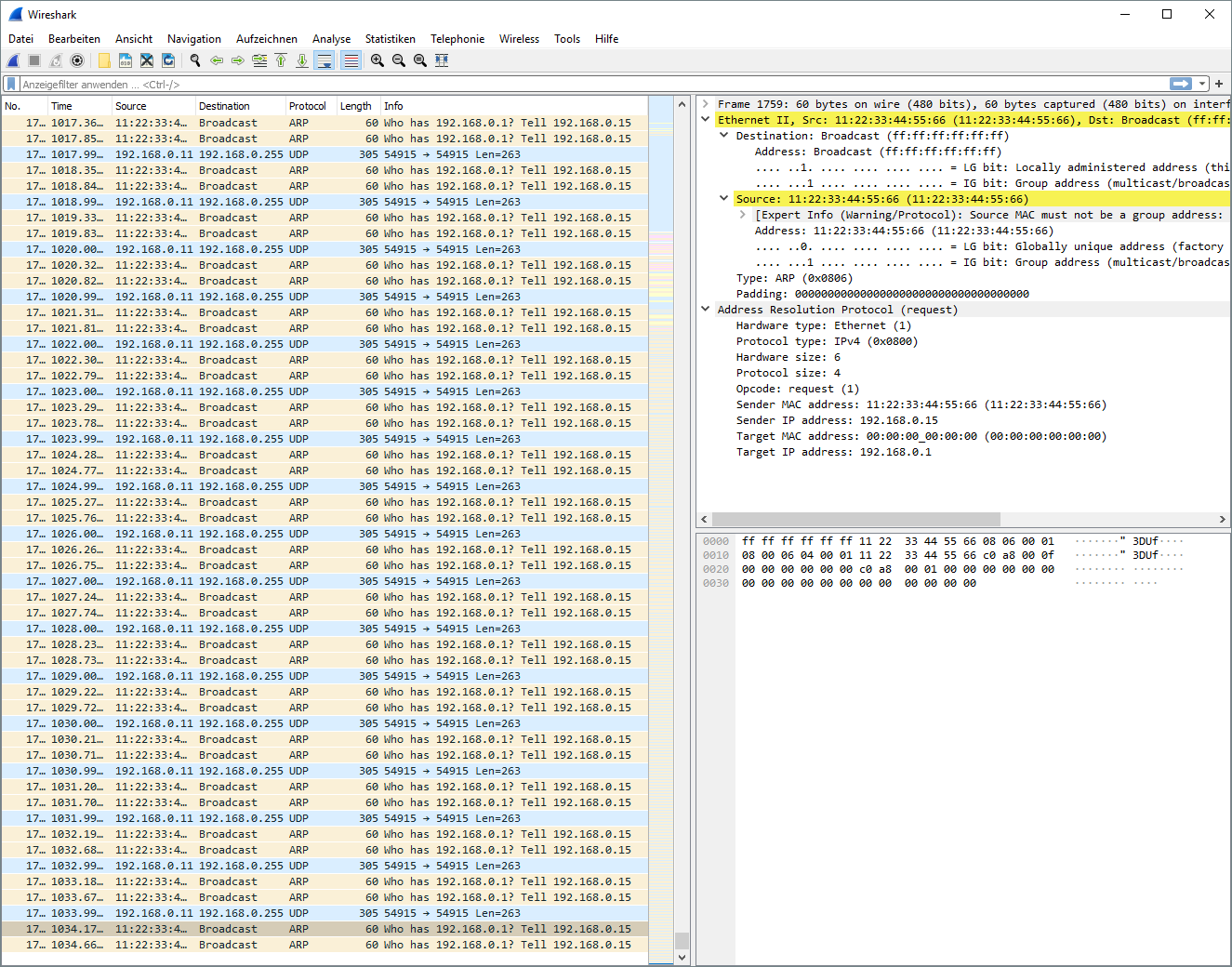

Ha! Das war ja einfach :) Das ARP Paket kommt im Wireshark an (siehe
Screenshot). Die MAC Adresse mag er nicht sonderlich, aber egal.
Folgendes Datenpaket habe ich im Sekundentakt versendet, Padding und CRC
macht der MAC des STM32F7.

Ich habe dann entsprechend die MAC Adresse und eine virtuelle IP meines
eingetragen.
Das  I/G address bit darf bei der Quell-Adresse auch nicht 1 sein...
Einfach den Standard lesen.
Die 11 durch 10 tauschen und gut ist.
