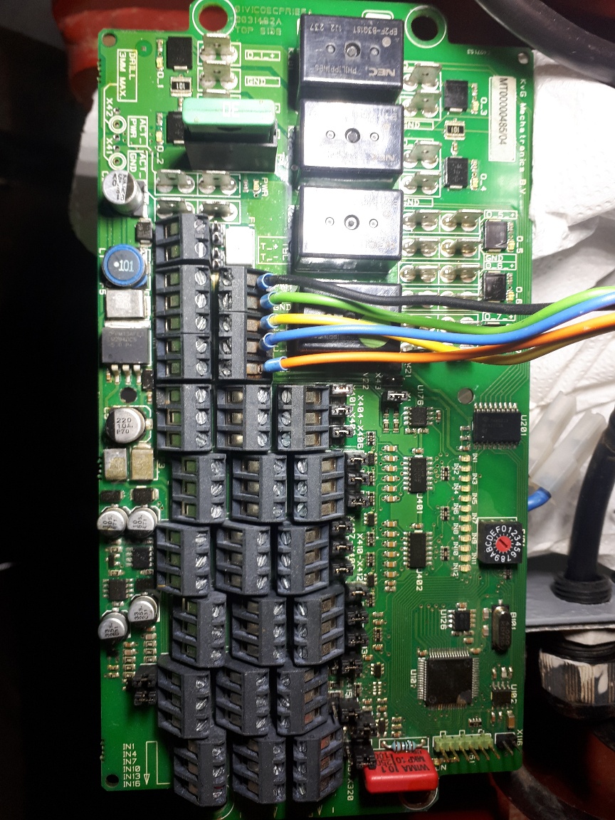

Ich (praktisch Laie) habe folgendes Problem und bitte euch um Hilfe bei
der Fehlersuche:
Ich habe eine Platine mit einem MB90F497/G drauf, die über 12V versorgt
wird und u.a. optische Sensoren über einen CAN-Bus auf einem separaten
Display darstellt.
Das Teil ist nicht selbstgebaut sondern Teil einer Maschinenüberwachung
und hat über mehrere Jahre einwandfrei funktioniert.
Jetzt habe ich aber das Problem, dass die Platine nur mehr dann fertig
bootet (Erfolgreicher Start wird über eine blinkende LED zuverlässig
angezeigt), wenn ich sie mindestens 1 Tag stromlos liegen lasse und wenn
ich ihr nicht nur etwa 12,5V gebe sondern ca. 14,5V. Der V-Unterschied
ergibt sich draus, ob die dahinterliegende Maschine läuft
(=Lichtmaschine 14,5V) oder nur über die Starterbatterie liefert
(=12,5V).
Wenn ich die Platine wie oben beschrieben zum Laufen bringe,
funktioniert alles perfekt, Sensoren laufen, Display läuft, super. Aber
wehe ich schalte die Platine ab und will sie wieder neu starten.
Nachdem also das System grundätzlich funktioniert frage ich mich, wo ich
bei diesem Fehlerbild mit der Fehlersuche beginnen soll.

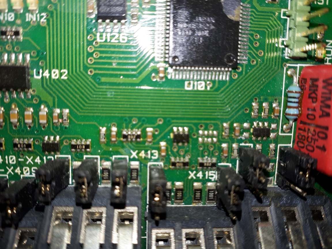

1 Kondensator WIMA MKP10 ist drauf mit einem 1kOhm Wiederstand daneben,
siehe Bild.
Oder deutet das eher auf einen Spannungsregler hin? Ich hab leider grad
kein Foto von der gesamt Platine da...
Mick

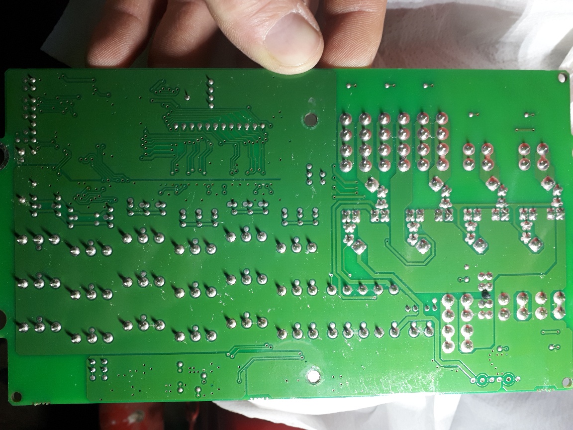

Zeige doch mal die komplette Leiterplatte von beiden Seiten in einer
vernünftigen Auflösung. Scharfes und gut belichtetes Foto darf es auch
gerne sein - nicht eins dieser blöden Handy-Fotos..

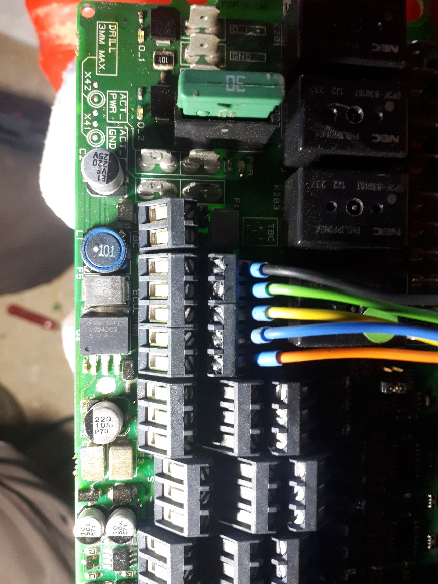

Ich hab jetzt Fotos gemacht und die Ausgangsspannung an dem
Spannungsregler gemessen. Da kommen etwa 4,94V raus, egal ob mit 12,5
oder 14,5V versorgt, das sollte passen.
Ist es normal, dass wenn ich das teil stromlos mache, trotzdem immer so
100 mV an den Stromanschlüssen (ACT_PWR und ACT_GND) messbar sind?
Auch an dem silbernen Ding neben dem Spannungsregler mit der Aufschrift
230 10A. P70 liegen dann so 200-300 mV an.
Mick
(Firma: matzetronics)
Ob das so ok ist, weiss man dann, wenn man im Manual mal geschaut hat,
wofür ACT_PWR usw. benutzt wird.
Das 'silberne' Ding ist eine selbst-rückstellende Sicherung, die nach
vielen Jahren durchaus mal einen höheren Durchgangwiderstand bekommen
kann. Es lohnt sich also, im Betrieb mal zu messen, wieviel Spannung an
ihr abfällt (sollte nahe null Volt sein).
Generell lohnt es sich auch, die Betriebsspannungen mal auf Welligkeit
zu untersuchen. Zuviel deutet auf alte Elkos hin.

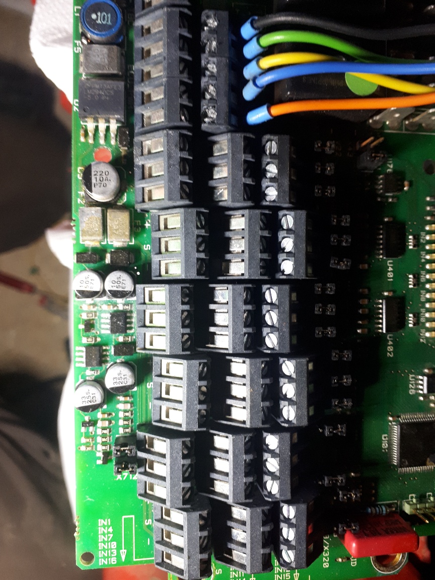

Sorry, bei der Aussage mit den 1V habe ich noch den Elko für die
Sicherung gehalten ;-)
Aber am Elko mit den 220microF und 10V (wenn ich die Aufschrift richt
lese) habe ich die 5V Spannungsdifferenz, wenn das Ding zwar
eingeschaltet ist aber eben nicht erfolgreich bootet.
Zudem ist diser eine Elko leicht von dem Plastikgrundrahmen angehoben
und etwas beweglich. Die anderen sitzen alle bombenfest.
Wäre das eine denkbare Ursache?
Matthias S. schrieb:
> Denkbar schon, weil manche Elkos sich an der Unterseite aufblähen und
> die Beinchen lockern. Also einfach wechseln und ausprobieren.
Ist schon bestellt :-)
Vielen Dank euch allen für die Hilfe bisher!
Mick
Ein kurzer Endbericht:
Der Wackelkandidat mit den 220 µF wars tatsächlich!
Ich hätte zwar der Reihe nach alle Elkos getauscht, aber Nr 1 führte
schon zum Erfolg.
Das Board bootet wieder in jeder Lebenslage, egal ob 12,5 oder 14,5V,
egal obs grad gelaufen ist oder nicht.
Rund 800€ gespart ;-)
Danke nochmal!
